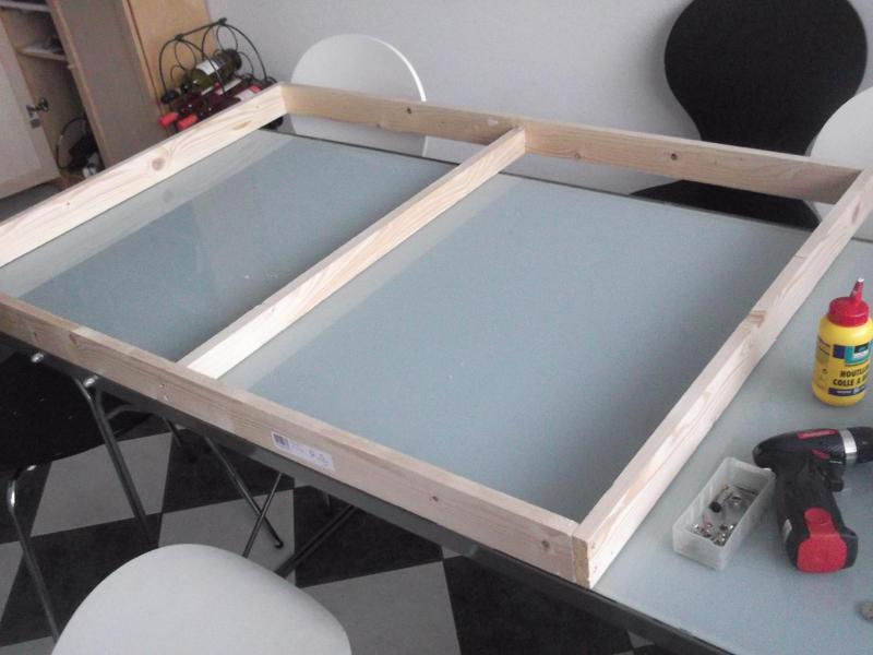

Er komt een grote lade onder z'n bed van 90x130 waar de tafel in moet passen, dus dat is de maat van het frame.

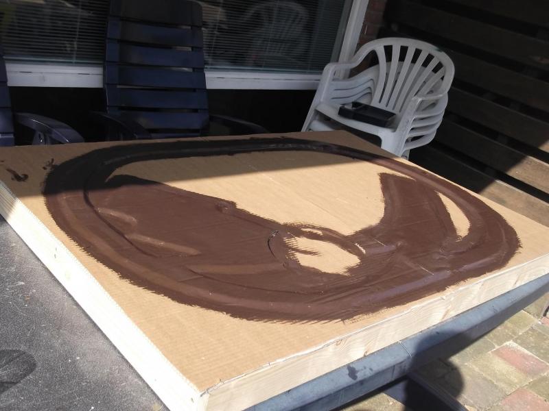

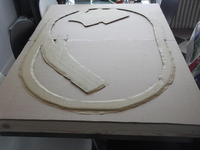

Bovenzijde van dubbellaags golfkarton, want licht, sterk en gratis ;D . Onder het dek zijn, eveneens van karton, diverse dwarsverstevigingen gelijmd, ook de bedding is uit karton gesneden
De beddingen zijn van te voren naar de zijkanten toe uitgehold zodat de toplaag aflopend kon worden vastgelijmd. Daarna een kloddertje 'aardetinten' eroverheen gesmeerd..

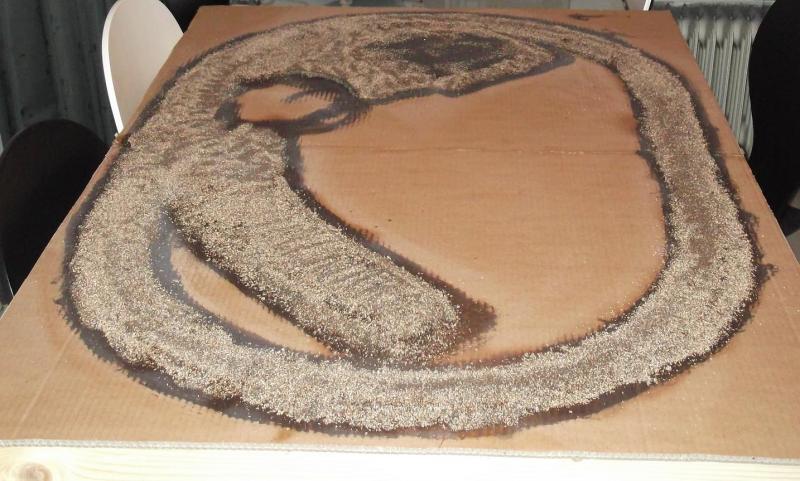

Omdat ik me het makkelijk zou maken, wordt de bedding niet netjes tussen de rails gestrooid en met een pipetje verdunde houtlijm vastgedruppeld. Ik spuit met lijmspray de bedding in en strooi hem meteen vol..

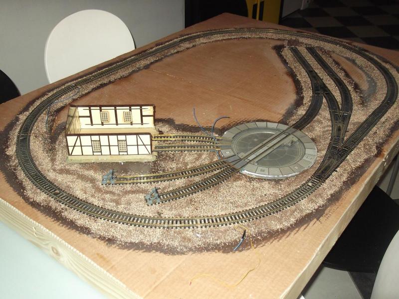

Daarna de rails van onderen van lijm voorzien en na het leggen gefixeerd door kleine spijkertjes door het karton te drukken, snel klaar en er komt geen gereedschap aan te pas.
De belangrijkste doelstellingen zijn gehaald: tijdsduur tot heden 2.15 uur; kosten tot heden 8 euro hout, 25 euro oude rails, 5 euro lijm en 2 euro verf.

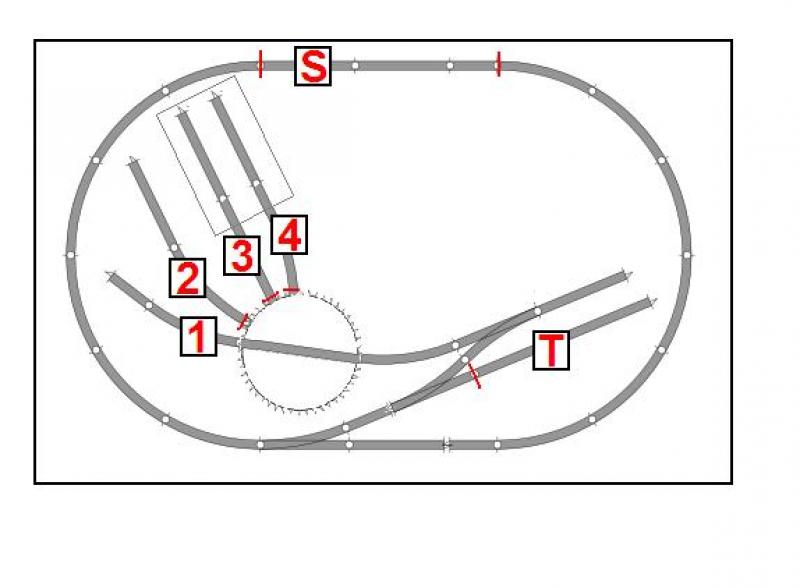

Gisteravond mij even over de techniek gebogen: Er staan (analoge Hornby) Thomas & z'n vrienden klaar voor op de baan, dus de besturing gaat bestaan uit een normale regeltrafo en wat drukknoppen.
Om het spelelement te vergroten en rangeren in- en uit de locloods mogelijk te maken (de locloods speelt een prominente rol bij Thomas..) met nog een trein op de baan heb ik het volgende baanplan gerealiseerd:
De baan wordt in principe gewoon gevoed door de regeltrafo. Bij S komt dan het station te staan: dit spoor wordt met een schakelaar wel/niet onder spanning gezet, waarbij meteen het sein resp. groen/rood geeft. Het stilstaan op dit spoor geeft dan de mogelijkheid ondertussen elders op de baan te rangeren: Opstelspoor T wordt met een drukschakelaar geactiveerd, daar komt wat industrie en daar kan dan ook een trein geparkeerd worden. Het uithaalspoor ernaast heeft gewoon de baanspanning. Omdat het oude (hand)draaischijfje slecht contact bleef maken heb ik voor de 4 opstelsporen besloten ook drukschakelaars te monteren: spoor 1 wordt gevoed via de draaischijf, dat is een kwestie van rechtdoor rijden, de sporen 2,3 en 4 hebben een schakelaar. Dan kun je de loc's beurtelings in- en uit de remise rijden, het blijft een speelbaan.
Vanavond gaan we eens bebouwing passen en een wegenplan maken..
