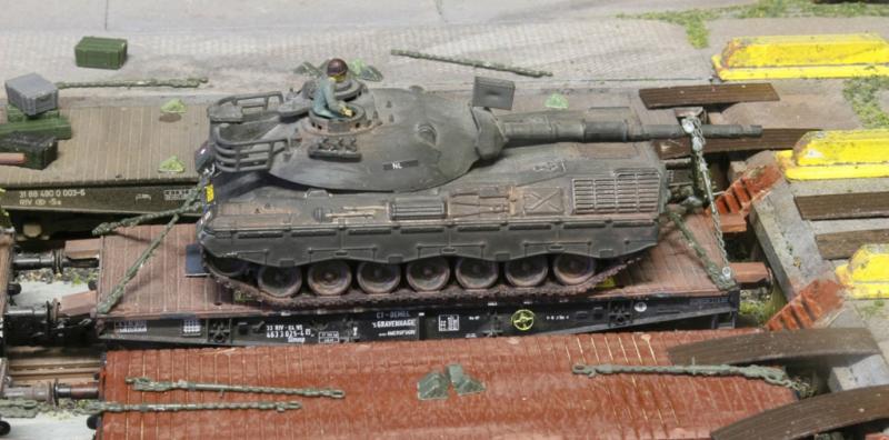

Aan een leeg strand met hier en daar wat kapotte rommel heb je ook niet veel :)
We gaan weer verder met ,t-Harde
De Leo op een goede manier door middel van spankettingen aan romp en toren vastgezet.
De vijand mocht eens komen kijken..................................
Maar ja we leven hier nog in de Flower Power tijd
Tja, het grote voorbeeld is soms niet meer.
Weet je trouwens zeker dat die tanks zo werden vastgezet?

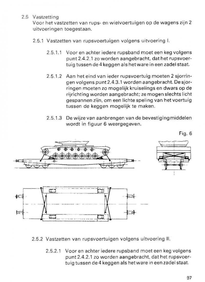

  • Berichten: 12579
    • sleutelspoor
Re:In 2013 te zien in Utrecht
« Reactie #48 Gepost op: 30 October 2012, 20:02:59 »
Ja
een van de pagina's uit het dikke boek

Ik denk dat ik weet wat er bedoelt met weet je zeker dat dat zo werd vastgezet.
Het viel mij namelijk ook al op die ketting over de loop van je tank.
Ik denk dat als men dat in het echt doet en naderhand ermee gaat schieten,men een gat in de grond schiet net voor de tank  ;D
Op die manier van vastmaken lijkt t me dat de loop krom getrokken wordt door de strakgetrokken banden,en metaal heeft de neiging om die vorm te behouden(dus een kromme loop ipv een rechte loop)
Afijn tot zover de info/vraag  ;)
Ziet er goed verders  (y)

Volgens hen die het meegemaakt hebben werd de loop naar de rechter achterhoek gedraaid, kwam te rusten op de romp. Als extra zekering tegen het ongewenst verplaatsen van de loop werd er een ketting, met een slag om de loop, van hoek naar hoek getrokken. Deze ketting was niet aangespannen. Hij moest er alleen voorzorgen dat om en door welke oorzaak dan ook de toren met loop niet buiten het profiel van vrije ruimte, wat toch al heel beperkt was, kan komen. In model is een slappe ketting van stijf materiaal moeilijk uit te beelden.

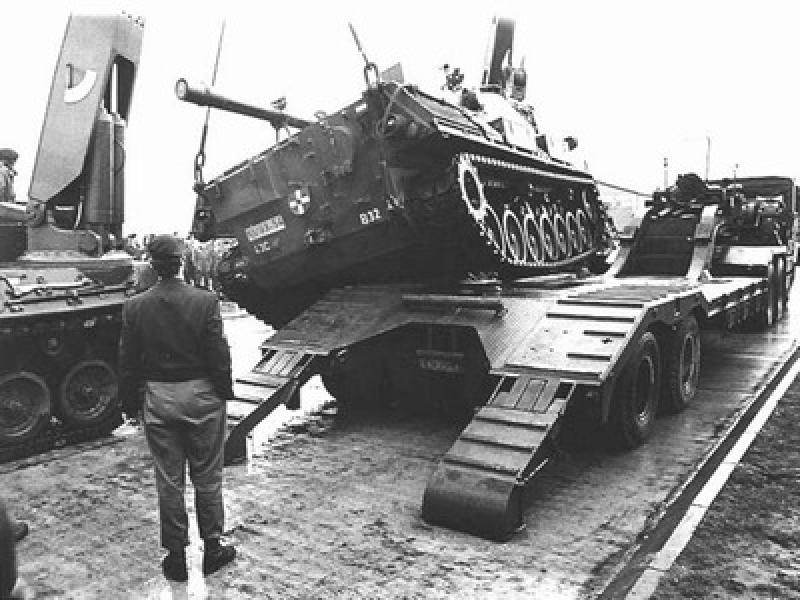

« Reactie #52 Gepost op: 04 November 2012, 16:39:41 »
Op deze foto is goed te zien hoe de loop voor transport met die beugel is vastgezet.
(Foto is afkomstig van www.sleutelspoor.nl  ;D)

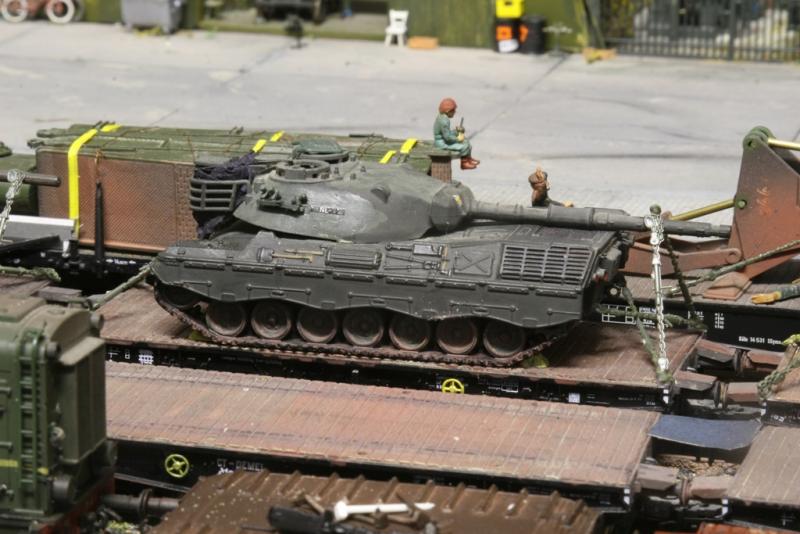

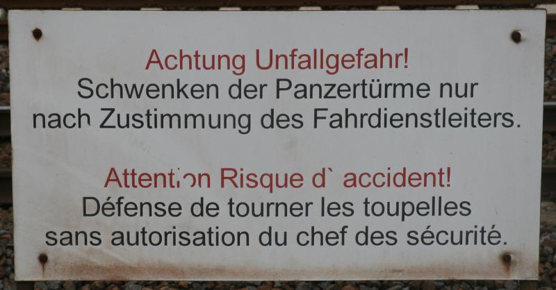

Jullie hebben allemaal gelijk. De loop ruste in de beugel op het achterschip, deze is ook op het model meegegoten en wat lastig op te zetten, maar de spoorwegen eisten nog een extra zekering tegen het ongewenst weg kunnen draaien van de toren. Zie de kettingen om de loop!! :D.
Als alles en iedereen zicht aan de afspraken hield dan waren deze borden ook niet nodig geweest!! ;D

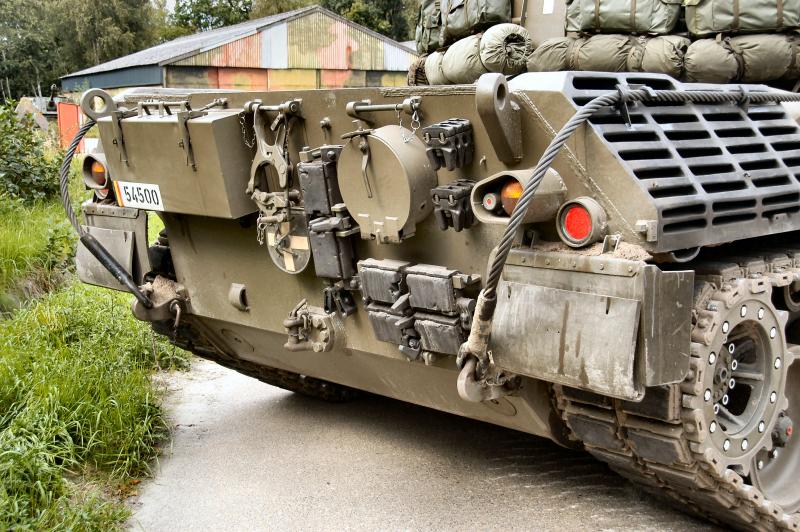

Als oud tankbatter vind ik dat ik moet laten zien hoe de tanks (Leopard 1 althans) op de trein werden gezet met betrekking tot de toren.Het is vrij moeilijk om een foto van de achterkant van een Leopard 1 te vinden , maar toch ik vond er zelfs 2.
Aan de achterzijde in het midden is de beugel te zien waar de loop in rustte tijdens transport over de weg etc.etc.
Rechts van deze beugels, boven de radiokast is nog een mogelijkheid om deze beugel te bevestigen speciaal voor vervoer per spoor, de loop stak daardoor minder ver uit en zodoende kon de bestuurder van de tank nog uit zijn moeilijk bereikbare plaats uitstappen, door de constructie van de toren aan de binnenzijde was het niet mogelijk om via de toren uit te stappen.

Nu ik er toch een heb, kan jij mij vertellen wat er in die ronde koker zit en/of waar deze voor diend. Een tweede vraag, wat is de betekenis van dat kruis in de midden?
