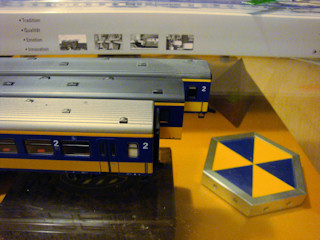

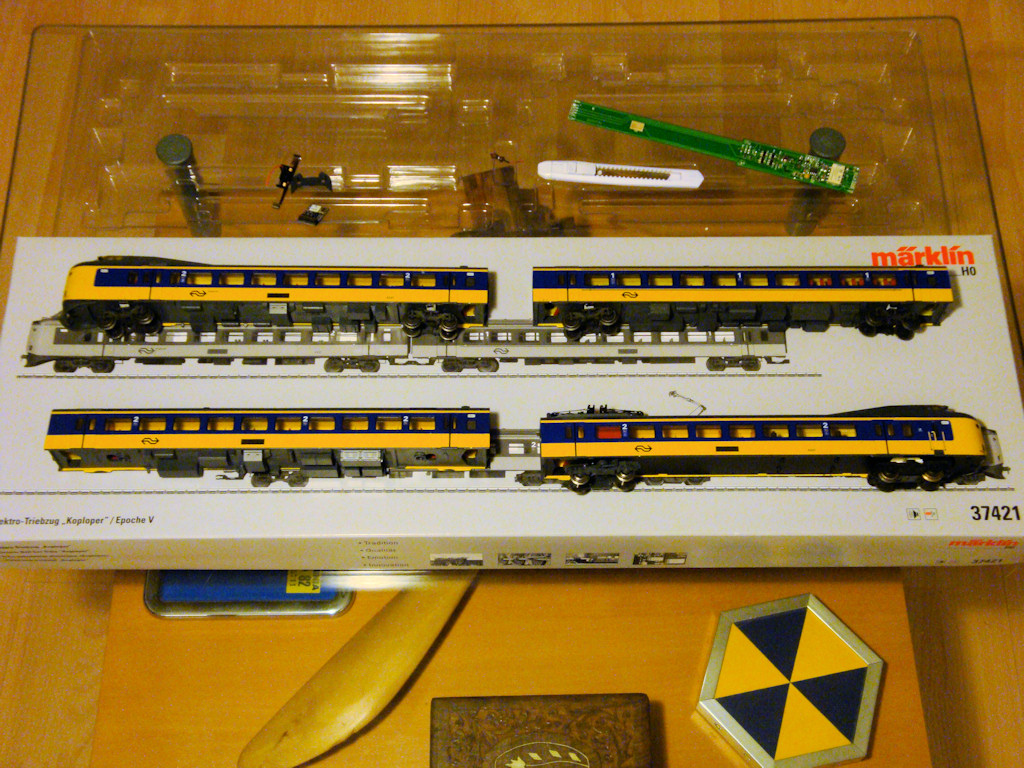

De Märklin Koploper is binnen, yay!
Zoals verwacht zit er niks wat eventueel als reserveonderdeel kan dienen meer op of in. De kap zelf is compleet met ramen, pantografen, baanschuivers en gesloten kopdeuren. Wat er niet inzit zijn: motor, aangedreven draaistel, de rest van de draaistellen behalve de resterende draaistel aan de motorbak (waar de sleper aan zit), elektronica. Jammer genoeg maar dit zag ik al eerder op de foto op ebay, de apparatenkasten voor onder de motorbak zitten er niet bij. Deze had ik 'op kunnen rekken' naar 1:87 door de onderdelen wat verder uit elkaar te monteren. Ook is het jammer dat de LED printjes voor de seinen er niet bij zitten maar het ging mij om de kap zelf.

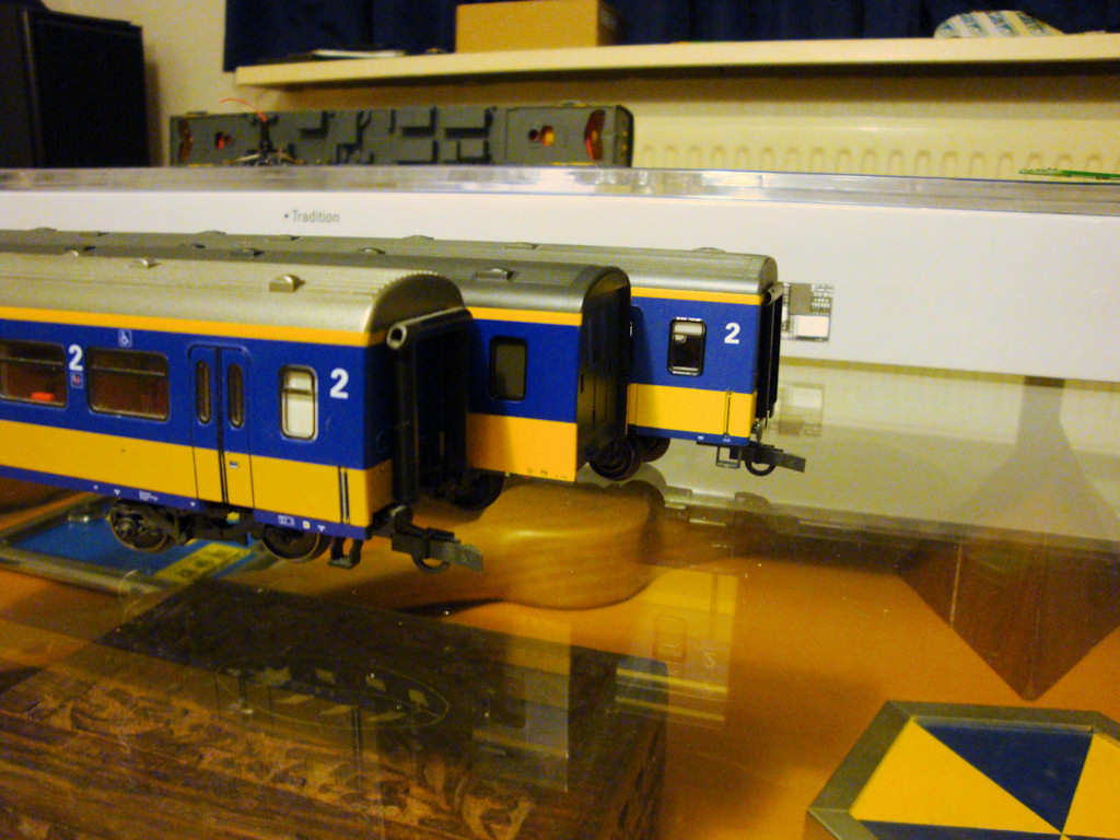

De (tussen)bakken van een LSM ICR(1:87), een Mätrix Koploper (1:93) en een Märklin ICR (1:100) even op een rijtje gezet op de salontafel.
Optisch is het best een groot verschil denk ik zo naast elkaar, maar het grootste verschil zit in mijn hoofd. Dus dat word plakken schuren en plamuren... dacht ik...

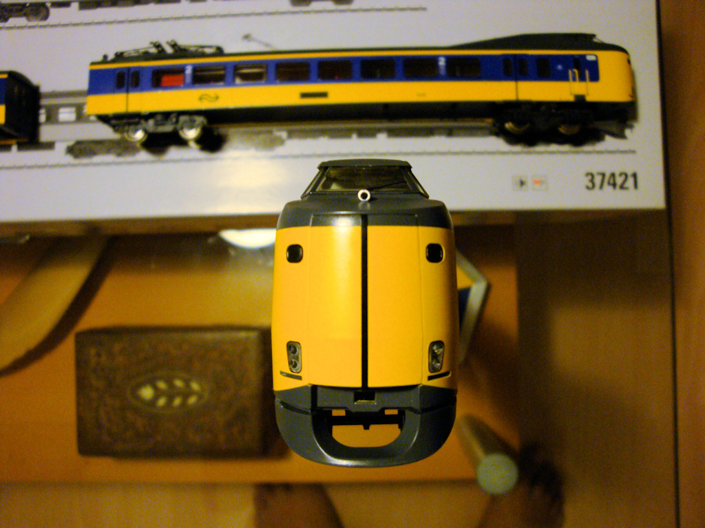

Om de boel net even wat lastiger te maken is de Märklin kap net iets smaller. Scheelt 1.5 of 2 millimeter. Dit maakt het lastiger om zonder meer de koppen te transplanteren. Ook kwam ik er achter dat de deuren van een Koploper hoger lijken te zijn en verder naar onderen doorlopen, ten opzichte van een ICR. Ik weet dat de blauwe band van een LSM ICR te hoog doorloopt, dit is een foutje. Maar zelfs dit compenseert niet denk ik.
Nog even wat fotos van de kop en einde van de tussenbak.
Ik ga eerst goed uitvogelen hoe ik een iets smallere kop op een bredere bak kan frotten. Ik denk dat ik wat zaagsnedes moet maken zodat de kop wat breder 'opgerekt' kan worden. Waar ben ik aan begonnen?
Robert.
