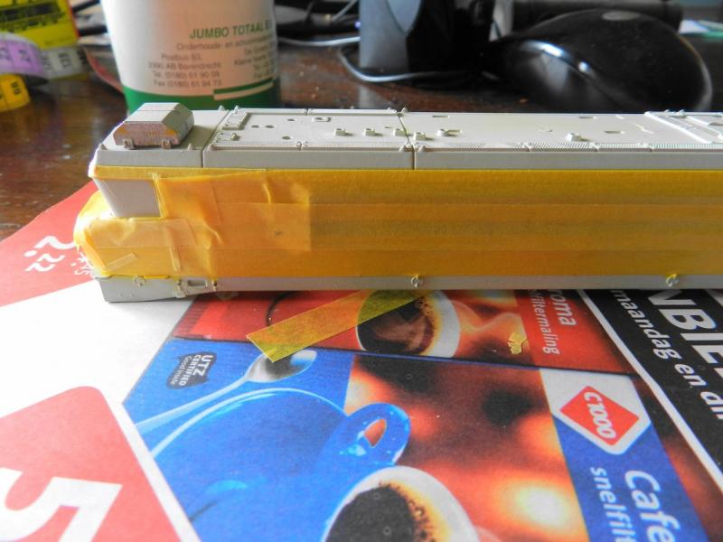

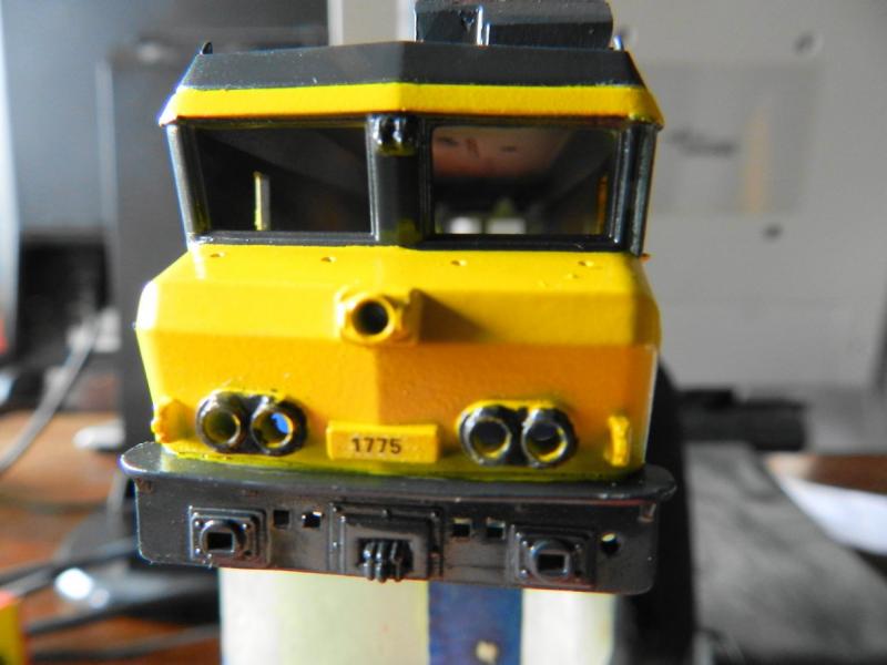

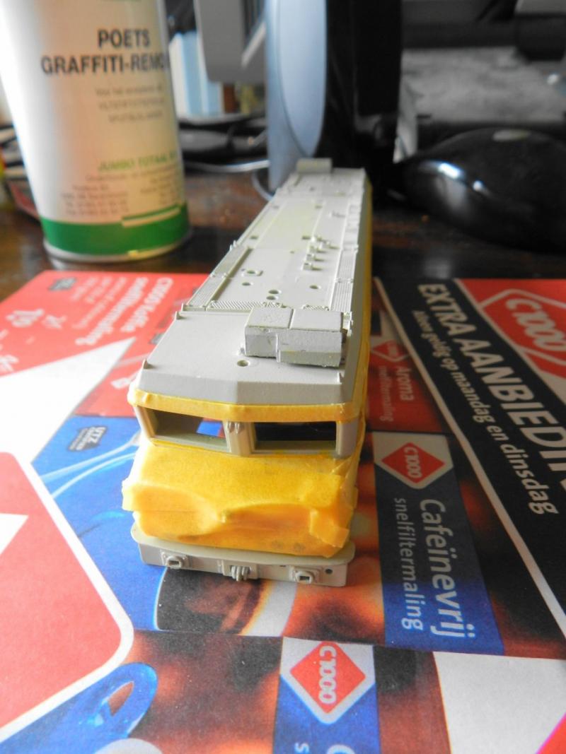

29 July 2012, 14:07:36 »
Afplakken maar weer dan.....
...........en de spuit er over. Effe laten aan drogen en de tape eraf peuteren.
Voor een eerste lok om spuiten valt hij mij niet tegen. Er moeten enkele hele kleine plekjes worden bij gewerkt. Op de foto's valt het een stuk meer op dan met het blote oog
Wordt vervolgt

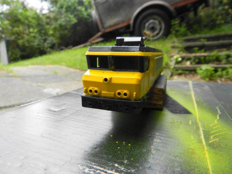

Berichten: 6525
Re:Roco 1600 Postbank ombouwen naar NS1775
Reactie #51 Gepost op:
29 July 2012, 18:08:26 »

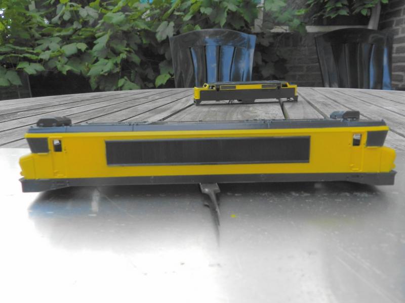

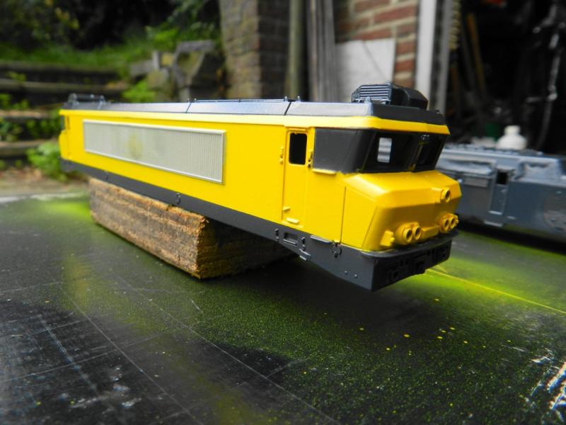

Droogt lekker zo in het zonnetje met deze flinke wind. Dus vandaag toch nog de roosters kunnen spuiten.
Wordt vervolgt

Reactie #52 Gepost op:
30 July 2012, 09:41:01 »
Krijg je zo geen troep in de nog niet droge lak?
Maarten
Berichten: 6525
Reactie #53 Gepost op:
30 July 2012, 10:03:17 »
Doordat het vrij veel heeft geregend was gisteren ideaal om buiten te spuiten. Weinig troep in de lucht en dus ook niets in de verf

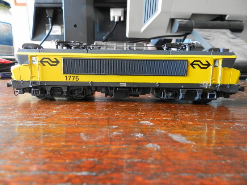

30 July 2012, 16:15:17 »

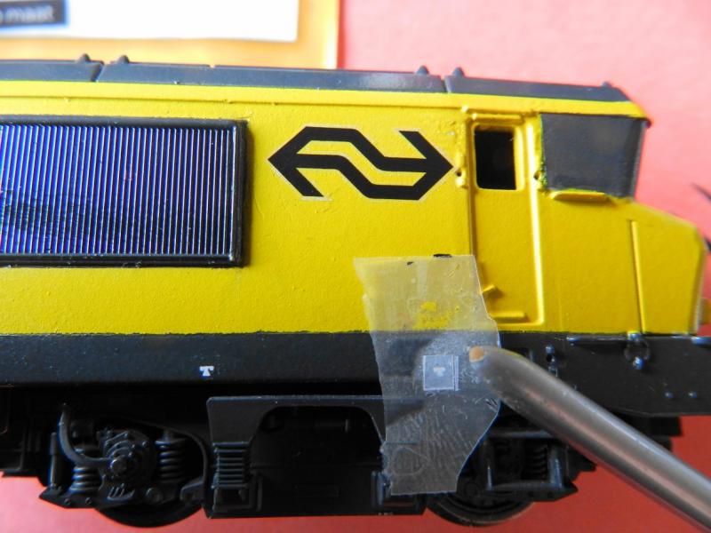

Tijd voor de transfers.
Uitsnijden, mbv een stukje plakbant fixeren en wrijven.....
En de lampunits nog even van een likje verf voorzien. Lijkt op de macrofoto verschrikkelijk maar ziet er op het oog best uit.
Nu mijn zilverstift nog zoeken voor de koplampringen
. Daarna kan eindelijk de blankelak er op
Wordt vervolgt

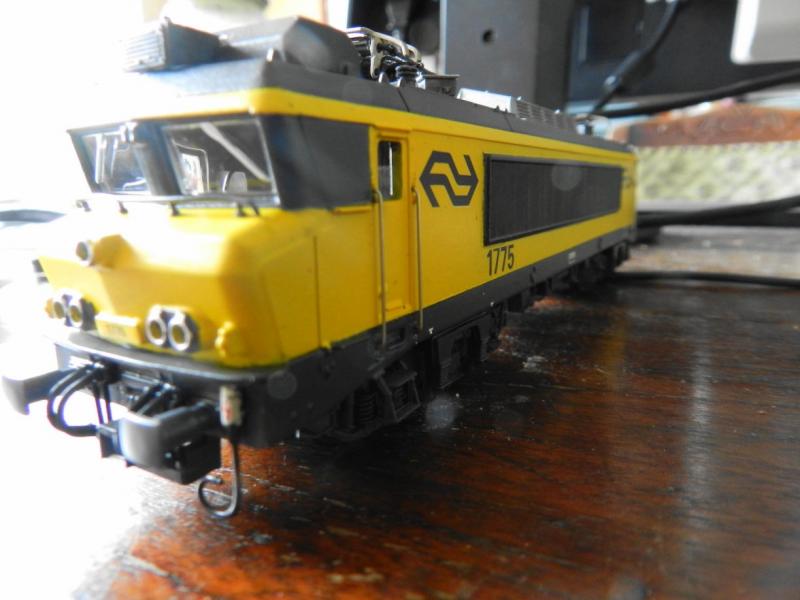

31 July 2012, 18:11:20 »
Ook de "postbank" 1600 is gisteravond in de bankelak gezet en is vandaag verder opgebouwd.
Nu moet er nog een decoder in en de verlichting worden aangepast. Ik twijfel nog tussen een Ton van Weert setje of gewoon weer zelfbouw.
Wordt vervolgt
