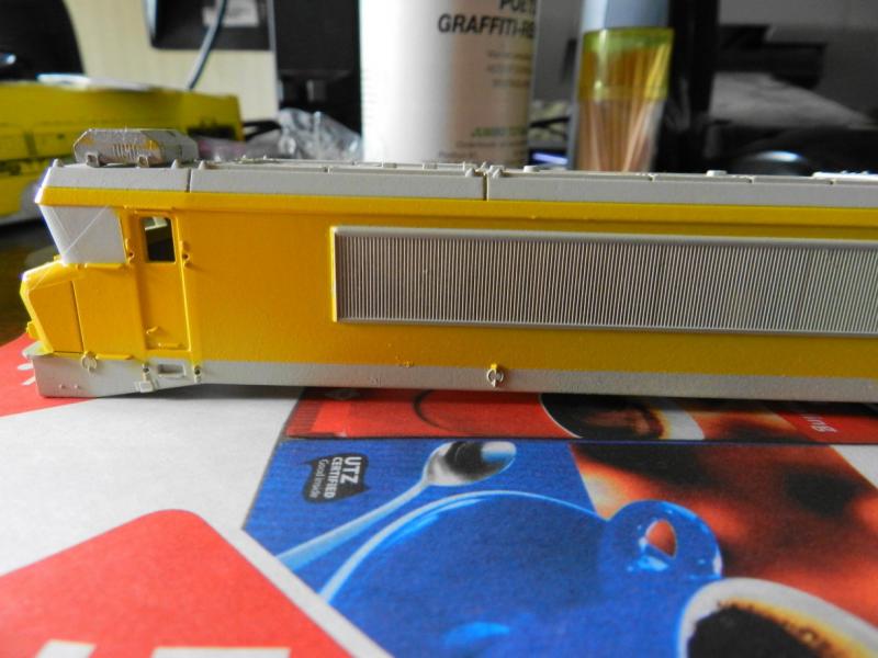

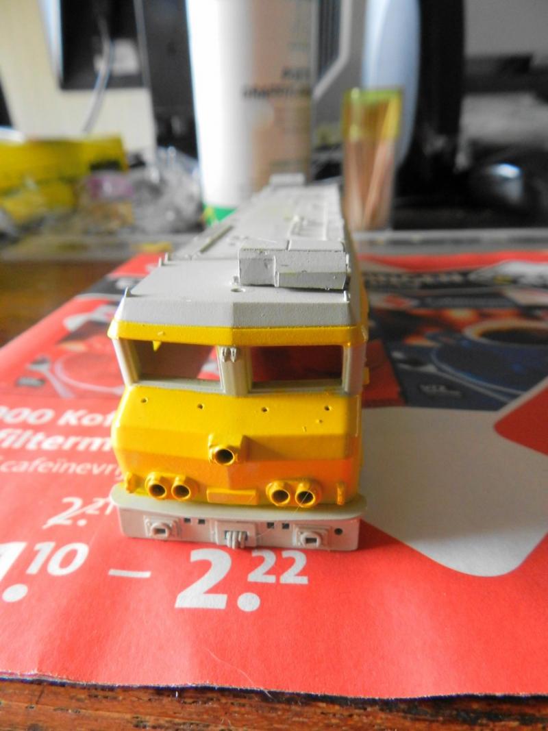

Ook de postbank 1600 gelijk mee af geplakt.
Ook hier weer een uur afplakken.......
Gele KleiNSpoor lak met wasbenzine verdunnen en spuiten maar. Spuiten duurt maar 15 minuutjes, daarna ff aan laten drogen en gelijk voorzichtig de tape er af peuteren.
Ook deze eerst maar eens goed laten drogen.
Wordt vervolgt

Ruud waarom wachtte je nou niet even. Ik heb morgen tijd om de stappen op te schrijven. Het grijs bij de ramen en naast de deuren krijg je nu erg moeilijk netjes.....

@Kees-Jan: kreeg geen antwoord meer op mijn mailtje van je. Dacht, gewoon proberen en niet goed, haal ik het er weer effe vanaf. Is niet erg, had er nu effe zin in
. Maar ben nog altijd benieuwd naar je beschrijving
Moet zeggen dat ik de Tamiya tape nog nooit gebruikt had. Werkt wel aardig. Gebruikte vroeger bij het custompainten van auto's en motoren altijd van die rollen tape waar ze plasticzakjes mee dichtmaken in winkels. Werkte ook wel goed in de bochtjes vooral als je hem smaller sneed. Verder voor de grotere oppervlakten ook wel zelfklevendeboeken plastic. Kon je voorzichtig doorheen snijden met een scapel en zo sjablonen maken. Ik heb dat ook nog wel gebruikt om wagons te spuiten.

Waarom heb je het lichtgrijze eigenlijk afgeplakt? Je hebt het keurig afgeplakt maar dat was toch pas nodig nà het geel spuit i.p.v. ervoor? Nu moet je het weer afplakken en loop je het risico dat er een klein kiertje lichtgrijs/wit zichtbaar blijft.

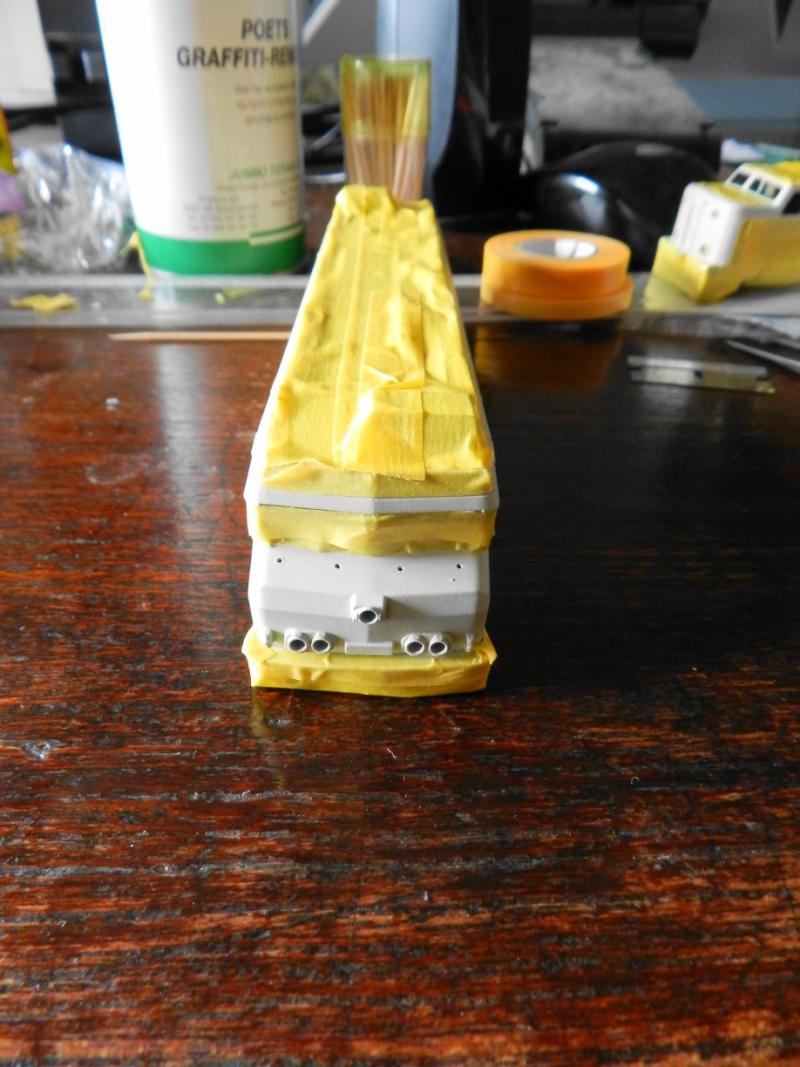

Stap 1:
alle opschriftjes weghalen met remover of schuurpapier.
Stap 2:
de kap in een egale kleur spuiten (primer) wit of geel.
001
by
Rail-Kees
, on Flickr
Stap 3:
het dak en de slabben bij de neuzen grijs spuiten.
002
by
Rail-Kees
, on Flickr

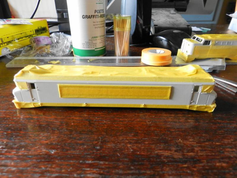

Stap 4:
de grijze slabben en het dak afplakken.
003
by
Rail-Kees
, on Flickr
detail:
004
by
