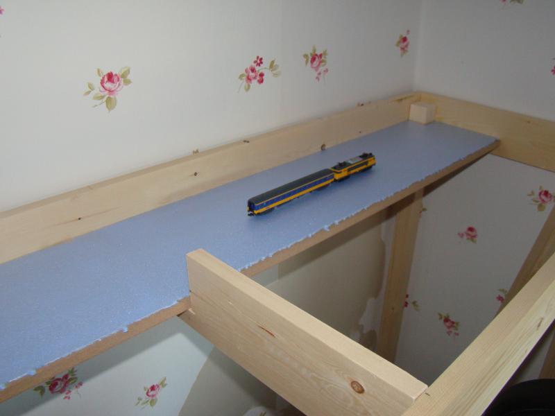

De blauwe isolatie in het schaduwstation is gelegd en de eerste testtrein heeft gereden
Voor de overige delen zal ik de isolatie iets netter snijden

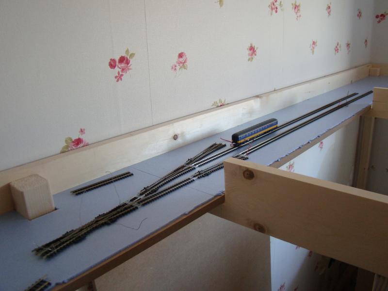

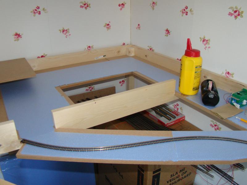

Ondanks dat ik me vandaag niet helemaal lekker voelde, toch nog even wat aan de baan gedaan:
Platen en isolatie voor de schaduw keerlus zijn klaar:
En het schaduwstation begint vorm te krijgen:
Zoals je kunt zien heb ik besloten om nog een spoor toe te voegen aan het schaduwstation. De ruimte is er en de materialen ook (wissel, rails en decoderruimte qua wissel en bezetmeldingen).
Ik heb direct een praktische vraag: hoe zet ik de rails in het schaduwstation vast? Als ik ga schroeven ga ik door de isolatie heen en dan verdwijnt het grootste deel van de geluidsisolatie toch?
Peter van der Leek
Rubedino
Re:Perkhout
Reactie #22 Gepost op:
24 July 2012, 18:08:47 »
Met een beetje lijm (na het lijmen even de rails fixeren door een klein schroefje met eventueel een ringetje tussen de bielsen te schroeven).
