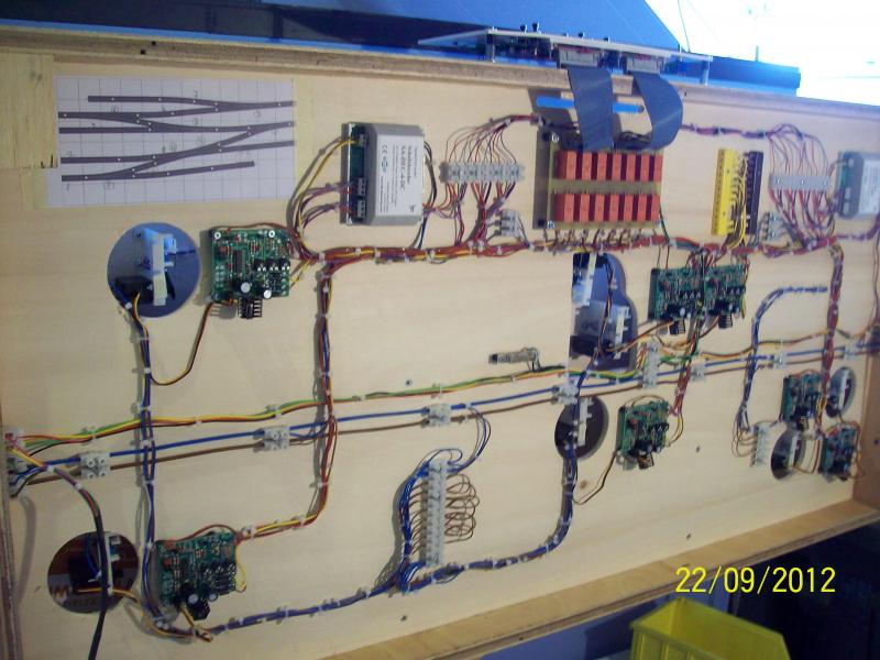

Kun je in het kort vertellen wat ik hier zie? :)
Uiteraard 6 servo's en 6 servo besturing. Maar welke zijn de LDT modules en wat doen ze?
En het paneel: van "groen naar groen" is je rijweg?
Gr, Ben.
Ferry As
  • Spoor 1 en een beetje TT
  • Berichten: 1768
Re:Hilverdaal II in H0
« Reactie #20 Gepost op: 31 July 2012, 18:53:32 »
Hallo Ben,
De 2 LDT decoders, SA-DEC-4-DC zijn schakel decoders. In feite niets meer dan 4 bi-stabiele relais die je digitaal kan schakelen.
Voor de servo´s gebruik ik de Conrad servo printjes. Deze print wil een kontakt closure, links of rechts.
Vandaar de keuse voor deze LDT decoders.
De relais print die ik heb gebouwd is voor de omschakeling van de leds op het paneel. Op de conrad print zit tevens een aansluiting voor een relais, die ik daarvoor gebruik.
De andere 6 relais zijn voor het omschakelen van PC sturing of paneel sturing. Deze relais schakelen de "middenpoot" van de schakelaar op de decoder of van het paneel.
En idd, als de leds groen zijn, is dat de rijweg met de hartstukken gepolariseerd. Bij omschakelen wisselt de led kleur (2 kleurenleds gebruikt )
Het enige wat nog niet is gemonteerd zijn de bezetmelders. Vandaar de bruine doorlussen midden onder. De sporen zijn wel al geisoleerd en voorbereid hiervoor.
Ferry
  • Berichten: 6799
« Reactie #21 Gepost op: 31 July 2012, 19:04:57 »
Helder, dank je wel. :)
Laatste vraag: dat omschakelen tussen PC en paneel doe je dan met die ene tuimelschakelaar op je paneel.
Gr, Ben.
Ferry As
  • Berichten: 1768
« Reactie #22 Gepost op: 31 July 2012, 19:59:05 »
Dat klopt.
De schakelaar zet de 6 relais om, de keuze tussen PC bediening en paneel.
Grt.
Ferry

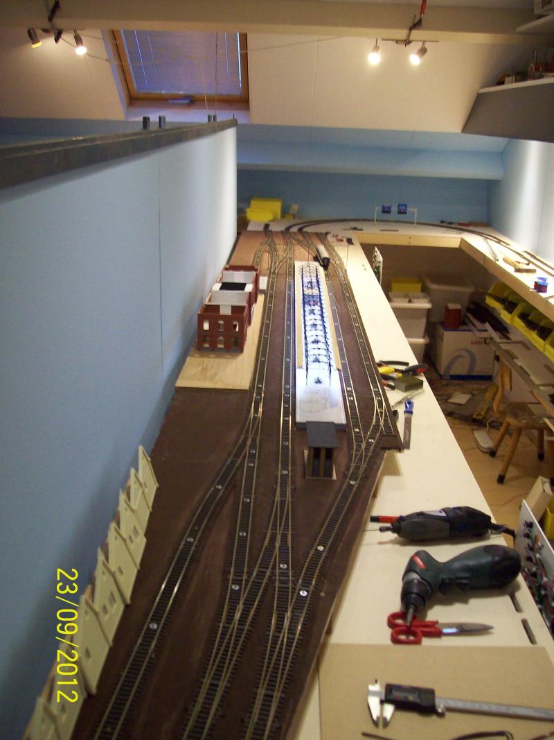

« Reactie #23 Gepost op: 23 September 2012, 19:11:27 »
De rechter stationsmodule is eindelijk ook klaar. Alle bekabeling onder de bakken is klaar.
De drie modules liggen weer plat, kan geen draad meer zien  8)
Nu weer even wat anders gaan freubelen....
Grt.
Ferry

« Reactie #24 Gepost op: 23 September 2012, 19:15:52 »
Degene die ooit de reclame-kreet bedacht dat je bij digitaal rijden maar twee draden nodig hebt moet zich al naar gelang zijn  verblijf in het ondermaanse of het hiernamaals gaan schamen in een hoekje of zich in zijn graf omdraaien!   8) :P
arnout
  • Berichten: 1722
« Reactie #25 Gepost op: 23 September 2012, 19:20:01 »
Je kon toch ook rijden met 2 draden. Ze hadden het toch niet over de rest. Gr. Arnout
« Reactie #26 Gepost op: 23 September 2012, 19:24:43 »
Ja Arnout, formeel had men destijds natuurlijk gelijk, maar je snapt natuurlijk ook wel dat wie kiest voor digitaal alle voordelen van dat systeem wil. En dan ontkom je dus echt niet aan een tamelijk ingewikkelde bedrading en allerlei decoders onder je baan.
Overigens vind ik het wel leuk om te zien hoor, wat er allemaal bij komt kijken.
Maar die hele digitaal-reclame-campagne van destijds lijkt verdacht veel op dat wat politieke partijen keer op keer weer flikken...
