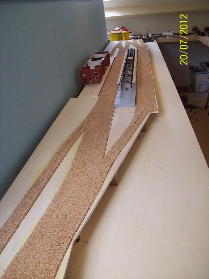

En toen was het bruin....
Nu nog even de verf droogkijken en met een beetje mazzel vanavond beginnen met rails leggen.
Aan de achterzijde bij het opstelspoor komen de fabrieks arcaden van Artitec. Aan de voorzijde de goederenloods.
Dit is het enige stukje spoor wat er nog niet ligt.
De reden is dat hier de keerlus komt voor de Faller Car system op nul niveau. Er komt een weg te lopen aan de voorzijden van de modules die een tunnel ingaat richting de keerlus.

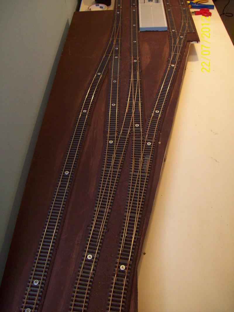

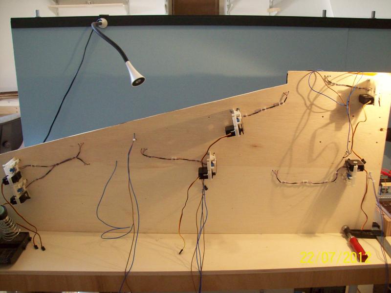

22 July 2012, 21:31:18 »
Er werd gevraagd om foto´s, bij deze
De rails ligt op de linker module. Servó´s met schakelaars voor hartstuk polarisatie geplaatst en ik ben nu bezig met de bedrading aan de onderzijde.
Het grote voordeel van modules. Bak op z´n kant, met 2 lijmtangen vastzetten en je kan zittend op een stoel zo voor je de bedrading aanleggen.
De pic´s :

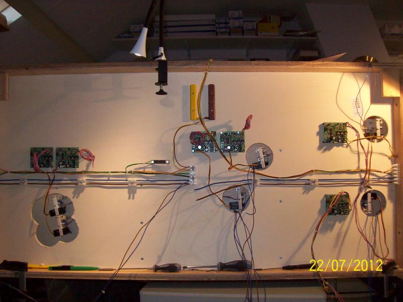

31 July 2012, 15:30:31 »
De paar vakantiedagen goed besteed
De linker module is volledig bedraad en is zover klaar.
Omdat ik zowel via de PC als handmatig wissels wil kunnen omzetten was er wat extra werk om een relais kaart in elkaar te zetten als ook het bedieningspaneel.
