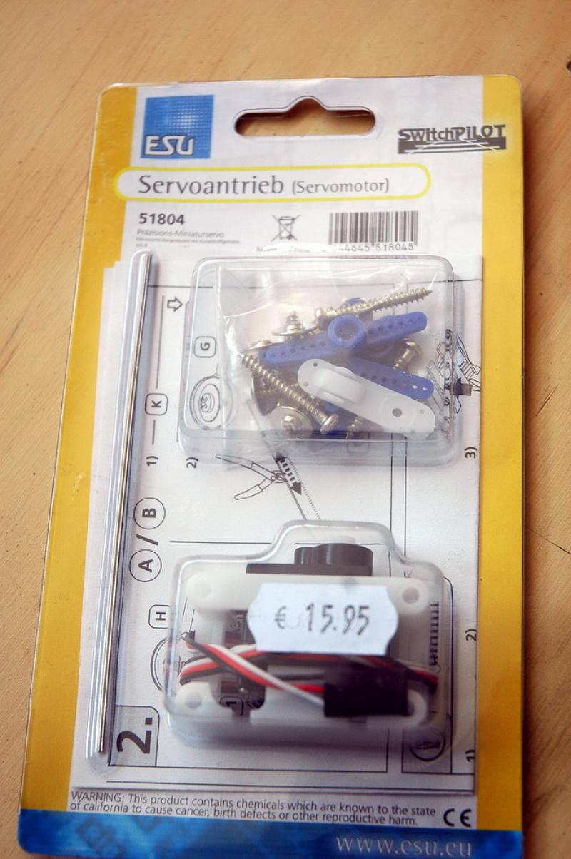

De servo-aandrijving met catalogusnummer 51804 wordt geleverd in een blisterverpakking. De prijs voor een enkele aandrijving inclusief bevestigingsmateriaal ligt rond de 15 euro.

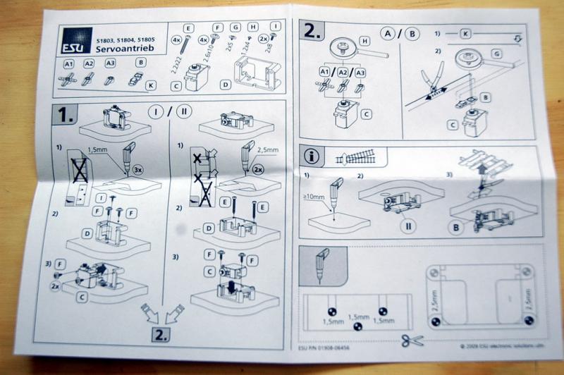

Een duidelijke instructietekening maakt ook deel uit van de verpakking

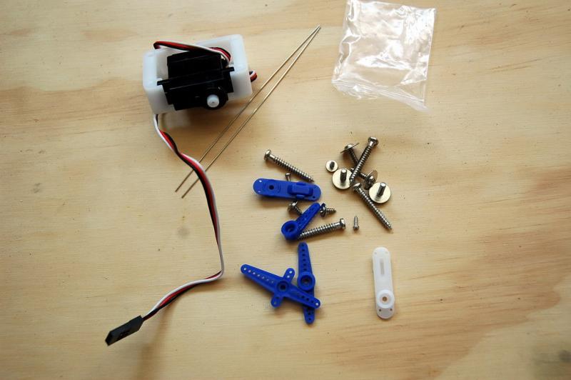

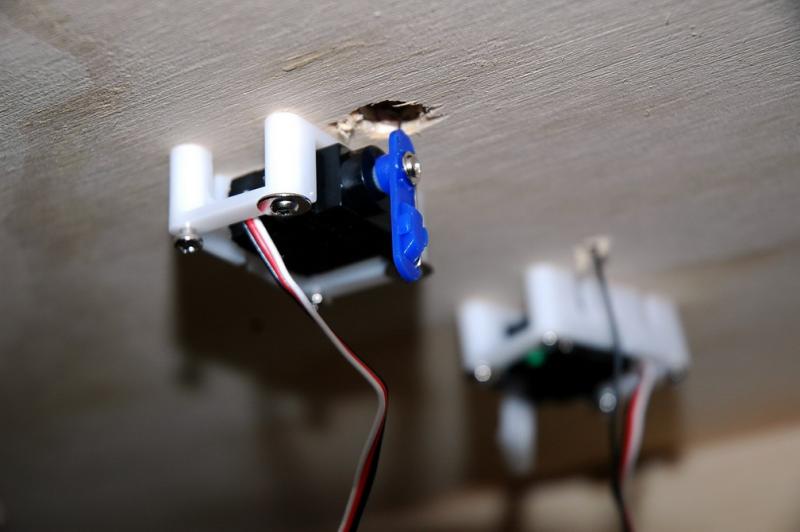

Pakken we het pakketje vervolgens uit, dan zien we een servo in een bevestigingsbeugel, de nodige bevestigingen voor de motoras en een aantal schroefjes.
Ook 2 steldraden uit verenstaal maken deel uit van de inhoud.

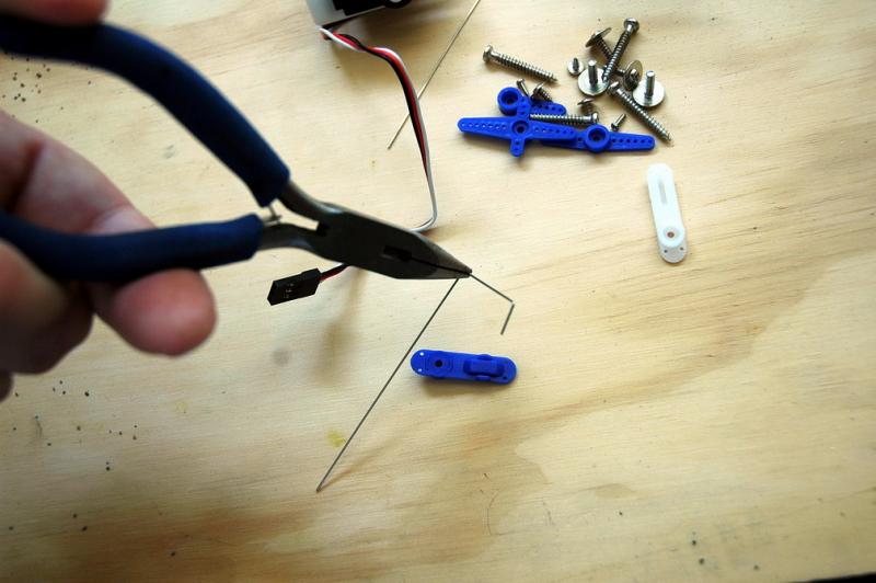

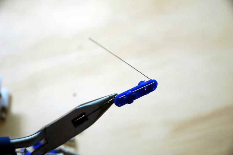

We gaan een steldraad dusdanig buigen zodat deze in het houdertje past dat straks aan de servo-as wordt geschroefd.

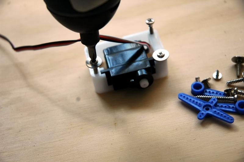

Het grote voordeel van de ESU-servo’s is dat een bevestigingsbeugel en montagemateriaal wordt meegeleverd. Dit is straks erg handig bij de ondervloermontage onder de modelbaan.
De servo wordt in de witte kunststofbeugel onder de tafel gemonteerd. Om bij storingen toch nog de servo te kunnen vervangen, wordt deze vastgezet met 2 schroefjes, zoals te zien op deze afbeelding
Draai aan beide zijden een schroefje in en daarna zit de servo klem in de ophangbeugel.

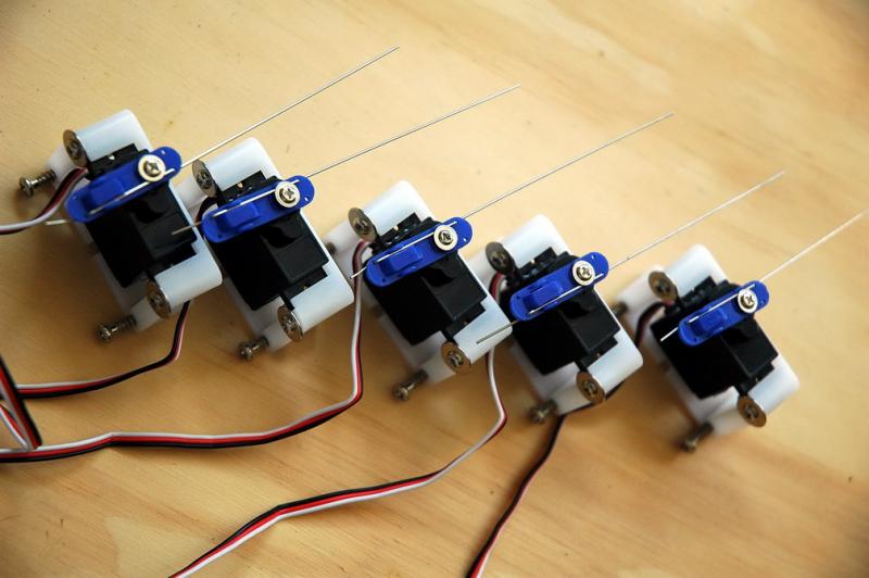

Moet je meerdere servo’s monteren onder de baan dan is het slim om eerst alle servo’s in hun beugels te monteren en te voorzien van de steldraad. Dit kan mooi aan de werktafel gebeuren, waarna de gehele partij straks onder de baan kan worden gemonteerd.
Je ziet er hier een vijftal liggen en ook de positie die de steldraad moet hebben is zichtbaar.

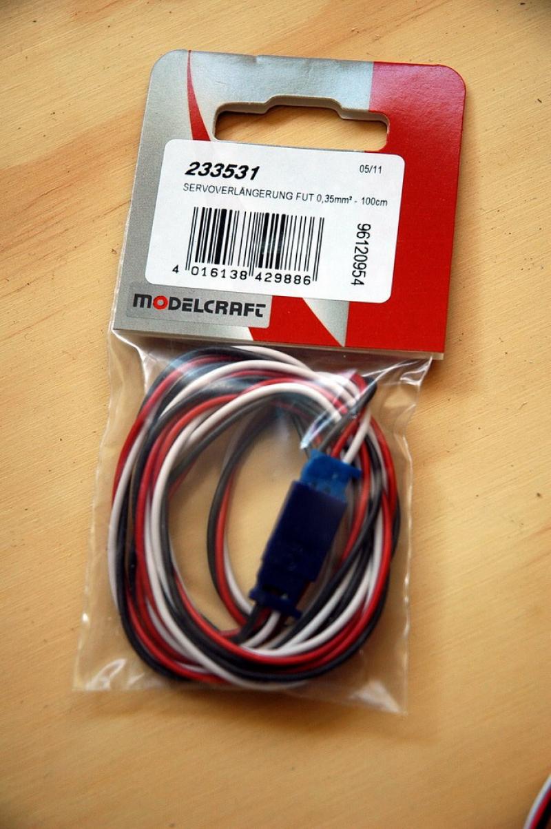

Aan elke servo zit een driepolige aansluiting. De servo’s worden aangestuurd met 5 Volt en krijgen steeds pulsen om ze in de juiste positie te houden. Nu is het kabeltje aan de servo maar een twintig centimeter lang. Die afstand zal vaak te kort zijn van het inbouwpunt tot het schakelbord waar de decoder SwitchPilot Servo een plekje krijgt. Nu kun je tussen servo en stekker de kabel doornippen en verlengen (denk aan krimpkous), maar het kan ook professioneler. Gelukkig zijn er verlengkabeltjes verkrijgbaar, onder meer bij Conrad.
De hier afgebeelde kabels van Modelcraft zijn verkrijgbaar in lengtes van 50 en 100 centimeter.
Zijn de servo’s klaar voor inbouw onder de baan, dan is het tijd om de werkzaamheden naar de onderzijde van de modelbaan te verplaatsen. Eerst moet er op de plek waar de stelstang door de tafel komt een gat worden geboord. Een diameter van 2 centimeter voldoet in de meeste gevallen wel.

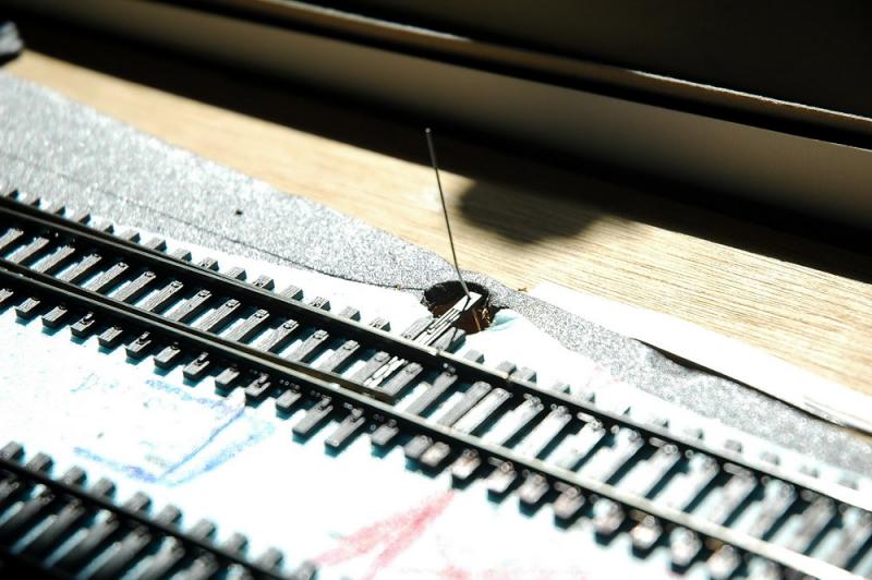

Bij gebruik van Tillig Elite wissels, zoals die op inmiddels op vele banen ook hun intrede hebben gedaan, verdient het aanbeveling het gat niet tussen de rails te boren (midden stelbiels), maar naast het wissel. Daar zit ook een gaatje in de stelbiels en het voordeel is dat je tussen de sporen en wisseltongen normaal (en met mate!) kunt ingrinden. De stelstang naast het wissel kan worden gecamoufleerd door de Tillig imitatie –stelkasten.
Nu is het een kwestie van het insteken van de steldraad in het gaatje van de stelbiels van onder de tafel. Zorg dat zowel het wissel als de servo in de middenstand staan en positioneer de beugel dan onder de baan. Met twee van de bijgeleverde lange schroeven zetten we de bevestigingsbeugel vervolgens vast onder de tafel.

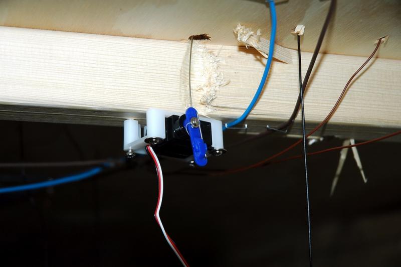

Komt de montage ongelukkig uit doordat er net een dwarsbalk loopt, zoals hier te zien
dan kan de servo zelfs nog op die dwarsbalk worden gemonteerd, de steldraad is lang genoeg.
Door de servo nu even voorzichtig handmatig naar beide eindstanden te bewegen en daarbij de stand van het wissel bovengronds te controleren, weet je zeker dat de aandrijving op de juiste plek zit.

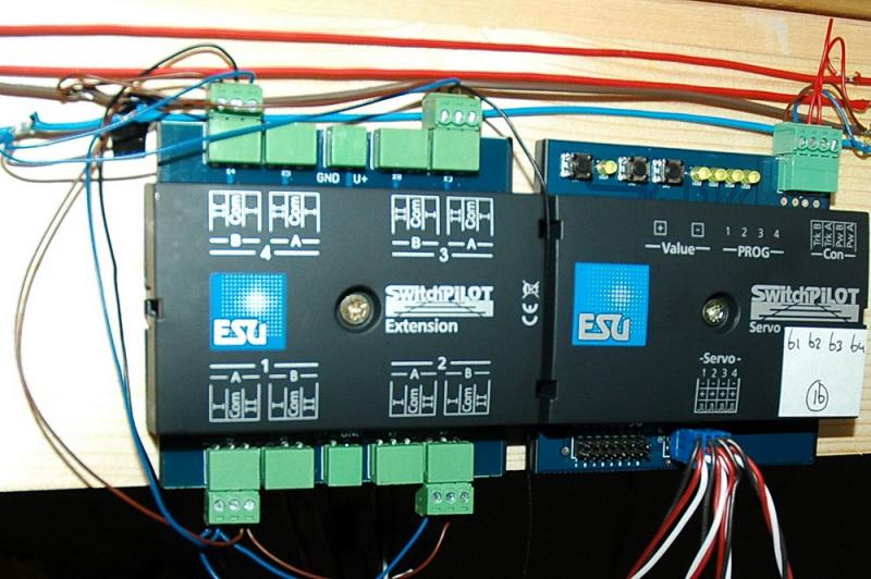

De servokabel wordt nu aangesloten op één van de vier uitgangen van de SwitchPilot Servo. Dankzij de duidelijke handleiding is het programmeren niet zo moeilijk. Het komt er op neer dat via de digitale centrale en het programmeerspoor de decoder een adres krijgt. In de software is aan dat adres steeds een vaste groep van vier wisselnummers gekoppeld.
Geef je de SwitchPilot Servo het adres 1, dan hangen aan de uitgangen de wissels 1 tot en met 4. Op de afgebeelde SwitchPilot Servo staat het adres 16. De bijbehorende wissels hebben de nummers 61, 62, 63 en 64.
Als je de handleiding volgt is het prgrammeren en aansluiten werkelijk een makje.
Op de SwitchPilot Servo wordt de SwitchPilot Extension aangesloten. Via een aangebouwde stekkerverbinding wordt de Extension door de decoder met spanning en commando’s gevoed. De Extension bevat een aantal relais, waarmee het puntstuk van het wissel met de juiste spanning kan worden voorzien.
Monteer de SwitchPilot Servo altijd in de buurt van de ringleidingen. Een aansluiting van de klemmen TrkB en TrkA op de digitale spanning is nodig voor de aansturingscommando’s vanaf de centrale of het besturingssysteem zoals TrainController. Op grotere banen is het sterk aan te raden de voedingsspanning niet uit de digitale leiding te betrekken, maar hiervoor de klemmen PwB en PwA aan te sluiten op een wisselspanningtrafo van 16 Volt. Vooral als er veel wissels tegelijk schakelen belast je hierdoor de digitale lijn niet teveel.

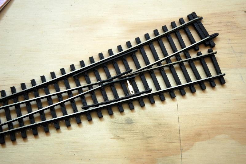

Tenslotte nog even over de Elite-wissels van Tillig. Het is ongetwijfeld het mooiste railmateriaal dat in grootserie verkrijgbaar is in halfnul.

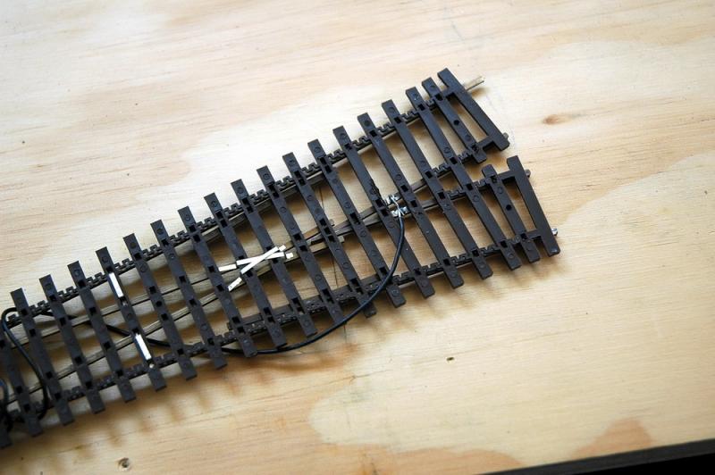

Een nadeeltje is het soldeerlipje dat aan de onderzijde van het puntstuk is gemonteerd. Dit lipje is bedoeld als punt waar de draad van de puntstukpolarisatie kan worden gesoldeerd.
De elektrische verbinding is echter snel onbetrouwbaar als straks wordt geschilderd en ingegrind. Daarom voor de montage het lipje van het puntstuk aftrekken en vervangen door een aangesoldeerde draad die aan beide railstaven van het puntstuk wordt gesoldeerd.
Nu ontstaat een betrouwbare verbinding en voorkom je de ergernis van haperende treinen op de wissels!

Ik neem aan dat je bekend bent met afbeelding 9 uit de handleiding.
Voor de puntstukpolarisatie moet je op de Extension 3 aansluitingen maken.
De klem gemerkt met Com gaat naar het puntstuk zelf. De aansluitingen I en II gaan naar de spoorstaven, maar die kan je ook uit de overeenkomstige draden van de ringleiding halen, als dat makkelijker is.
De klemmen I en II moeten in ieder geval aangesloten worden, anders krijgt het puntstuk geen spanning. In de Extrension zit nl. een omschakelcontact. In de ene stand maakt dat verbinding tussen I en Com, in de andere stand tussen II en Com.
Laatst bewerkt op: 03 April 2013, 14:44:23 door Klaas Zondervan. Reden: toevoeging
Online
Berichten: 8093
Re:wissels aansturen met ESU-servo's
03 April 2013, 14:46:01 »
Staat toch duidelijk aangegeven in figuur 9 hoe je het moet aansluiten.
