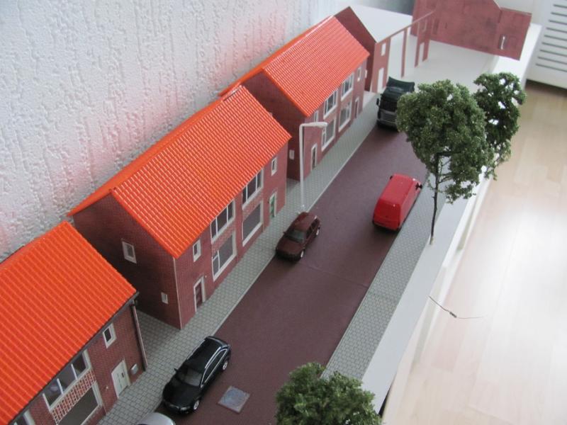

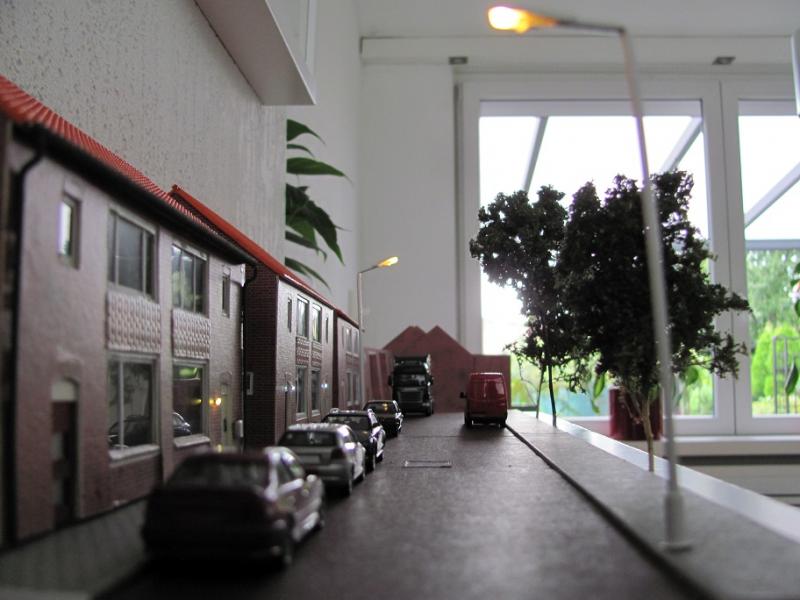

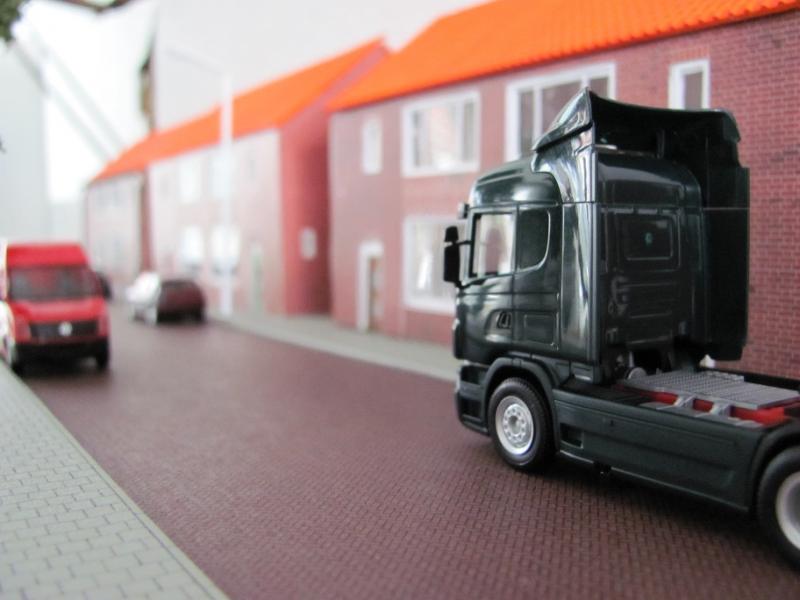

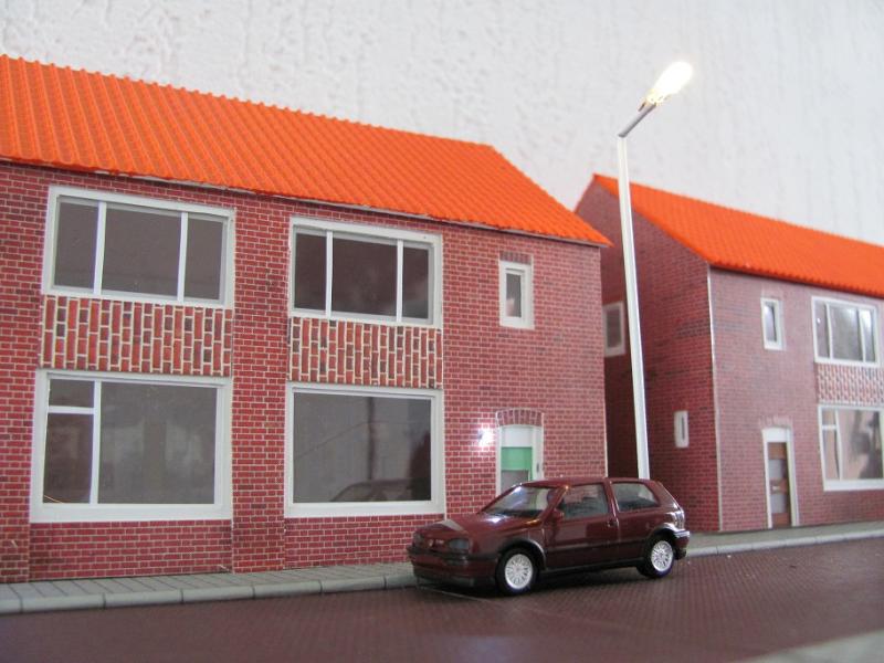

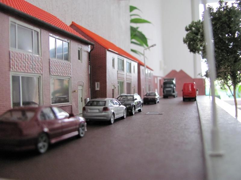

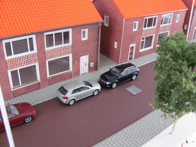

Hallo allen,
@ Bas, Dat is inderdaad wel een minpuntje ja.
Komt waarschijnlijk wel goed met inderdaad potloodje op kleur!
Verder heb ik het toekomst plan al eens op de proef uitgewerkt.
En het is niet verkeerd geworden!
Graag jullie mening en tips!
Verder ben ik weer gaan tekenen en snijden,
Op naar de 12 woonhuizen!
Ben momenteel op de helft.

De daken wassen met verdunde zwarte verf.
En dan gauw de boel aankleden:
schotelantennes, auto met de motorkap omhoog, bloemen voor de ramen.
Het ziet er al heelovertuigend uit, zo

dat ziet er erg fraai uit,
dat smaakt naar meer.

Heul fraai! Dat flatgebouw wordt echt een eyecatcher op je baan denk ik!

oernederlands sfeertje
Echt super!
Die doorzonwoningen vragen wel om gordijnen, planten voor de raam en een interieurtje.

Prachtig straatje!
Lijkt wel bij ons thuis met die dikke golf voor de deur

Ziet er fantastisch uit. Met iets meer 'aankleding' en een beetje vervuiling is het helemaal topperdetopperTOP.

Ziet er erg goed uit! Wel nog een beetje vervuilen ja. Dan is het perfect!

De huizen zien er puik uit!
Komen er ook nog schoorstenen op de daken?

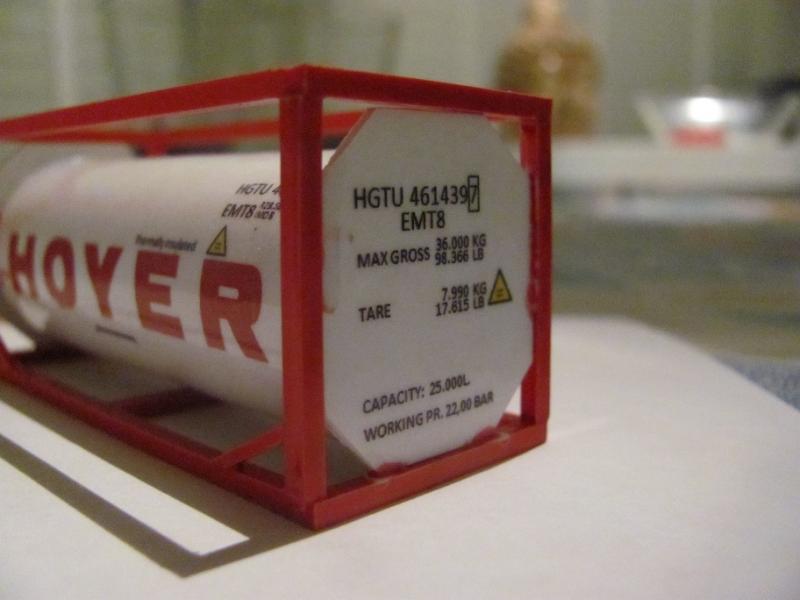

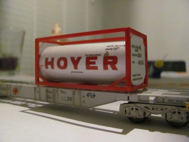

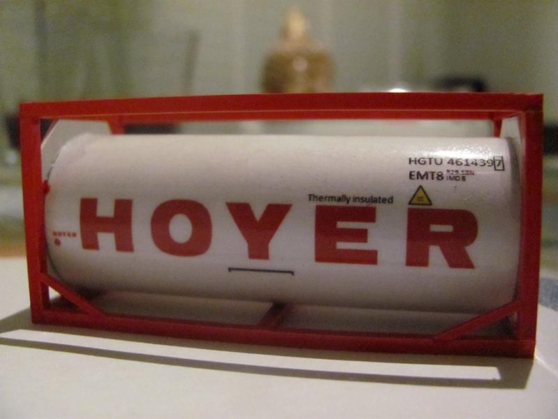

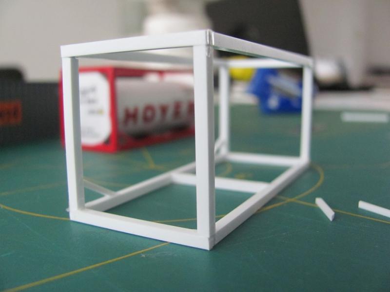

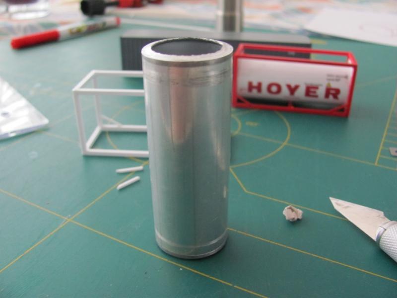

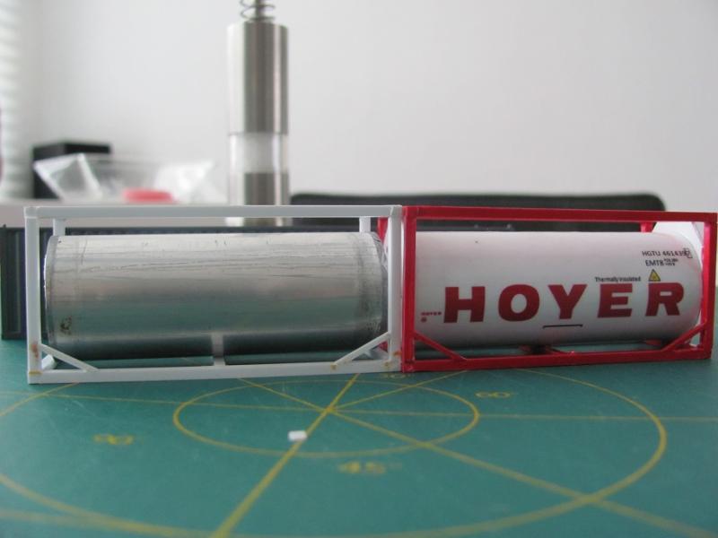

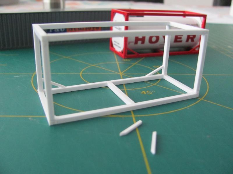

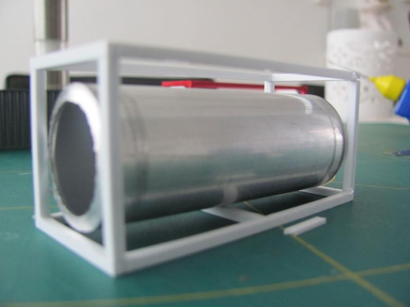

Hallo allen,
Deze keer geen woonhuis, of door mensen bewoonde objecten.
Maar zelfbouw containers van Hoyer.
Het frame is gemaakt van 2mm vierkant profiel styreen.
De buis is gemaakt van een 25mm diameter aluminium pijp.
De buis is beplakt met een velletje wit papier met de opdruk gemaakt met word.
Over het velletje papier is tape getrokken voor een strak en glimmend effect.
Voor de zijkant is dezelfde techniek gebruikt.
Het frame is rood gespoten met autolak.
Graag jullie mening

netjes hoor
Berichten: 27262
Re:Woonhuis (HO)
Reactie #72 Gepost op:
04 January 2013, 12:19:53 »
Inderdaad, mooi gedaan.
Simpel en toch eenvoudig zou André van Duin zeggen.
Waarom heb je voor de buis aluminium genomen? Er bestaat toch ook wel kunststof buis van 25 mm?

Dankjewel,
Simpel en inderdaad eenvoudig, haha.
Alleen hoe meer je er mee bezig bent hoe beter de technieken worden.
Tja waarom die aluminium buis..
Kon in de buurt 1 2 3 geen andere vinden.
Maar het materiaal is redelijk licht, maar heeft toch een lekker gewichtje
Ik vond het wel goed werken, en het geheel voelt degelijker aan door het gewicht.

Leuk gedaan.
Zou voor de terugvindbaarheid een eigen draadje verdienen. Het staat nu onder
woonhuis
Is dat overigens CV-buis? Dan is het gegalvaniseerd staal, en geen aluminium.
