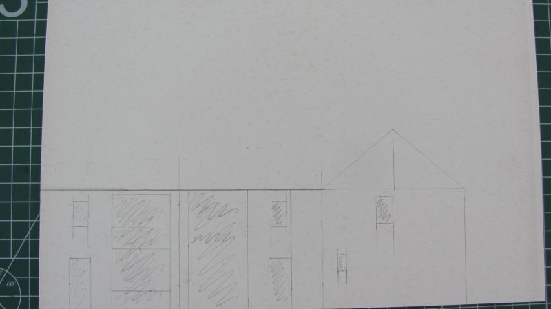

Hallo allemaal,
Een hele poos geleden, maar de vakantie is weer aangebroken.

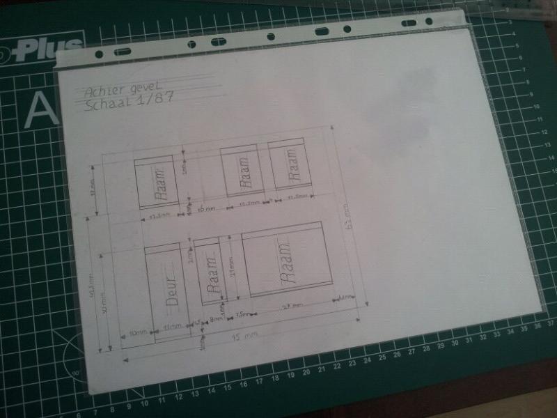

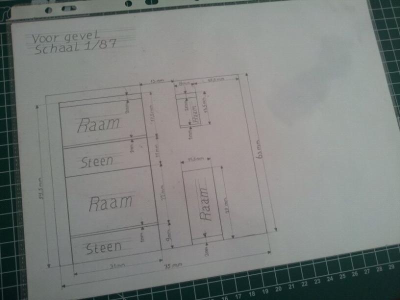

Ik ben van plan de rijtjes-huizen uit de straat na te bouwen.
Nou heb ik de tekeningen al gemaakt met de exacte maten.
Ik ben van plan dit allemaal van kunststof / styreen te maken.
Totaal geen ervaring heb ik hiermee, met het bewerken van deze materialen.
De Tips en ervaringen zijn daarom van harte welkom.
Materialen haal ik morgen in Houten, wat ik nodig heb weet ik wel ongeveer.
Alleen mischien nog wat gereedschap wat aangeraden wordt?
Hierbij wel al de tekening:
Voorgevel (alleen rechtsonder is niet Raam maar Deur.)
Achtergevel

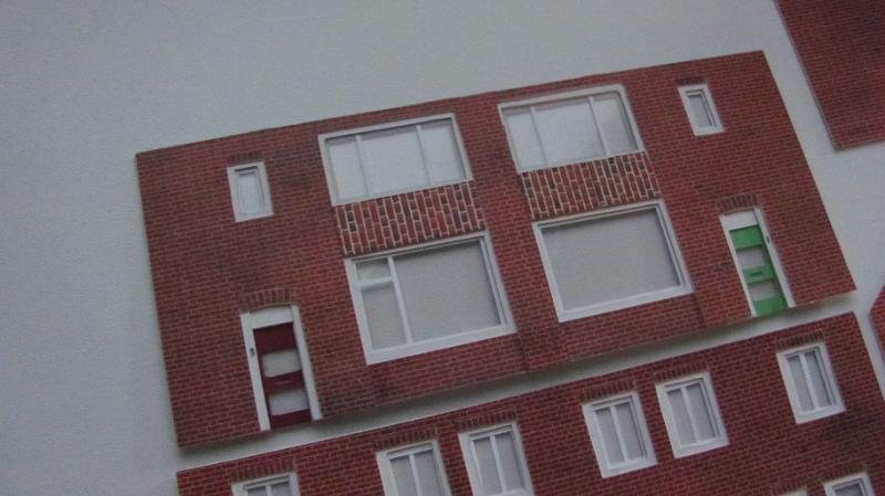

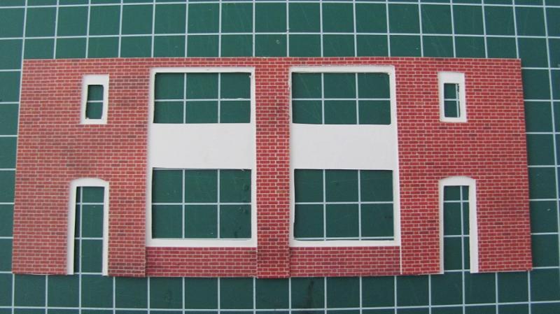

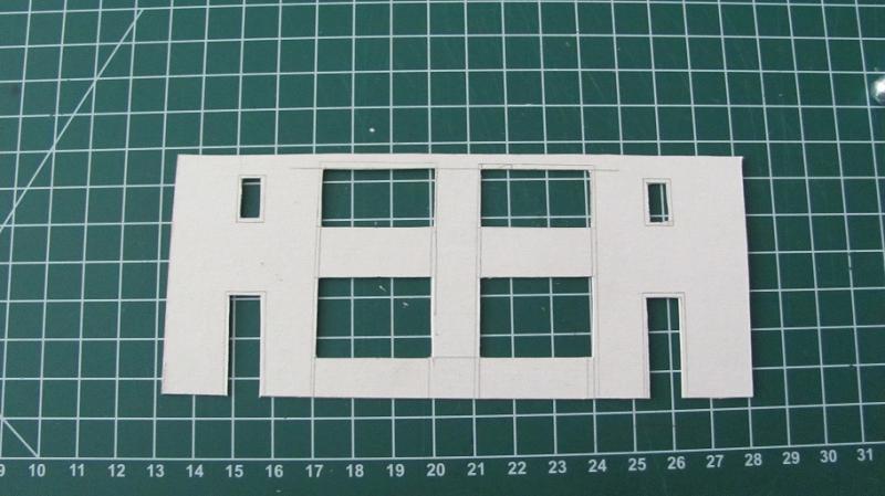

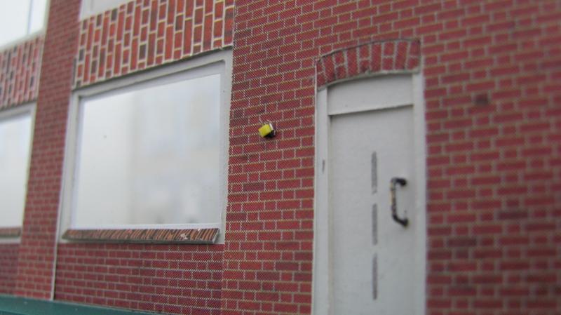

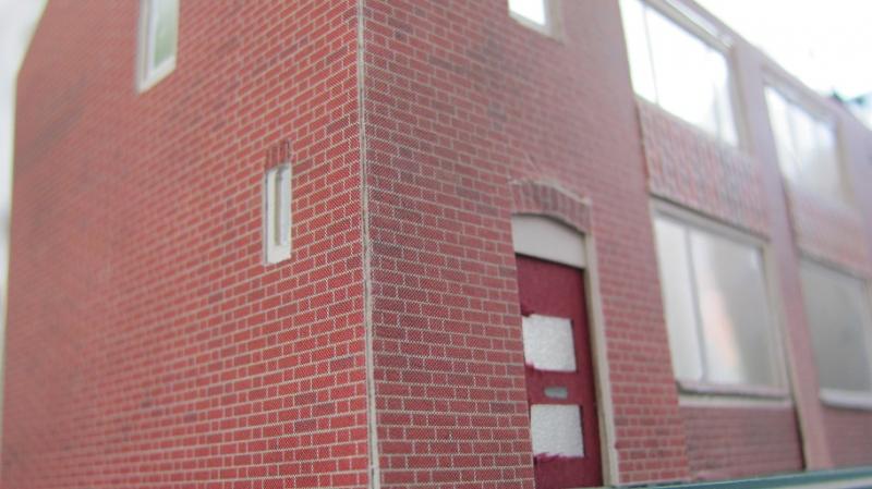

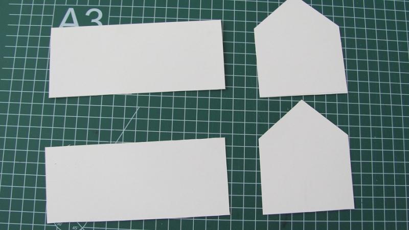

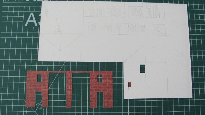

Bij deze de plaatjes;

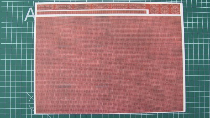

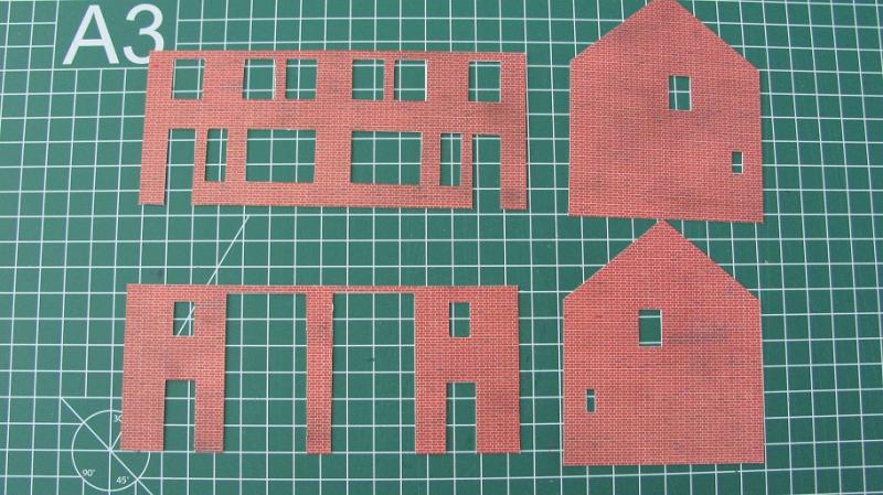

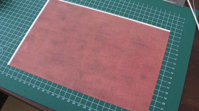

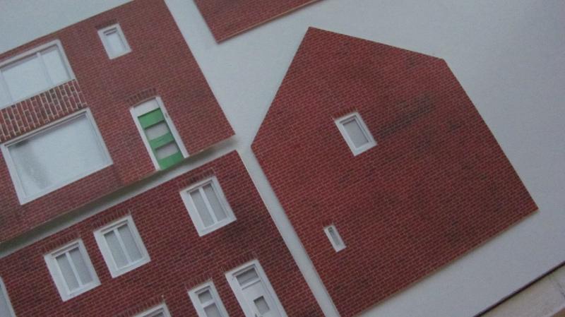

De gebruikte muurplaten
Muurplaat afgetekend.
Alles 1 voor 1 uitsnijden.
Alle 4 uitgesneden.

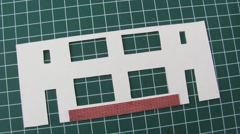

Buitenmuren.

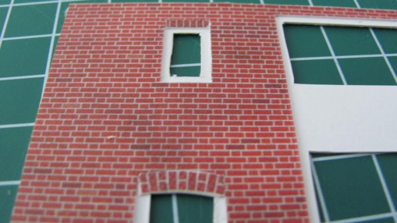

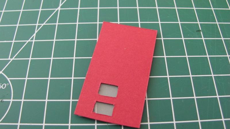

Binnenmuren iets kleiner uitgesneden op dik wit karton.

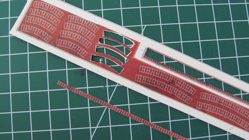

Ramen en deuren van de buitenmuur afgetekend en 1 mm kleiner gesneden.
Boven de ramen op de buitenmuur strookjes van 2 mm weg gesneden.

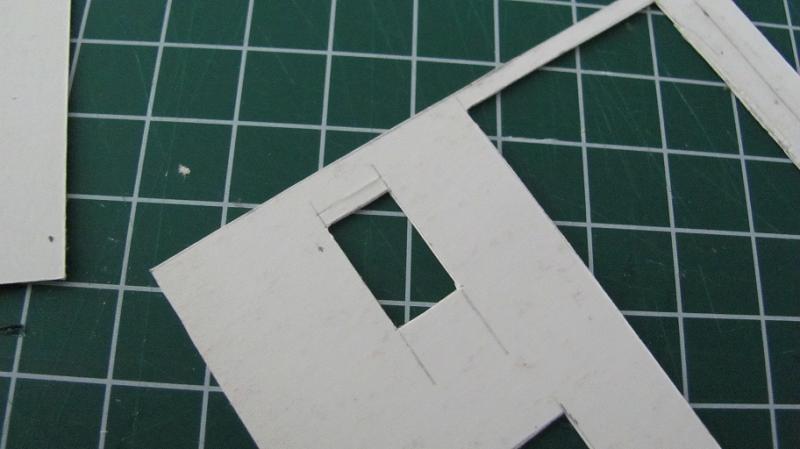

Een strookje bakstenen onderaan op de binnenmuur.

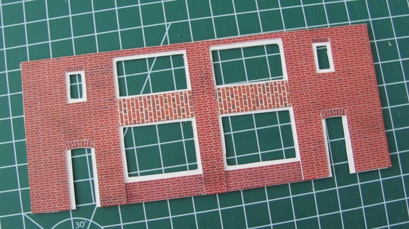

De buitenmuur op de binnenmuur plakken.

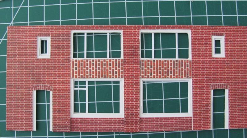

Deze komt dus in die 2mm strookjes.
Met dat als resultaat.
Een ander soort steentjeskarton op het witte vlak geplakt.

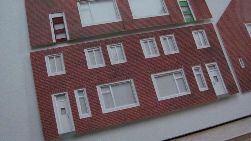

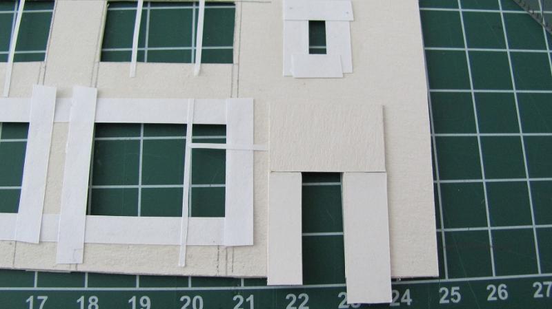

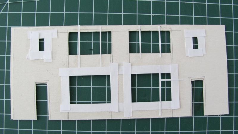

Aan de achterkant van de binnenmuren met gewoon papier kozijnen maken.
Deze komen dan zo uit.
De deur verdikt met karton, zo komt de deur dieper in de gevel.

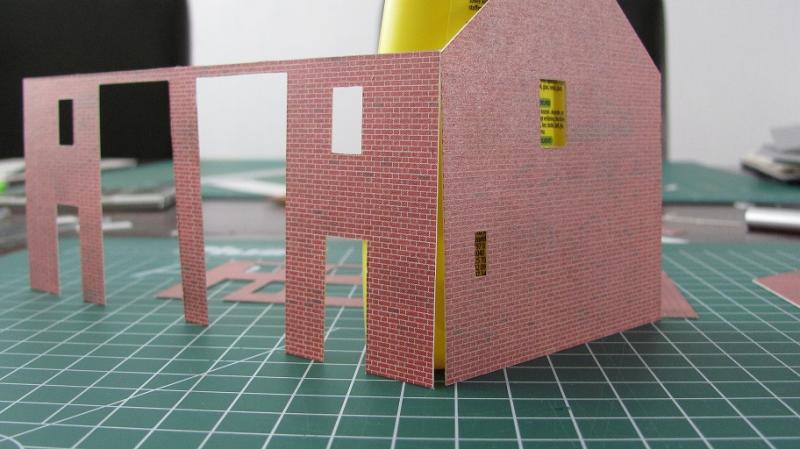

Een deur, glas gemaakt van een half- doorzichtige map
Deur..
Achtergevel.
Voorgevel.

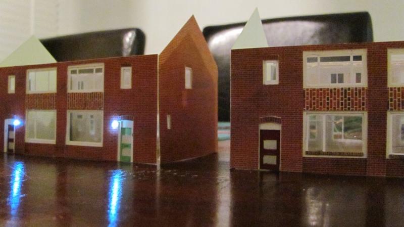

Zijkanten.

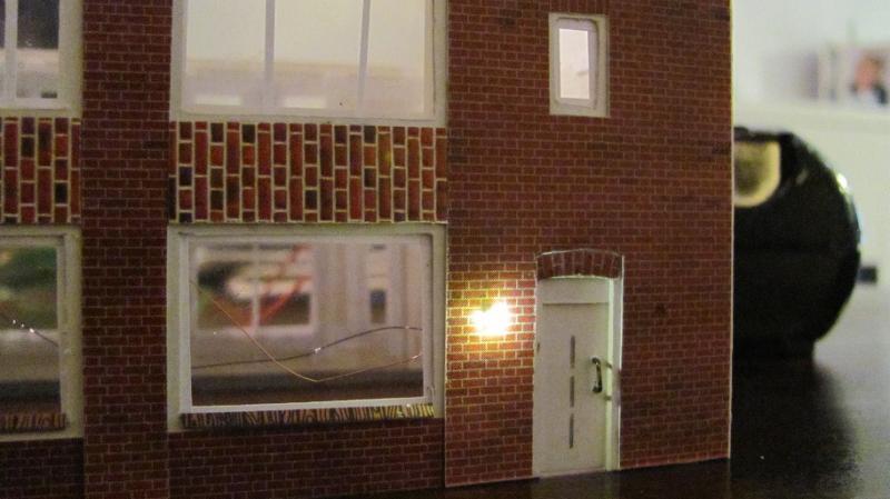

Smd led.
Nogmaals.
Het linker huisje moet nog verlijmd worden.
Sorry voor de donkere foto's

Ziet er zeker schitterend uit. (y) (y) (y) Maar ik zou de leds wat zachter zetten.  ;D
Groeten Ferdinand.

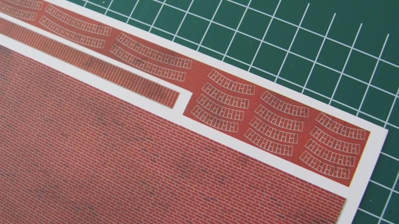

Mooi hoor. Wat gebruik je voor de baksteen muurplaten?
W. Dagevos
  • Berichten: 696
Re:Woonhuis (HO)
« Reactie #14 Gepost op: 09 July 2012, 14:05:27 »
Hallo allen,
Hartelijk bedankt allemaal, en eigenlijk is het niet eens zoveel werk.
Haha de leds waren even snel aangesloten dus dat komt wel goed.
En de muurplaten.. Tja, ik heb zelf geen idee welke dit zijn en zou zelf ook graag weten wie ze heeft.
Ik heb ze op de treinenbeurs gekocht zaterdag, bij een meneer die stond voor de overgang van de 2 grote hallen.
Tegenover de Limburgse meneer met de fleischmann profi-rails en dergelijke.
Dus als iemand me kan vertellen van wie ze zijn? graag!
De platen zien er zo uit :
Wie o wie kan het vertellen?
