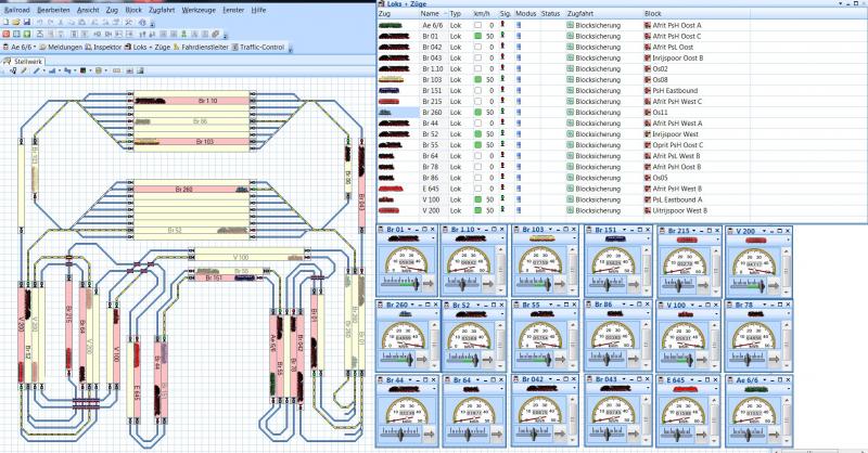

Weer een stapje verder met het testen van het sporenplan. Ter illustratie:
Dankzij goed advies van Santerdam ga ik mij zetten aan een poging tot het plaatsen van extra bezetmelders teneinde de wisselstaten slimmer door het programma te laten aansturen. Ik hoop hiermee de "capaciteit" van het tot dusver ingevoerde ontwerp nog wat op te schroeven.
Verder staat mij in dit stadium voor ogen om het "deadlock" probleem van het ovaal in het schaduwstation op te lossen, zonder terug te moeten naar de tekentafel. Vooralsnog zie ik niet hoe ik de bogen in het ovaal ruimer kan maken zonder opstelsporen te hoeven opofferen.
Wordt vervolgd.

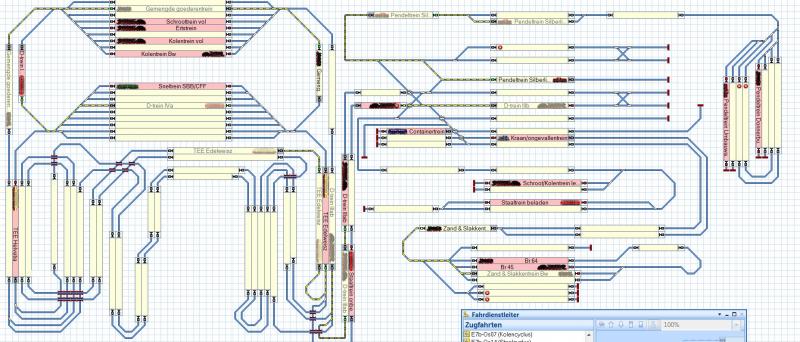

Er zijn heel wat (nachtelijke) uurtjes in gaan zitten en het wordt tijd om tot een afronding te komen. Niet gehinderd door enige kennis van digitale baanbesturing in het algemeen en besturingssoftware in het bijzonder, begon ik dit topic met de vraag naar de ervaringen van anderen met het testen van een ontwerp sporenplan. Ik gaf daarbij een beschrijving van mijn methode van testen zonder toepassing van een besturingsprogramma. Gaandeweg is deze methode in dit draadje de "spreadsheetmethode" gaan heten. Ter illustratie:
Het gaat hier niet om de inhoud. Het plaatje is slechts bedoeld als voorbeeld van wat ik aan het begin van dit topic heb gepoogd te omschrijven.
