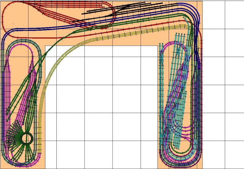

Sporenplan MBC (HO 7,2 m x 6,0 m U-vorm)
« Reactie #8 Gepost op: 09 July 2012, 00:02:42 »

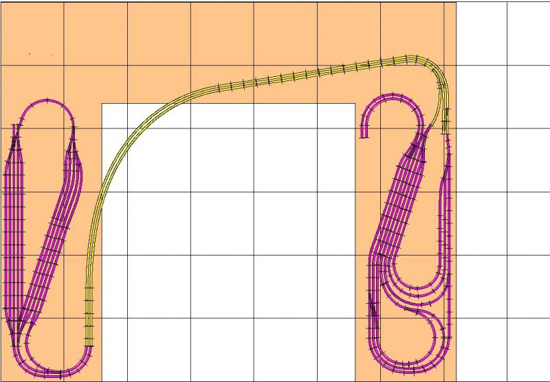

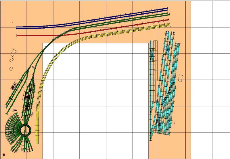

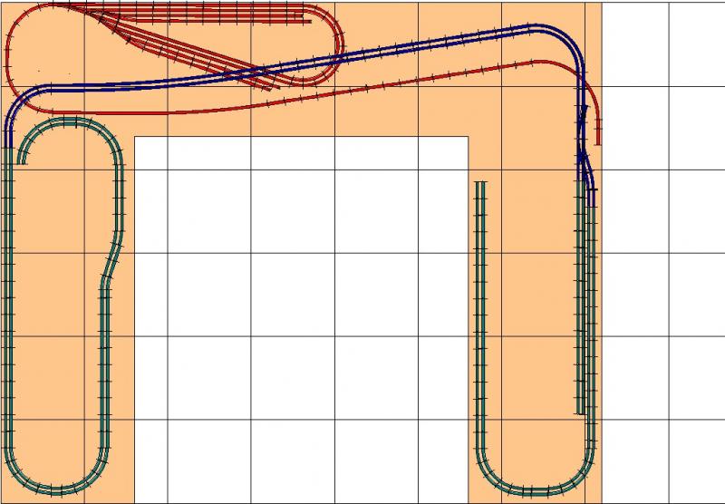

Onderstaand het te testen sporenplan voorzover dat ziet op het zichtbare bereik. Er zijn 4 nivo's.Donkerblaauw is ParadespoorHoog (+ 200 mm), Geel is ParadespoorLaag (o mm), Rood is Nevenspoor (50 mm), Groen is Bw (150 mm), incl. aansluiting op Emplacement in Aquamarijn (150 mm).
Verder in Paars het OpstelstationWest en OpstelstationOost (0 mm).
Vervolgens in Rood het OpstelstationNoord (50 mm) en de HellingenWest en HellingenOost van 200 mm dalend/stijgend naar 0 mm.
En tot slot het geheel.

santerdam
  • Berichten: 3865
Re:Testen nieuw baanplan
« Reactie #10 Gepost op: 09 July 2012, 00:18:17 »
Peter,
Op dit moment is het te laat om nog alles in detail te bekijken. Wel een eerste korte reactie.
- Weet je dat je een paar hele complexe keerlussen in dit plan hebt ?
- De bochten in de linker rechter bovenhoek lijken me erg krap.
Sander
edit : de andere hoek natuurlijk !
« Laatst bewerkt op: 09 July 2012, 00:28:32 door santerdam »

E8b      2,1 m                Aankomst Ns/PsH/Bw                    Vertrek Ns/PsH/Bw
E9a      1,9 m                Opstel containeroverslag
E9b      1,9 m                Aankomst Ns/PsH/Bw                     Vertrek PsH/Bw
E10       0,6 m                Aankomst PsL/Opstel E-Loks         Vertrek PsL/Opstel E-Loks
E11       1,3 m                Aankomst Bw/Opstel Loks              Vertrek Bw/Opstel Loks
E12       2,0 m                Opstel containeroverslag (zonder aansluiting)
NB 1: Er zijn bij deze indeling nog geen dedicated sporen aangewezen, volstaan is met het weergeven van alle spoortechnische mogelijkheden; alleen aankomst c.q. vertreksporen voor PsL liggen vast vanwege het feit dat reeds in dit stadium de noodzakelijke bovenleiding gepland moest worden (zie NB 2).
NB 2: Onder draad gebracht zijn uitsluitend de sporen E4, E5, E7, E10 (opstel E-Loks) en tot slot E11 (E11 louter om de suggestie te wekken dat er sprake is van een dubbelsporige onder draad gebrachte aansluiting op E).
NB 3: Met uitzondering van E3 t/m E6 (gedeelte kopstation personenvervoer) zijn alle sporen uiteraard tevens als afstelspoor te gebruiken.
De bedrijfsmatige afwikkeling zou er als volgt kunnen uit zien (P = Personentrein, G = Goederentrein; voor dienstnrs. zie treinsamenstelling.mbc28042012 of lijstrollendmaterieel.mbc29042012):
   E1:  samenstelling/vertrek G06 (vanuit Bw verzamelde met slakken beladen
       klapdekselwagens en lege schuifdakwagens)
       samenstelling/vertrek G04 (vanuit Bw verzamelde lege
       kolenbevoorradingswagens)
       omrijden loks vanaf E2
   E2:  aankomst/vertrek  G02 (overslag stukgoederen)
        omrijden loks vanaf E1
   E3:  aankomst/vertrek P02 (buurtverkeer met drie-assige "Umbauwagen")
        aankomst/vertrek P08 (buurtverkeer trek-duw pendeltrein "Silberlingen")
        aankomst/vertrek P09 (buurtverkeer trek-duw pendeltrein "Donnerbuchsen")
   E4:   aankomst/vertrek P01 (sneltrein DRG)
        aankomst/vertrek P03 (D-trein)
        aankomst/vertrek P07 (D-trein Nord-Süd-Strecke periode vroeg IIIb)
        omrijden Loks vanaf E5
   E5:   aankomst/vertrek P04 (TEE Rheingold/Bavaria)
        aankomst/vertrek P05 (sneltrein FS)
        aankomst/vertrek P06 (sneltrein SBB/CFF)
        aankomst/vertrek P10 (D-trein Nord-Süd-Strecke periode laat IIIb)
        omrijden Loks vanaf E4
   E6:   aankomst/vertrek Pt1 (Dieseltreinstel TEE Helvetia)
         aankomst/vertrek Pt2 (Dieseltreinstel TEE Edelweiß)
   E7a: rangeerspoor
   E7b: aankomst G01 (ertstrein; overgave industriespoor Hoogovens)
         aankomst/vertrek/uitrangeren G02 (gemengde goederentrein voor zover niet
         bestemd voor overgave nevenspoor)
         aankomst/uitrangeren/samenstellen/vertrek G07 (containertrein)
         samenstelling/vertrek G11 (staaltransport)
         aankomst/uitrangeren G12 (schroottransport; overgave bestemd voor
         industriespoor Smelterij)
   E8a: rangeerspoor
   E8b: aankomst/uitrangeren/samenstellen/vertrek G09 (olietrein)
         aankomst/uitrangeren G10 (kolentrein bestemd voor industriespoor Hoogovens)
   E9a   overslag containers
   E9b: samenstellen/afstellen G03 (kraan/ongevallentrein voor zover niet afgesteld op
         dedicated spoor in Bw)
         aankomst/uitrangeren/samenstellen/vertrek G05 (uitzonderlijk zwaartransport)
   E10: opstellen E-loks
   E11: opstellen rangeerloks (diesel en/of stoom)
   E12: overslag containers
NB:  Uit de hier geschetste bedrijfsafwikkeling blijkt impliciet het probleem van het laden en lossen van open goederenwagons. Zo kan bijv. G01 (ertstrein) wél ter overgave beladen aankomen op spoor E7b, maar vervolgens niet leeg vertrekken (het is immers geen doen om de wagons daadwerkelijk te lossen). Ten dele is hiermee in het sporenplan rekening gehouden, doordat de ertstrein via het niet zichtbare bereik het industriespoor kan verlaten richting opstelstation (Os). Het blijft evenwel vreemd dat louter beladen ertstreinen via het Emplacement worden overgedragen aan het industriespoor, zonder dat er ooit een lege trein weer vertrekt. Dit geldt evenzeer voor de kolentreinen en voor de staaltreinen. Bij de staaltreinen is het probleem overigens andersom; er vertrekken alleen maar beladen treinen zonder dat er ooit lege wagons arriveren. Hiermee zijn we beland bij het volgende. In het grote voorbeeld heeft in beginsel iedere trein zijn tegen-trein. Ter besparing van geld en opstelruimte vormt in het modelspoorbedrijf elke trein zijn eigen tegen-trein (via keerlussen van Os in het niet zichtbare bereik). Dit gaat goed bij personentreinen en goederentreinen met gesloten wagons (uiteraard niet voor wat betreft de wagennummers, maar dat valt zonder vergrootglas niet op). Voor de open goederenwagons bestaat er eigenlijk geen andere oplossing dan het aanschaffen van dezelfde trein in onbeladen uitvoering. Hierop is  slechts één uitzondering. Voor zover de kolenbevoorrading van het Bw  gebeurt met zelflossers van Fleischmann, kan er daadwerkelijk gelost worden. De Fleischmann zelflossers kunnen immers automatisch en op afstand echt gelost worden. De in het Bw geplande "Tiefbunkers" worden daartoe voorzien van een (van onder af verwijderbare) opvangbak. Nadeel blijft dat op enig moment ergens de aldus opgevangen kolen weer in de wagons terecht moet komen (modelspoor-stoomlokomotieven gebruiken immers geen kolen).
7. Industriespoor
Afkorting: Ind
Omschrijving:
ter nadere uitwerking
Kleuraanduiding: zwart
Hoogte: 200 mm
Totale lengte: ruim 4 m
Booglengte: n.v.t.
Kleinste Radius: n.v.t.
Treinverloop:
8. Opstelstations
Afkortingen: OsW en OsO (West en Oost)
Omschrijving:
OsW bestaat uit acht (tien) opstelsporen met een geïntegreerde keerlus voor PsL. Naast Psl is ook PsH aangesloten;
[het is in OsW door ruimtegebrek niet gelukt om de keerlus voor beide paradesporen toegankelijk te maken; PsH zal hier van de keerlus in OsO gebruik moeten maken (te bereiken via PsL)]
Slechts één rijrichting is toegestaan om treinautomatisering niet te compliceren; in totaal is er ruim 17 m (22 m) opstelspoor (netto) beschikbaar verdeelt over:
W1:   2,0 m (2,1 m)
W2:   2,0 m (2,1 m)
W3:   2,4 m (2,5 m)
W4:   2,2 m (2,3 m)
W5:   2,0 m (2,1 m)
W6:   1,9 m (2,1 m)
W7:   2,3 m (2,5 m)
W8:   2,4 m (2,4 m)
W9:   2,2 m
W10: 2,2 m
NB: De hier in het rood aangegeven wijzigingen in het sporenplan zijn ontworpen naar aanleiding van de uitgevoerde simulatietest (zie omlooptest sporenplan 28 mei 2012).
OsO bestaat uit zeven (negen) opstelsporen met geïntegreerde keerlussen voor PsL en PsH; slechts één rijrichting is toegestaan; in totaal is er ruim 19 m (24)(netto) opstelspoor beschikbaar verdeelt over:
O1: 2,2 m
O2: 2,0 m
O3: 2,1 m
O4: 3,3 m
O5: 3,8 m
O6: 3,4 m
O7: 3,0 m
O8: 2,6 m
O9: 2,3 m
NB: De hier in het rood aangegeven wijzigingen in het sporenplan zijn ontworpen naar aanleiding van de tweede uitgevoerde simulatietest (zie tweedeomlooptest.mbc21062012)
Kleuraanduiding: paars
Hoogte: 0 mm
Totale lengte: OsW circa 4,25 m lang en circa 1,25 m diep; OsO circa 4 m lang en 1,3 m diep
Booglengte: n.v.t.
Kleinste Radius: R 2 Profigleis = 420 mm, m.u.v. O7; één maal R 1 Profigleis = 356,5 mm
[van de eis om geen gebruik te maken van R 1 (kleinste boogstraal) is bij één opstelspoor noodgedwongen afgeweken; verder moesten er in twee (drie) gevallen - in afwijking van de eis om geen gecompliceerde wissels toe te passen - niettemin dubbelkruiswissels worden toegepast om voldoende lengte van de opstelsporen te creëren]
Treinverloop OsW:
southbound vanaf PsH via Hellingen West (HW) kan afbuigend naar rechts gekozen worden voor W1 of W2 of rechtdoor naar W3, vervolgens rechtdoor aansluiting op PsL
altenatief 1: vanaf PsL via keerlus naar W1, W2 of W3
NB: Indien W1 t.m. W3 tegelijkertijd bezet zijn is er southbound geen doorgaand treinverkeer meer mogelijk
northbound vanaf PsL rechtdoor naar W4 en vandaar aansluiting op PsH via HW
alternatief 1:afbuigend naar W5, W6 of W7 en via keerlus naar W1, W2 of W3, vandaar southbound naar PsL
NB: Indien W4 bezet is er northbound geen doorgaand verkeer mogelijk en indien W5, W6 en W7 tegelijkertijd bezet zijn, is er southbound geen doorgaand treinverkeer meer mogelijk
Treinverloop OsO:
southbound vanaf PsL rechtdoor naar O1 of O2 vervolgens via keerlus naar O3 met aansluiting op Hellingen om op PsH uit te komen richting westbound
alternatief 1: vanaf PsL kan afbuigend naar links gekozen worden voor O4 of O5; beide opstelsporen maken onderdeel uit van de keerlus retour naar PsL richting westbound
alternatief 2: vanaf PsH via Hellingen naar O1 of O2 vervolgens via keerlus naar O3 met aansluiting op Hellingen om weer op PsH uit te komen richting westbound
northbound zie verloop via keerlussen
9. Hellingen
Afkorting: HW (West) en HO (Oost)
Omschrijving:
dubbelsporige steigende c.q. dalende trajecten bedoeld om hoogteverschillen te overbruggen tussen PsH en Os (van 200 mm naar 0 mm en vice versa), alsmede tussen PsH en E (van 200 mm naar 150 mm en vice versa); de stijgingen c.q. dalingen blijven allen ruim onder de 3 %; vanwege de relatief grote spoorlengten zijn HW en HO tevens geschikt voor het opstellen van ten minste 10 treinen volgens het "first in first out" principe, d.w.z. zonder inhaalmogelijkheden omdat uiteraard geen wissels zijn opgenomen; de volgende opstelmogelijkheden zijn voorhanden, verdeeld over in totaal ruim 31,5 m (bogen niet meegerekend):
HW1: 3,4 m
HW2: 3,4 m
HW3: 3,4 m
HW4: 3,4 m
HO1: 3,2 m
HO2: 3,2 m
HO3: 2,8 m
HO4: 2,8 m
HO5: 3,0 m
HO6: 3,0 m
Kleuraanduiding: blauwgroen
Hoogte: variërend
Totale lengte: twee maal circa 4,5 m (bogen niet meegerekend)
Booglengte: n.v.t.
Kleinste Radius: R2 = 420 mm
Treinverloop: zie hierboven
10. Opritten
Afkorting: OPsLE en ONsE
Omschrijving: enkelsporige trajecten buiten zichtbaar bereik, bedoeld om de hoogteverschillen tussen PsL en E te overbruggen (van 0 mm naar 150 mm) en tussen Ns en E (van 50 mm naar 150 mm); voor beiden geldt dat het spoor in twee richtingen bereden kan worden; de maximale stijging blijft ruim onder de 3 % (2,5 %)
Kleuraanduiding: purper
Hoogte: variërend
Totale lengte: OPsLE is 3,0 m en ONsE is 4 m lang (bogen niet meegerekend)
Booglengte: n.v.t.
Kleinste Radius: voor PsLE is dit R2 = 420 mm en voor NsE is dit R4 = 547 mm
Treinverloop: zie hierboven; eventueel kan PsLE en NsE beiden dienen voor opstellen van een trein met maximale lengte (alsdan uiteraard geen treinverkeer mogelijk tussen E en PsL/Ns

Sander,
De complexe keerlussen en de electronische oplossing poog ik uit te werken in een separaat document (volgt nog). Ongetwijfeld zal ik hierbij een ieders hulp nodig hebben.
Wat betreft de bogen linksboven: het betreft Profigleis R4 (547 mm) in de buitenbocht en R3 (483,5 mm) in de binnenbocht.
Peter

11. Opstel/Afstelcapaciteit
In totaal kunnen er 27 (31) treinen uit het zicht worden opgesteld in Os, op Hellingen en Opritten en 12 losse locomotieven op de keerlusaansluiting Bw; tezamen met max. vier treinen met een lengte van ieder max. 2,3 m  op het verborgen (keerlus)gedeelte van het nevenspoor en vier extra opstelsporen voor pendeltreinen tot een lengte van max. 1,8 m, respectievelijk 1,6 m is de max. opstelcapaciteit derhalve 35 (39) treinen; m.a.w. in het zichtbare bereik bevindt zich in deze situatie geen enkele trein (niet realistisch en dus slechts theoretisch).
[aan de in spec.mbcversie7.2012 opgenomen eis om minimaal dertig treingarnituren uit het zicht te kunnen opstellen is dus ruimschoots voldaan]
De voorlopige indeling (d.w.z. indicatief) in Os kan er als volgt uitzien (zie lijst treinsamenstelling versie april 2012):
   W1:   P01    (sneltrein DRG periode IIb/IIIa)
   W2:   G09    (olietrein)
   W3:   G01    (ertstrein)
   W4:   Pt2     (TEE Edelweiß)
   W5:   Pt1     (TEE Helvetia)
   W6:   P06    (sneltrein SBB/CFF)
   W7:   P05    (sneltrein FS)
   W8:   G02    (gemengde goederentrein)
   O1:    P07    (D-trein Nord-Süd-Strecke periode IIIb vroeg))
   O2:    P03    (D-trein IVa)
   O3:    G10   (kolentrein)
   O4:    P10   (D-trein Nord-Süd-Strecke peiode IIIb laat)
   O5:    P04   (TEE Rheingold/Bavaria)
   O6:    G07   (containertrein)
   O7:    G11   (staalproducten hoogovens)
   N1:    G12   (schroottrein hoogovens)
   N2:    G03   (kraanwagentrein)
   N3:    P02   (buurtverkeer "Umbauwagen")
   N4:    G06   (goederentrein aanvoer zand/afvoer slakken Bw)
   Z1:    G04   (kolentrein zelflossers bevoorrading Bw)
   Z2:
   Z3:    P09   (buurtverkeer "Donnerbüchsen")
   Z4:    P08   (buurtverkeer "Silberlingen")
NB 1: Indien en voor zover W3 en W6, W7 of W8 onbezet blijven kan doorgaand verkeer onbelemmerd westbound van PsL via keerlus terugkeren naar PsL eastbound; er zouden bijvoorbeeld zonder problemen twee treinen opgesteld kunnen worden op Hellingen die in deze indeling nog onbezet gebleven zijn; indien en voor zover O5, O6 of O7 eveneens onbezet blijft, kan doorgaand verkeer onbelemmerd eastbound van PsL via keerlus terugkeren naar PsL westbound
NB 2: P5, P7, P8 en tot slot G7 zijn bespannen met E-loks en kunnen dientengevolge PsL nooit verlaten, immers alleen PsL is onder draad gebracht (naast het onder draad gebrachte gedeelte van E). Deze treinen kunnen derhalve alleen in het keerlusbereik van PsL in Os worden opgesteld (d.w.z. niet W4of W5 en niet O1 t.m. O4); de hierboven weergegeven voorlopige indeling zal in een tweede versie rekening moeten houden met meer E-loks dan de vier waar het nu om gaat (zie aankoopplanning).
12. Verdere planning
Zonder gebruik te maken van de opstelcapaciteit van Hellingen (tien treinen) en Opritten (twee treinen) hebben in bovenstaande indeling tweeëntwintig treinen een plaats gevonden in de opstelstations, waarbij Z2 nog onbezet gebleven is.
Door aanpassingen van OsW en OsO zijn er inmiddels (juni 2012) in totaal 27 opstelsporen beschikbaar.
 Overigens zijn van deze tweeëntwintig treinen er zeventien al vrijwel compleet voorhanden en vijf voor een deel. Met uitzondering van de Br 50 zijn bijvoorbeeld de Loks al aanwezig. Zie lijstmaterieel.mbc01012012 en treinsamenstelling.mbc02022012. Op korte termijn is - naast het op dit moment al aanwezige materieel en de reeds geplande aanschaffen - niet voorzien in een substantiële uitbreiding van het aantal treingarnituren, zodat vooralsnog het huidige sporenplan ruimschoots voorziet in de behoefte voor de komende jaren.
Gelet op het ambitieniveau van het nieuwe sporenplan zal voorlopig voornamelijk geïnvesteerd moeten worden in rails. Om een indruk te geven: aan standaard rechte rails wordt circa 185 meter verwerkt, aan flexrails circa 25 meter, circa 270 standaardbogen verdeelt over verschillende boogstralen, 2 driewegwissels, 5 x 18̊ kruisingen, 10 (11) x dubbelkruiswissels, 57 (64) x rechte wissels en tot slot 3 gebogen wissels. De begroting voor rails sluit op € 7.250,-.
Vooruitlopende op het beschikbaar komen van de noodzakelijke ruimte (bijvoorbeeld door vergroting van de huidige kelder), ligt het in de bedoeling om in 2012 een start te maken met  het bouwen van in ieder geval een groot deel van het Bw (fase 1). Vrijwel al het benodigde materiaal  is al aangeschaft met uitzondering van de rails.
Peter Charpentier
2 maart 2012

Peter,
Sorry voor m'n foutje, ik bedoelde de rechter bovenhoek.
Als je de keerlussen gaat uitwerken, kijk dan vooral goed naar de noodzakelijke lengte binnen de keerlus. Ik heb zo m'n vermoeden dat je daar wel wat te kost zult komen. En - zoals het nu getekend is - heb je heel veel keerlussen, dat gaat een hele kostbare aangelegenheid worden !
Sander
