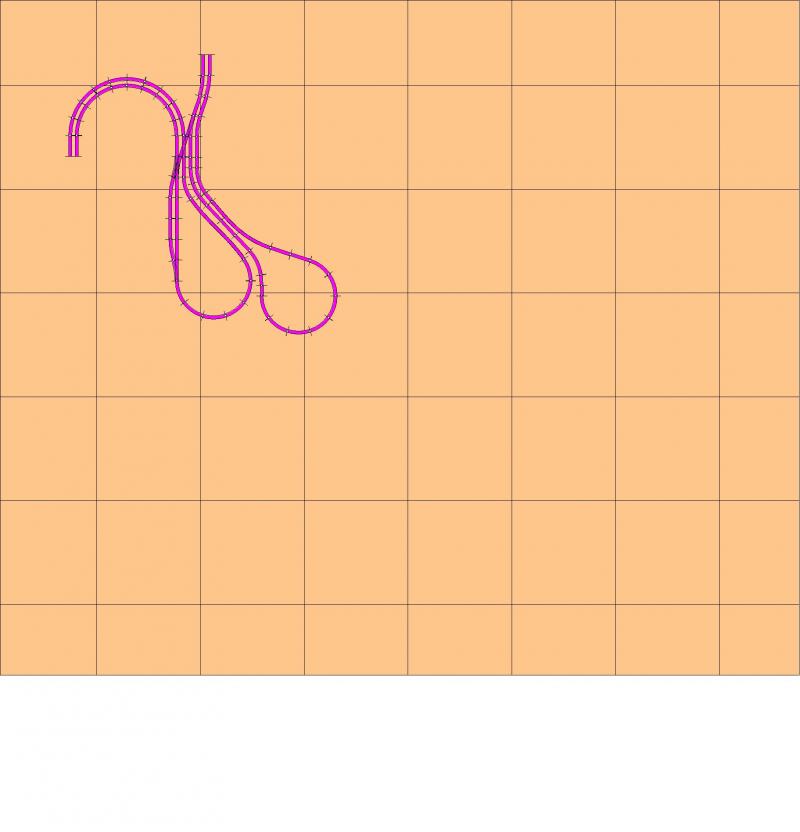

https://images.beneluxspoor.net/bnls/mbcversie215keerlusprobleem_1.jpg[/img]
Dit is de situatie in OpstestationOost in vereenvoudigde vorm weergegeven. Het probleem is hier toch beperkt tot de kruising ?

Peter,
Je schrijft ondermeer dat je een keerlus in het enkelsporige traject van het Nevenspoor (Ns) linksboven verwacht. Dat klopt maar ten dele - en daar zit waarschijnlijk meteen de essentie van het knelpunt. Ik sluit niet uit dat je niet de juiste definitie van een keerlus hanteert.
Het klopt dat een trein via het hele lange rode spoor naar de lus kan rijden en vervolgens kan terugkeren in omgekeerde rijrichting. De keerlus is echter niet het lange enkelsporige deel. Het probleem ontstaat door de twee rondlopende sporen - dat zijn dus twee afzonderlijke keerlussen ! Je hebt twee routes om vanaf de wisselstraat rond te rijden en weer terug te keren op die zelfde wisselstraat. In dit geval zul je dus ook twee keer de elektronica oplossing moeten aanschaffen / installeren.
Bij dit rode spoor heb je in feite geluk - een keerlus moet altijd minimaal zo lang zijn, dat een volledige trein in de lus past. Bij treinen van 1 meter lengte heb je dus ook minimaal lussen van iets meer dan 1 meter nodig. Verder geldt dat in een keerlus slechts 1 trein mag rijden.
Als ik even snel kijk zie ik 2 keerlussen in het rode spoor, 2 keerlussen in OpstelstationOost (maar die zijn niet lang genoeg). En OpstelstationWest is zo complex dat ik niet durf te schatten hoeveel keerlussen daar zitten - maar zeer beslist zijn die allemaal veel te kort. Voor mijn gevoel gaat dat OpstelstationWest nooit goed komen op deze manier.
Sander

Peter,
Je schreef ook nog over de meegebogen wissels. De Profigleis boogwissels zijn in feite een combinatie van R2 en R3. Op veel plaatsen kun je lezen dat R2 ontraden wordt en bij veel rijdend materieel staat aangeven dat het vanaf R3 ingezet kan worden. Het gaat niet alleen om een enkkele loc, vaak geven buffers in de sleep net zoveel problemen. Globaal de helft van gebruikers van deze wissels is er niet gelukkig mee - de andere helft heeft ze inmiddels uit de baan gesloopt.
Verder lijkt me de stelling 'al zeker niet in het zichtbare bereik' niet zo goed gekozen. Als je die wissels dan al wilt gebruiken, leg ze dan tenminste in het zicht - dan zie je wat er ontspoort en kun je de trein wat makkelijk terug in de rails zetten. Zo'n wissel diep verstoppen in een onderstation is vragen om problemen, iedere keer onder de baan kruipen en dan moeilijk overal tussendoor graaien om de elende weer op te lossen gaat razendsnel vervelen.
Sander

Sander,
Wat betreft de meegebogen wissels begrijp ik van jou dat circa de helft van de gebruikers zodanige problemen hebben dat ze deze uiteindelijk er uit slopen. Ik heb nog nauwelijks ervaring met Profigleis. Mijn vorige baan was met Modelgleis en ook toen was ik er al niet kapot van. Wellicht ten onrechte ging ik er min of meer van uit dat Profigleis niet dezelfde problemen zouden hebben. Ik schrik hiervan. De meegebogen wissels waar het hier om gaat zitten weliswaar in de aansluiting naar het Bw en niet in een hoofdspoor, maar ik wil beslist geen risico nemen. Ik ga ze dus uit het ontwerp halen.
Je opmerking over het Nevenspoor is juist; er zitten natuurlijk twee keerlussen in.
Je opmerkingen m.b.t. de overige keerlusproblemen neem ik zekerheidshalve eveneens ter harte. Dus terug naar de tekentafel. Kan ik meteen het probleem oplossen dat westbound treinen vanaf het ParadespoorHoog niet konden terugkeren op ditzelfde Paradespoor, maar uitsluitend via een lange omweg via het ParadespoorLaag. Dit compliceerde de dienstregeling nog al.
Het testen met Kopspoor stel ik voorlopig nog even uit. Eerst weer sleutelen aan het ontwerp.
Dank dat je de moeite hebt genomen om naar het banenplan te kijken. Binnenkort kom ik met een gewijzigd ontwerp.

Sander,
Het is met die meegebogen wissels trouwens nog erger dan jij schreef. Het is een combinatie van R1 (356,5 mm binnenbocht) en R2 (420 mm buitenbocht). R3 is 483,5 mm en R4 is 547 mm. Let wel; ik heb het over Profigleis. Dus je had helemaal gelijk; weg ermee ! Ik had er twee van gekocht om te proberen in een testopstelling. De loks waar ik problemen mee verwachtte, reden probleemloos. Dat geldt ook voor enkele kortere treinen ter bevoorrading van het Bw. Maar ik ga niet verder met testen, nu ik jouw opmerkingen hierover heb gelezen. Tot mijn schrik zit er ook nog een in het ParadespoorLaag rechtsboven. Die komt uiteraard ook te vervallen.
Nogmaals dank. Je bespaart mij een hoop ergernis (en geld).
Mocht je nog meer onvolkomenheden in het ontwerp vinden hoor ik het graag. Dat geldt overigens voor alle forumleden.
Peter

Peter,
Over de boogwissel is inmiddels wel duidelijkheid, denk ik. Je verbeterde terecht dat die R1 / R2 zijn. Op die punten kun je beter het baanplan aanpassen. Ook over de keerlussen is inmiddels wat meer duidelijkheid gekomen, daar zul je vooral met de noodzakelijke rijlengte rekening moeten houden.
Als herintreder, die begint met een nieuw baanplan, begint met een nieuw railstype, begint met digitaal en alleen analoge ervaring, heb ik de indruk dat je project een beetje ambitieus is. Heb je wel eens overwogen iets kleinschaliger te starten ? Volgens mij zal dat de start vele malen makkelijker maken.
Sander
