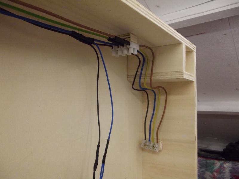

Voor stroom doorvoering kan je twee kroonsteen strippen gebruiken, waar je aan kant van een kroonsteen strip stukjes koperdraad (Aarde montage draad, bijvoorbeeld ;D) van 2 cm lang doet. Die korte stukjes komen in een lege kant van een andere kroomsteen strip. Voila, stekkers en stopcontacten met 12 polen en goedkoop. ;D

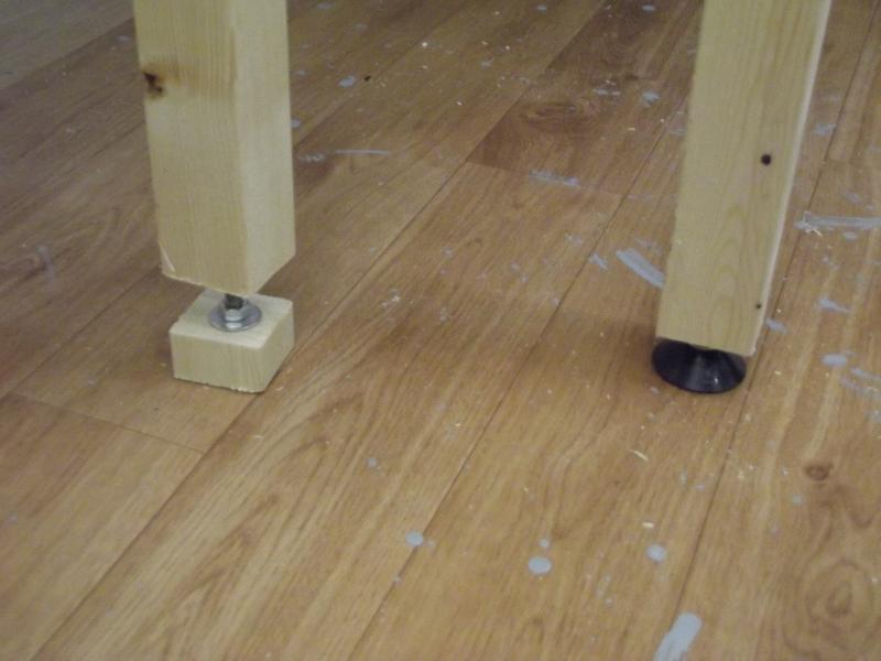

Voor poten kun je gebruikmaken van 44 x 44mm. balken, met hieronder een stelpootje.
Onderin de poot boor je een gat en plaatst hierop een slagmoer, vervolgens pak ge een klein stukje 44 x 44 balk en plaatst hier een moer in.
Dit draai je inelkaar en op deze manier kun je elke module op alle 4 de hoeken waterpas stellen.

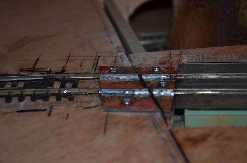

Hallo Hr.Kerkhof
Na een paar keer deze topic gelezen te hebben constateer ik dat er eigenlijk nog weinig over een oplossing is gesproken v.w.b. de rail overgangen bij de scheidingen van de diverse moduuls.
Onderstaand verhaaltje heb ik zelf beschreven in mijn eigen topic en misschien heeft u daar wat aan.
Railovergang van moduul tot moduul
Een bijzonder aandachtspunt is de railovergang tussen twee modulen, Als we de rails recht op de scheiding afzagen en de moduuls gaan verhuizen is het mogelijk dat de rails op de rand los laat met alle gevolgen van dien. Daar heb ik een trucje toegepast die ik ooit in een hobby blad heb gelezen. Op de rand van het moduul wordt een houtenlat geplaatst van ± 4 cm breed en net zo dik als de bovenlaag ( bij mij is was dat niet nodig omdat mijn moduuls niet steeds afgebroken en opgebouwd worden ) van het moduul, hierover heen loopt dan de rails. Onder de rails zowel rechts als links van de overgang plaats je een plaatje pertinax met koperlaag. Je haalt over de totale lengte van het stuk pertinax de bielzen weg en de spoorstaven soldeer je vast op het koperlaagje. Dit plaatje pertinax schroef je vast aan de ondergrond, vervolgens slijp je de koperlaag tussen de railstaven in de lengte weg i.v.m. kortsluiting. Hierna slijp je de railstaven door precies op de scheiding van de twee modulen, hierna wordt aan één kant het koperplaatje opgeschoven zodat de scheiding tussen de twee tafel delen zo klein mogelijk is. Zowel links als rechts dienen nu een draadje gesoldeerd te worden aan de railstaaf die aan de onderkant doormiddel van een tweepolige stekker aan elkaar verbonden worden.
de opening tussen de twee railen is op bijgaand plaatje wat aan de grote kant, ik heb dit later nog wat opgeschoven.
Bij latere overgangen heb ik eerst de rails gesoldeerd op de koperplaat, doorgezaagd en daarna met 2 schroefjes vast gezet.
de schroefjes worden later deels weg geslepen of helemaal weg gehaald als de afwerkingen zijn gedroogd.
succes met de hele opzet van alles.
