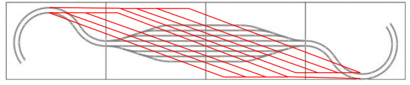

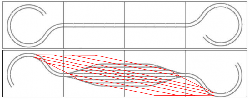

Mooi project. Kun je het schaduwstation nog aanpassen denk je? Er zitten wel erg veel bochten in de beide wisselstraten en je DDM gaat dat niet leuk vinden bij duen of trekken.
Is dit nog mogelijk om te bouwen:
je bent op die manier heel veel van je slingerbochten kwijt.
Succes.
« Laatst bewerkt op: 14 August 2012, 08:11:30 door Kees-Jan van Vessem. Reden: tweede variant toegevoegd met even lange sporen »

« Reactie #43 Gepost op: 14 August 2012, 08:27:10 »
Bedankt! Het is idd nog heel goed mogelijk om te wijzigen... Ik moet nog even kijken wat het mooiste werkt....
Bedankt voor je moeite!
