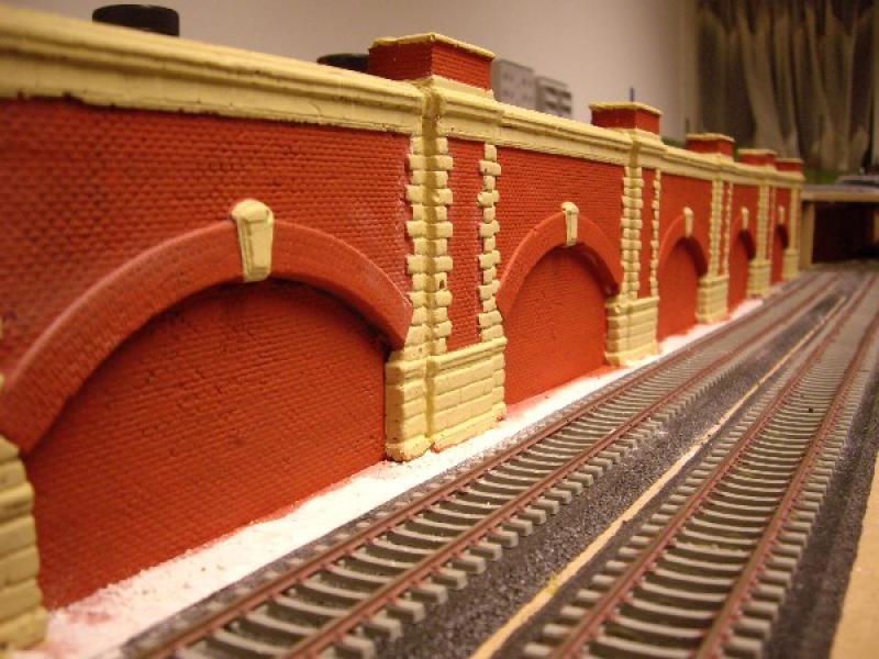

Mooi rood is niet lelijk. :)
Maar welke kleur/merk is dat mooie rood?
ReesCees
Re: Berlijn vanaf de jaren 70 (de rode muur!)
« Reactie #151 Gepost op: 21 September 2007, 17:00:41 »
Het is steenrood van Anita Decor Jaap
ReesCees

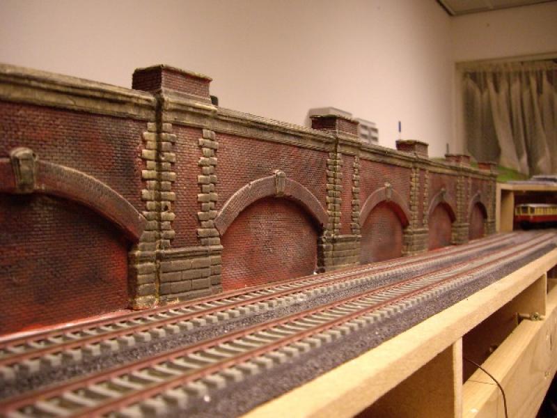

De muur is niet rood meer, foto's volgen in een minuut.
ReesCees
« Reactie #154 Gepost op: 22 September 2007, 00:34:45 »
En nog een sfeerplaatje dan maar.
https://images.beneluxspoor.net/bnls/Web_IMGP2485.jpg

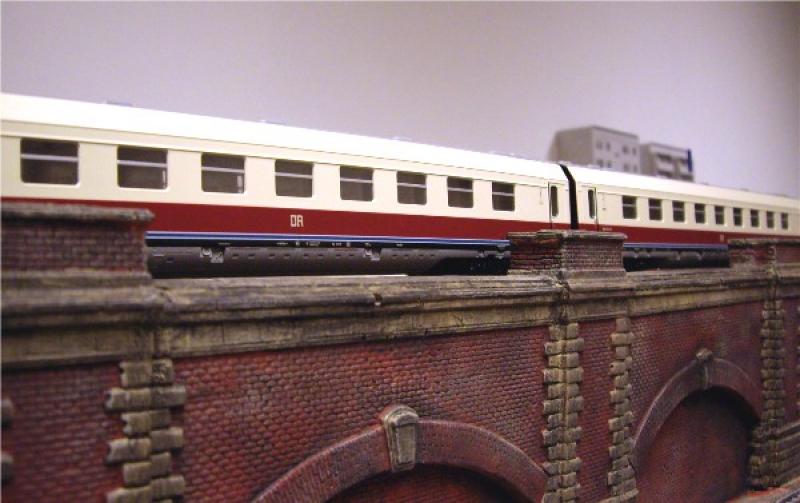

Het is echt mooi gedaan! Waarmee heb je m geweatherd? Kwou dat ik t kon...
Melina: N-spoorbaan in aanbouw.
ReesCees
« Reactie #160 Gepost op: 22 September 2007, 22:39:06 »
Amber,
Dat weatheren is echt heel simpel.
Je zorgt dat de ondergrond (eerste laag verf) goed droog is.
Neem zwarte acryl verf en zet een aantal stippen onverdund op het bouwwerk.
Pak een natte kwast en ga daarmee de zwarte verf uitsmeren over het object.
Eerst werkte ik andersom ( gelijk met verdunde verf er op) maar dit werkt 100x mooier (tip van een kunstschilder).
De tweede en soms derde laag is dry brushen met een kwast met minimaal verf er op lichte en donkere accenten aangeven (wel zorgen dat alles er onder droog is!!!).
Hopelijk is het duidelijk.
« Laatst bewerkt op: 22 September 2007, 22:40:37 door Kees-Jan. Reden: tekst toegevoegd »

Vraagje, die muur: zijn dat gipsen afgietsels o.i.d.?
ReesCees
« Reactie #162 Gepost op: 23 September 2007, 15:08:53 »
Jeroni,
Ja dat is gips (Sporle mallen).
Waar ik nu weer mee bezig ben: Gips gieten voor mijn diorama.
