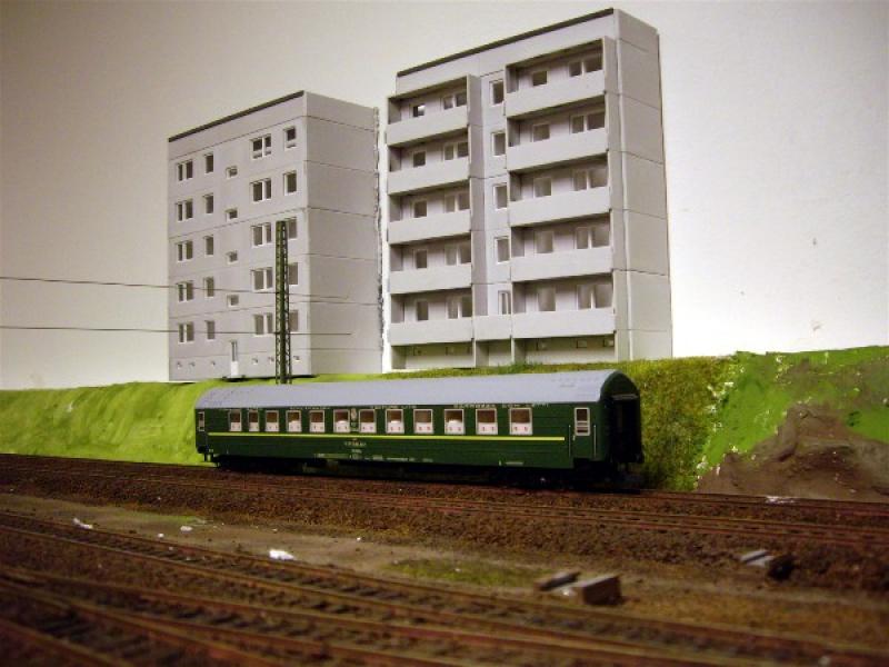

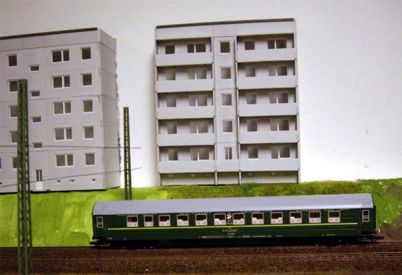

Een flatgebouw van Piko inelkaar gezet en gelijk dwars door midden gezaagd. De flat wordt gebruikt voor een reliëf stad achter het station.
Wat me opviel was dat het flat gebouw op de achtergrond de treinen best wel "klein" maakt.
https://images.beneluxspoor.net/bnls/Web_IMGP2429.jpg
https://images.beneluxspoor.net/bnls/Web_IMGP2427.jpg
Goed, het is nog wel niet af maar het geeft wel een aardige indruk in de verhouding.

Heel erg echt !
Ik ken deze blokken uit Roemenie...
Daar werden ze gebouwd in het begin van de jaren 70. Vermoedelijk waren ze toen ongeveer in de staat zoals op je foto. Nu zien ze erg erg desolaat uit...
Overigens denk ik, dat ook al direct na de bouw, er her en der scheuren e.d. in gezeten hebben. Verdere tip: bouw ze niet te netjes, de blokken staan in werkelijkheid ook schots en scheef, scheve kozijnen, deuren etc. Al vanaf het begin...
Grtzz,
Karst

Kees-Jan dat die flats je treinen klein doen lijken is toch ook de bedoeling, dat zelfde heb je in het echt ook dus waarom niet in model. Hoeveel ben je er van plan te gaan plaatsen?
Groetjes Michiel

Karst, je hebt gelijk. Zelfs voor dat ze af waren in het echt waren ze al stuk (ik heb familie wonen en Berlijn en ken daar dit soort gebouwen van die net aan de andere kant van de muur stonden).
Vandijk: ja je kunt ze via conrad va Piko bestellen ( er zijn ook nog extra verdiepingen en tussenstukken te koop volgens de bouwtekening die er bij zit).
Michiel, ik zit aan nog 2 of 3 van deze bouwdozen te denken (mooi een rijte van die woonblokken naast elkaar.

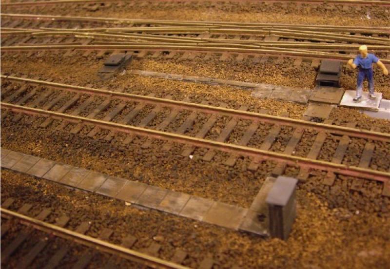

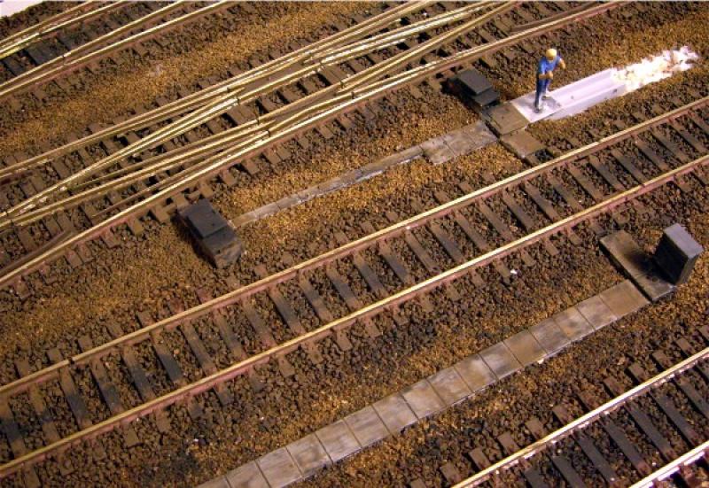

Verder gegaan met de kabelgoten (en zitten bieden op ebay
net niet gelukt).
https://images.beneluxspoor.net/bnls/Web_IMGP2431.jpg
De nep wisselmotoren zijn omgedraaide onderkanten van de kabelgoot
https://images.beneluxspoor.net/bnls/Web_IMGP2435.jpg
En met de groeten van Handige Harry

Ziet er mooi en echt uit Kees-Jan. De vervuiling in het midden van de bielsen is net echt. Net of er al jaren treinen over hebben gereden.
Ries
Berichten: 933
Re: Berlijn vanaf de jaren 70 (best wel hoog!)
Reactie #145 Gepost op:
18 September 2007, 23:36:57 »
Neem aan dat Harry de man op de foto is?
Die plastic mannetjes zijn aardige harde werkers. Zijn vrouw zal wel blij zijn, die kan zo te zien weer een wassie draaien

Yep, heeft net een "wit"voetje gehaald, vandaar

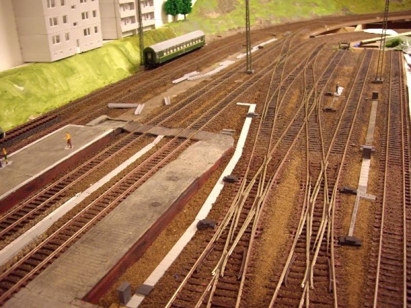

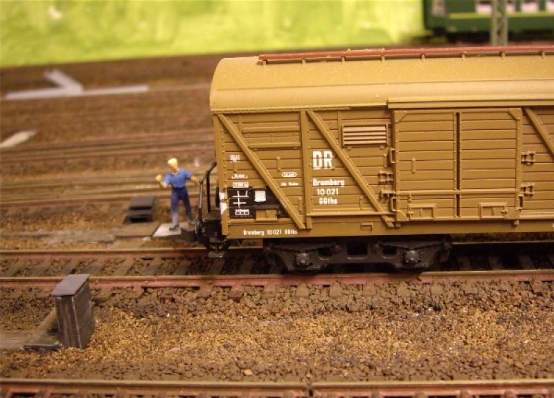

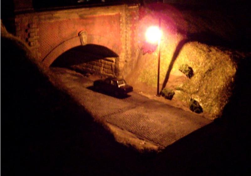

En de lantaarnpaal geeft ook licht
https://images.beneluxspoor.net/bnls/Web_IMGP2447.jpg
De rest van de avond wel 3 wissels ingestrooid.
https://images.beneluxspoor.net/bnls/Web_IMGP2451.jpg
Gelukkig met de hulp van Harry
https://images.beneluxspoor.net/bnls/Web_IMGP2455.jpg
(hij vertelde me dat z'n vrouw de was niet wil doen

Mooi gedaan die eerste foto! Net echt! Zou zomaar een opname kunnen zijn uit één van m'n griezelfilms, positief bedoelt dan. Andere foto's ook erg mooi.
Tja, als mijn vrouw de was niet wil doen dan zit er niets anders op dan zelf aan de knoppen te draaien ...

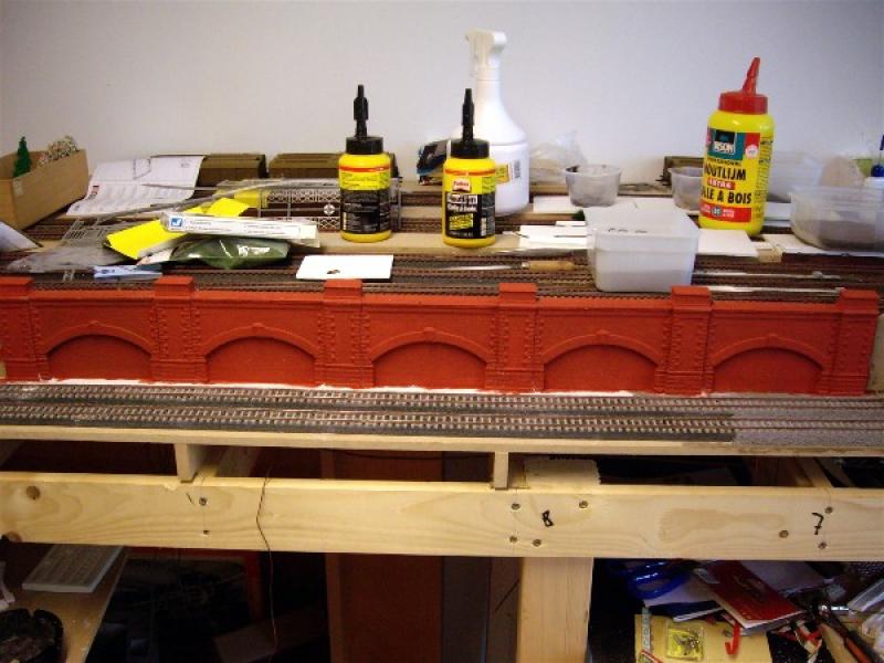

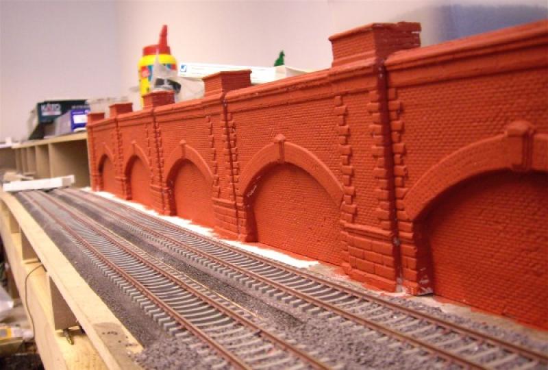

21 September 2007, 15:00:17 »
Lekker met gips bezig geweest om de muur te maken die tussen de S-Bahn sporen en het hoger gelegen station staat.
De eerste fase is klaar: het rood verven van de gipsdelen.
https://images.beneluxspoor.net/bnls/Web_IMGP2463.jpg
https://images.beneluxspoor.net/bnls/Web_IMGP2465.jpg
Vanavond maar weer eens verder.
