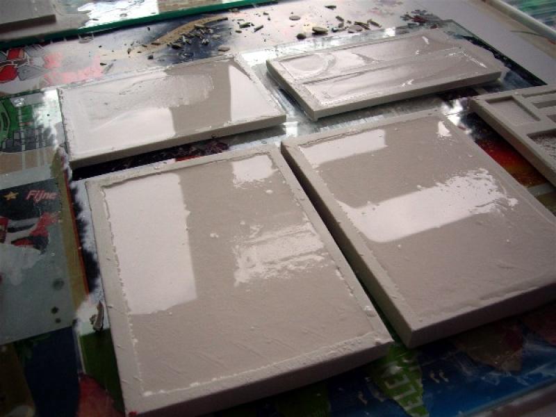

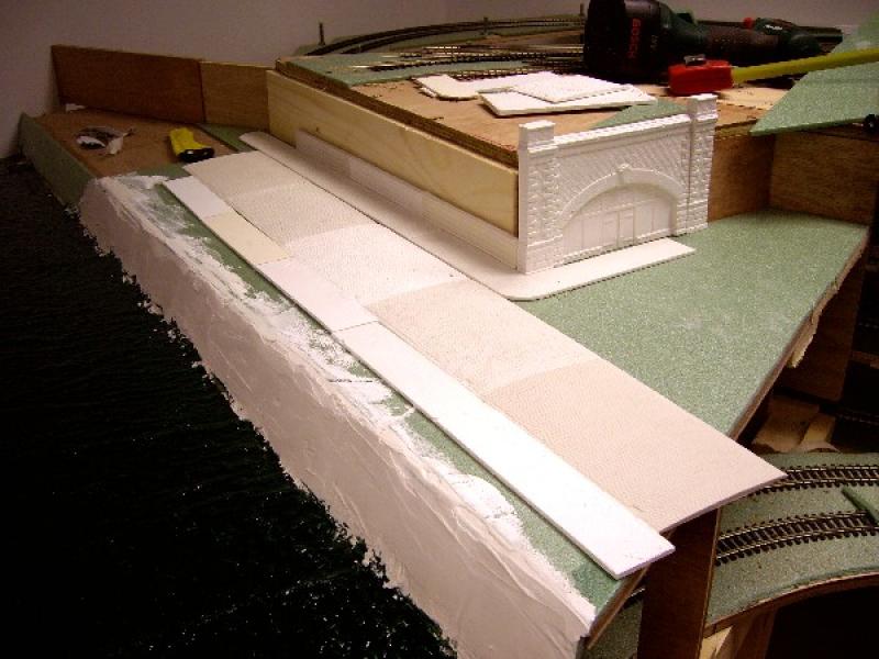

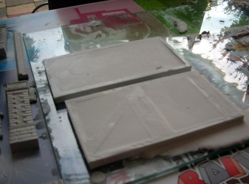

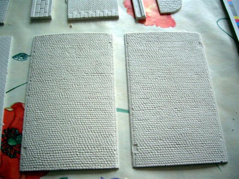

Gips gieten:
3 delen gips en 2 delen water Das erg dun en moeilijk te verwerken
Drogen duurt een uur voor het er uit kan.
Twee stukken straat.
Op de plaats waar het komt te liggen.

ik blijf me verbazen kees jan ziet er weer super uit ;)
Al ziet het er nog ijskoud uit ;D

He Kees-Jan,
Hoe kom je aan die mallen? zelf gefabriceerd of via een adresje?

Citaat van: vanDyk
Volgens mij zijn dit de mallen van Anita decor.
Romar
fissy
  • Berichten: 4310
    • Gouda in H0
Re: Berlijn vanaf de jaren 70 (we zijn weer aan het bouwen)
« Reactie #546 Gepost op: 25 February 2008, 21:21:04 »
een zij dat dan niet de mallen van Spörle uit Duitsland?
OBB bezoekje: 2008
Christoph
  • Berichten: 3052
    • Zwetdorf in model
« Reactie #547 Gepost op: 26 February 2008, 18:33:27 »
Anita Decor verkoopt inderdaad de mallen van Spörle uit Duitsland, ik heb de zelfde en ze zijn erg mooi.
Maar maak je gips niet te dik, dan is het gieten gemakkelijker en schud na het gieten voorzichtig met de mallen om de eventuele lucht bellen kwijt te raken.
Ik dacht overigens dat ze ook te koop zijn via Conrad.
Christoph
ReesCees
« Reactie #548 Gepost op: 26 February 2008, 19:15:42 »
Ja het zijn Anita Decor of Spörle mallen.
Ik giet het liefste met de volgende mengverhouding:
3 delen gips (keramiek gips) en 2 delen water. Das erg dun maar geeft wel een heel mooi resultaat met eigenlijk geen luchtbellen en een zeer veel detail (vooral in de huizenmallen).

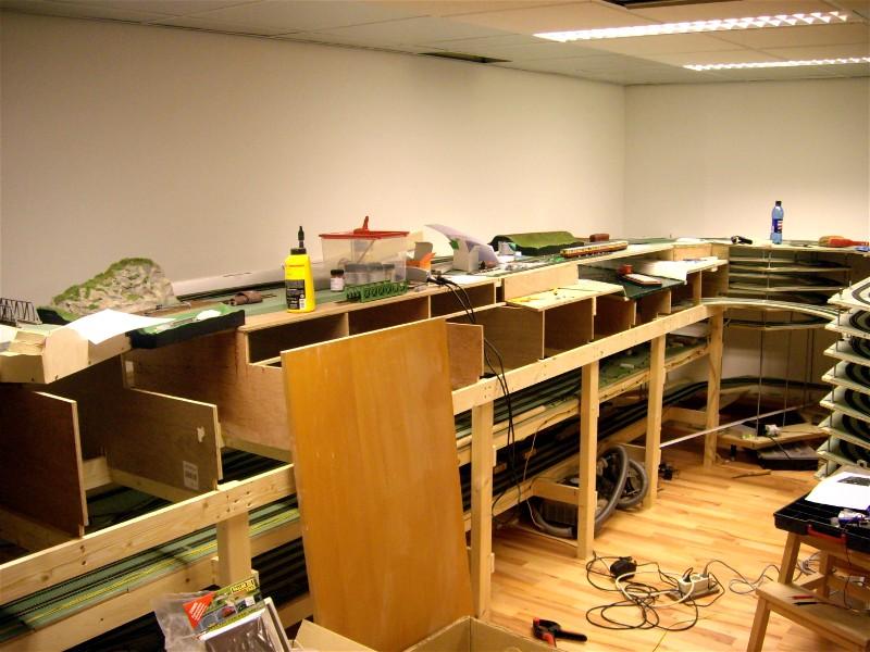

ReesCees
« Reactie #553 Gepost op: 16 March 2008, 22:42:56 »
« Laatst bewerkt op: 12 April 2008, 22:20:09 door Chris van Diesen. Reden: Gelieve foto\'s onder elkaar te plaatsen. Dank u. »
Peter Korsten
  • Berichten: 8570

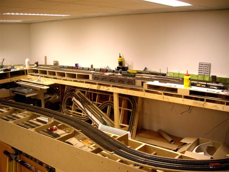

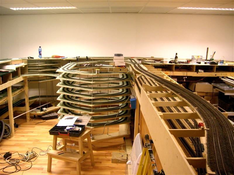

« Reactie #554 Gepost op: 16 March 2008, 22:59:22 »
Het bovenstaande bericht is zonder woorden... zelf word je er ook sprakeloos van. Wat een zee van ruimte!
- Peter
