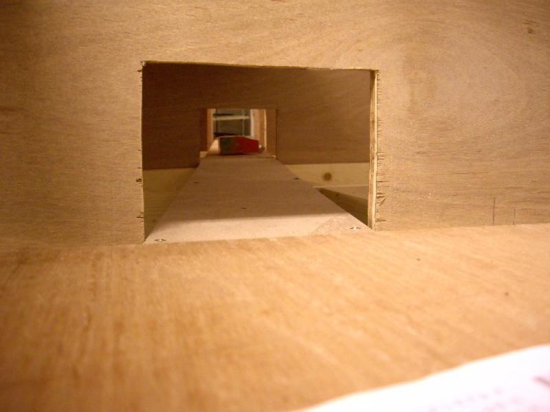

Oh ja.
Hier gaan de sporen lopen naar de ingang van de spiraal die naar het eerder getoonde station lopen.
Ze lopen onder het station door.

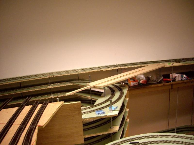

Ja Wesley.
Vanavond de rest van de rechtopstaande delen zagen en een begin maken met het leggen van de sporen naar de spiraal.

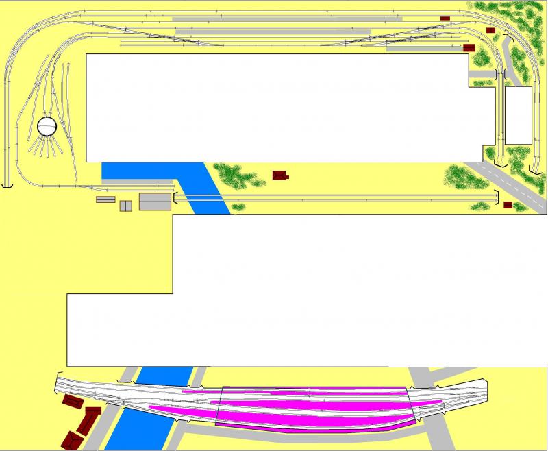

Dit is een eerste tekening van het zichtbare deel van de baan.
De meeste sporen liggen "onder" de grond.
mmhajvth
  • fulltime busy
  • Berichten: 3272
  • IC met 1762+1773 op Ht richting Mt op 23-4-06
    • Markenburg
Re: Berlijn vanaf de jaren 70 (we zijn weer aan het bouwen)
« Reactie #484 Gepost op: 03 February 2008, 15:00:29 »
Indrukwekkend Kees!
ik zie alleen wel een enorm ontwerp verschil tussen het "bovenste" en "onderste" deel.
Persoonlijk geen ik de voorkeur van de onwerpstijl die je "onderaan" bij ik meen de "friedrichstrasse" hebt gebruikt.
Maar nogmaals indrukwekkend!
Misschien kan je ook wat maatvoering van de grote lijnen in je tekening verwerken?
m.v.g.
Mark
love to build realistic     let's be kind.

De sporen op het bovenste deel liggen in werkelijkheid iets speelser (er zitten in het parade stuk heel flauwe bochten). De bochten van het bovenste deel hebben een zeer grote radius van meer dan een meter.
Technische update:
De maten van de baan zijn:
horizontaal 6,50 meter en vertikaal op de tekening 6 meter.
Ongeveer 350-400 meter rails in totaal, 75 wissels, 5 keerlussen, 3 schaduwstations (2x8 en 1x5 sporen) alles via vijf boosters en een ECoS voor de wissels aangestuurd.

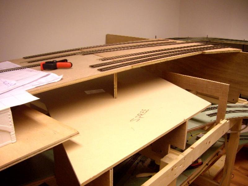

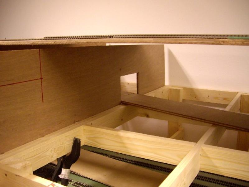

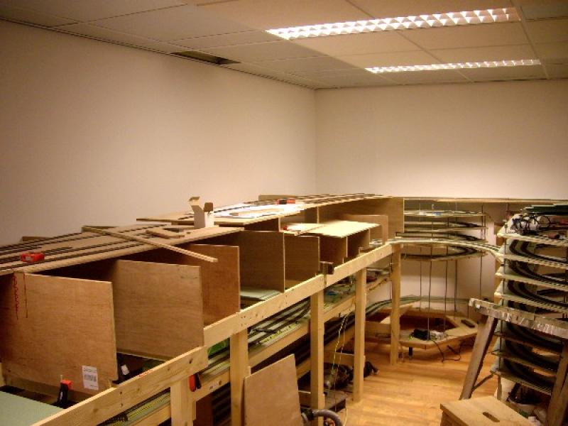

Nog maar wat foto's van de puzzel van de eeuw:
Totaal overzicht van Friedrichstrasse tot nu toe.
De Spree komt hier.
Hier komt de aansluiting naar de bestaande baan.

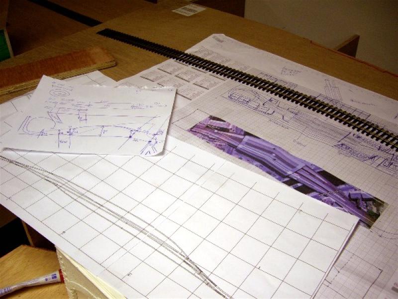

Zo bouw ik nu. met tekeningen deels via Google Earth ingemeten en terug naar 1:87 gerekend.

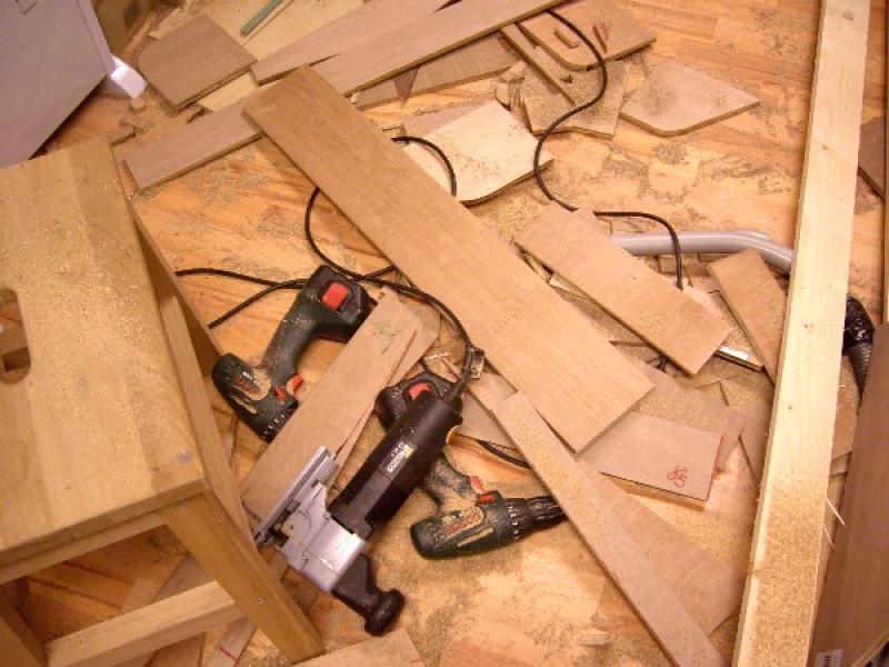

En zo ziet de vloer er uit na een paar avondjes zagen ( opruimen dus morgen ;D).
