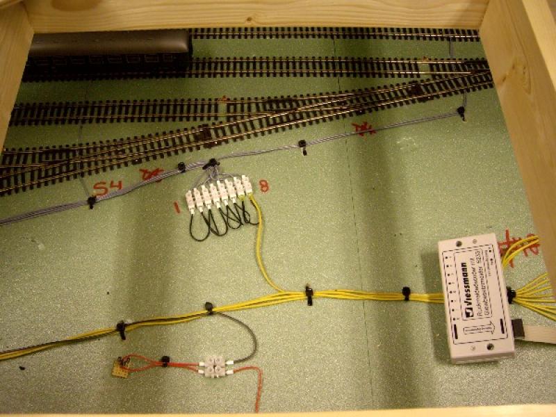

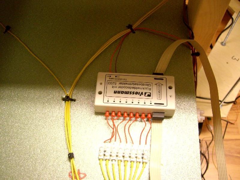

Dank je Karst. Het zijn ty-wraps (of hoe je het ook schrijft).
Nog 2 dan maar:
de bandkabels liggen er voor het testen en gaan vervangen worden door UTP kabels.

Kees-Jan,
Wat zit er aan de draden op het punt waar ze de kroonsteentjes in gaan? Roestvrije kabelschoentjes of zoiets?
Freek.
ReesCees
Re: Berlijn vanaf de jaren 70 (solderen en nog eens solderen)
Reactie #453 Gepost op:
23 January 2008, 00:09:17 »
Ja Freek het zijn aderbeschermers die je op de draden knijpt.

Hoi Kees-jan,
Waar kun je deze aderbeschermers makkelijk kopen?
Joost
ReesCees
Reactie #455 Gepost op:
23 January 2008, 10:03:29 »
Bij de Hornbach hebben ze die. Je hebt ook een tang er voor nodig om ze netjes dicht te knijpen (ws hebben ze die daar ook wel).

Ik wou eerst mijn bezetmelders en wisseldecoders aan de onderkant van het schaduwstation monteren , maar als ik zie hoe jij het gedaan hebt, doe ik het ook maar zo ,denk ik , scheelt weer een hoop gepruts aan de onderkant van de plaat
Kees Jan, waarom ga je over naar UTP kabek ipv bandkabel
Laatst bewerkt op: 23 January 2008, 10:23:54 door Biem
Groeten uit Hoogeveen
ReesCees
Reactie #457 Gepost op:
23 January 2008, 10:27:52 »
Biem,
Utp ipv gewone bandkabel ivm de lengte en ik hoop hierdoor minder of eigenlijk helemaal geen storingen te krijgen. De baan is nogal erg groot namelijk.
Ja de bedrading moet je zo maken zodat je er later makkelijk bij kunt als de bovenbouw er op zit. Alles dus zo vermogelijk naar voren halen.

Die utp-kabel, kun je die dan gewoon inpluggen in je IB, ipv de flat-cable ,welke ik nu gebruik voor de viessmann 5233
Groet Geert
ReesCees
Reactie #459 Gepost op:
23 January 2008, 10:32:09 »
Geert,
Nee dat gaat niet. Je moet een adaptortje maken.
Foto zal ik maken als ik er één klaar heb (het is een UTP connector met een stukje flat-cable er aan.
