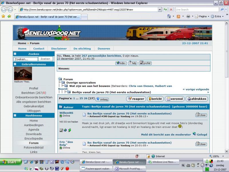

Peter, met jou internet kennis kun je wel beter maken, de laatste 5 minuten zijn er wel erg veel hits bijgekomen!!
2 miljoenste, kijk maar:

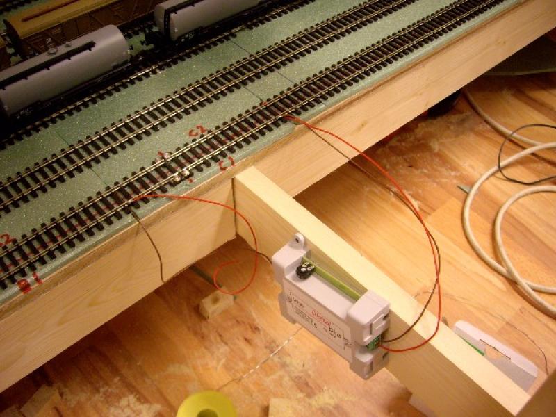

Vanavond zitten solderen:
Alle bedrading voor de tweede klimspiraal.
Draden voor de terugmelders in de remstukken en blokken.

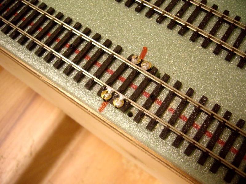

Morgen even koperen schroefjes halen om naast de rails te solderen voordat de railstaaf doorgezaagd wordt (das een tip van Wil). Het vast solderen is tegen het wegschieten van de railstaaf. Optisch niet fraai maar wel erg nuttig (het zijn toch geen zichtdelen).
Nu ga ik mijn hersens weer pijnigen op de blokindeling en de keerlus in het schaduwstation (ism Koploper).

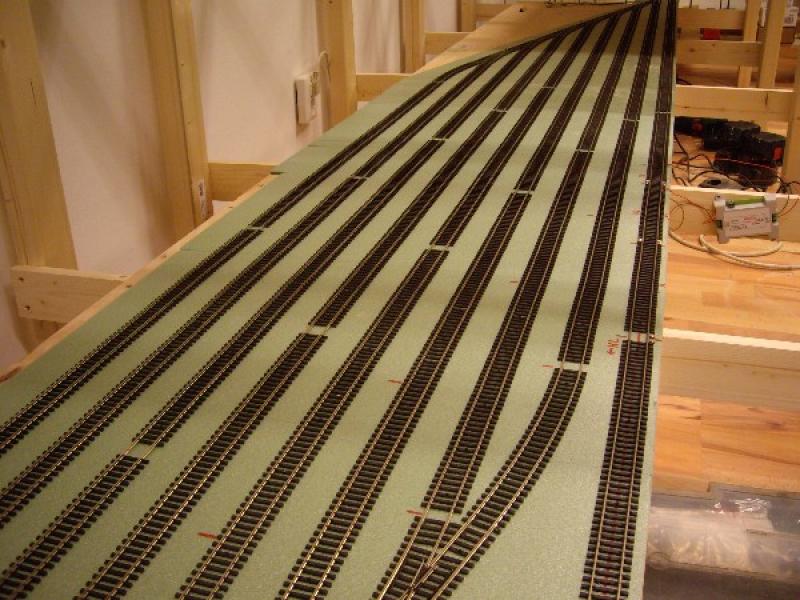

Vanavond bezig geweest om de eerste keerlus secties te maken.
Eerst schroeven naast de rails gesoldeerd om ze daarna door te kunnen zagen.
(Wim niet kijken
, tijdelijke oplossing

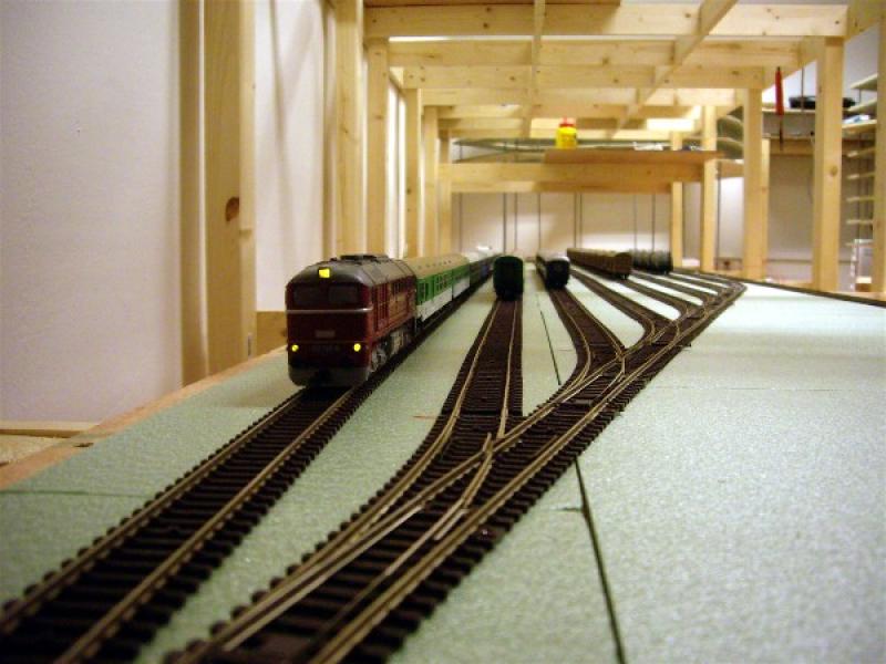

Daarna wat test gereden. Ging eigenlijk goed op één ontsporing na maar dat lag meer aan het draaistel van de wagon dan aan de rails.
Met opruimen begonnen om morgen vroeg aan de gang te gaan met het tweede schaduwstation.
lekker leeg...........
En de rails voor morgen liggen klaar.

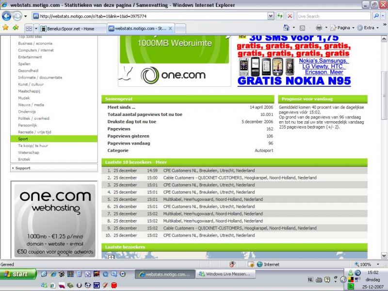

ben 10001
, maar 10000 heeft waarschijnlijk ook mailtje gestuurd
nouja hier bewijs dat ik 10001 ben:
staat waaqrschijnlijk geen prijsje voor
ging wel erg snel die laatste paar
