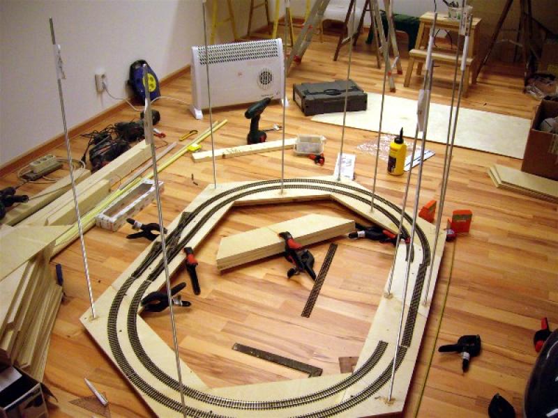

Zo, lekker een dag vrij!
Vanmorgen aan de klimspiralen begonnen. Hiervoor gebruik ik een rekenprogramma wat eerder in een ander draadje besproken is.
De cirkels worden in 6 delen opgesplitst, zie hier de eerste delen:
Een trapezium is 62,5cm lang en 17 cm breed (op de foto zijn ze te smal :-|, verkeerd gezaagd).
Het materiaal is 5,5mm berkentriplex wat dubbel verlijmd wordt.
Morgen of vanavond meer foto's.

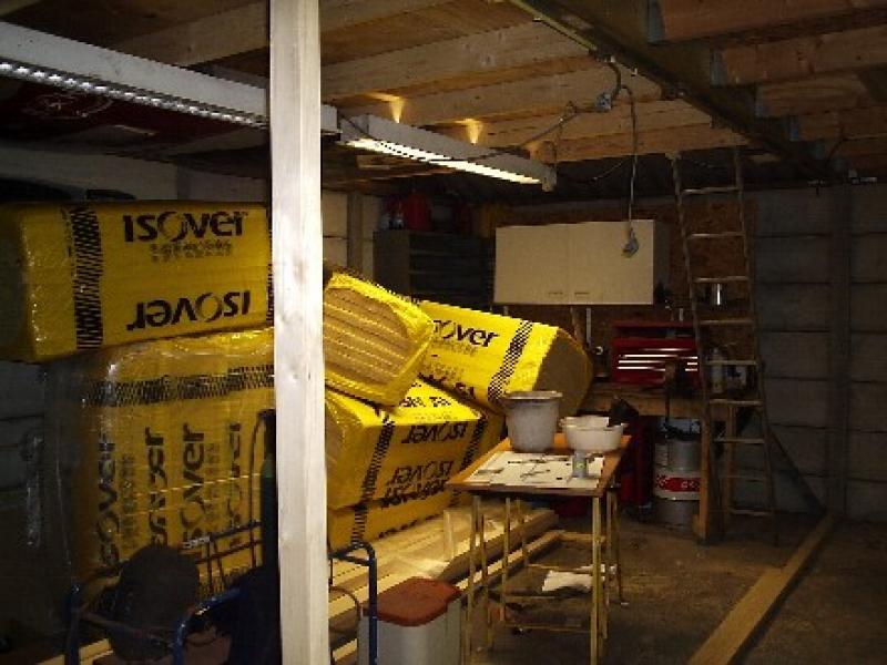

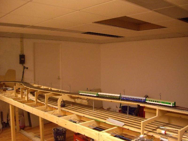

Tsjong jonge! Wat een berg werk heb jij verzet!
van hier:
naar "nu"
chapeau!

Ja het is nu precies een jaar geleden dat het eerste deel werd vebouwd en nu een jaar later is de ruimte helemaal klaar. Er ligt al een aardig baantje in maar het wordt straks helemaal over de top.

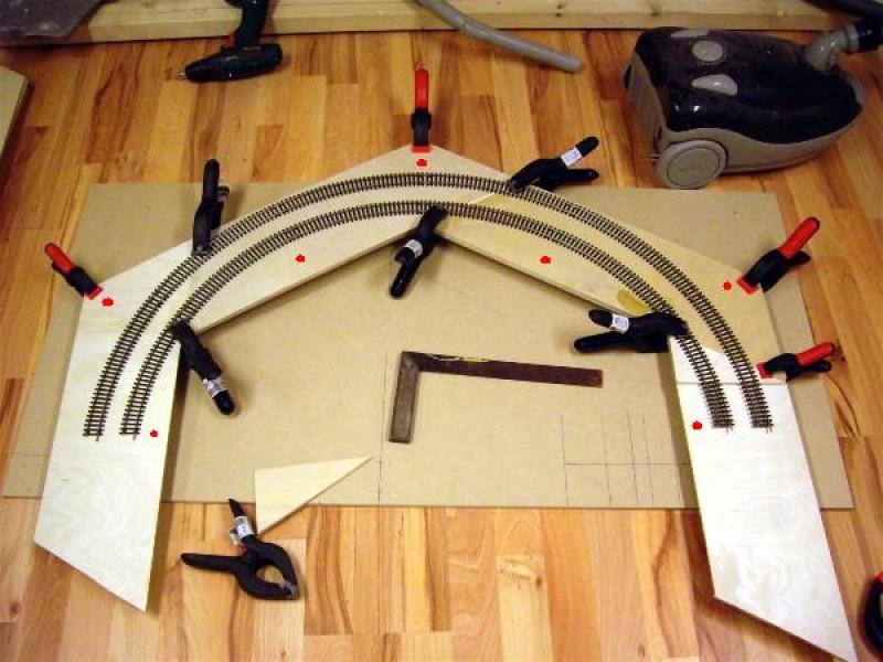

Hier al vast een plaatje van de eerste halve cirkel.
Op de plaats van de rode stippen komen de draadeinden. de rails liggen op sommige delen maar 5mm van de rand (dat lijkt eng maar valt best mee). Ws plaats ik wel een vangnet binnen de spiraal.

wat voor boogstraal (Radius) hanteer je?
Diederik
ReesCees
Re: Berlijn vanaf de jaren 70 (klimspiraaltje bouwen)
« Reactie #262 Gepost op: 23 November 2007, 20:29:55 »
Diederik: 484mm buiten en 422 binnen (piko A gleis).

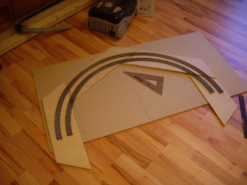

Vanavond maar weer eens bezig geweest.
De eerste onderkant van de 2 klimspiralen is klaar.
Morgen alle plaatjes op elkaar leggen en dan de gaten doorboren.
