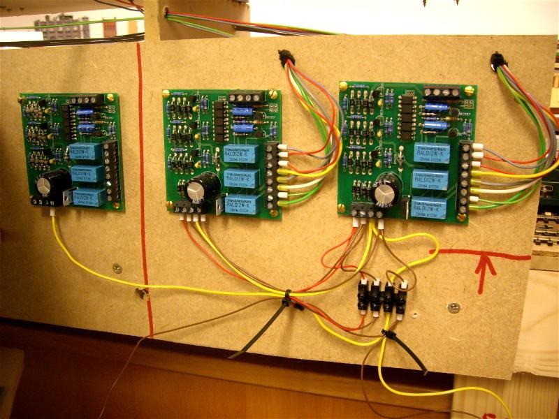

Soldeer update:
de terugmelding naar de ECoS (vlnr Viessmann, 2x Wim Ros detectie print en LDT S88 module).
Op deze 3 funky's worden nu nog de meldingdraden aangesloten naar de LDT S88 module (zie andere foto).

fissy
  • Berichten: 4310
    • Gouda in H0
Re: Berlijn vanaf de jaren 70 (we zijn weer aan het bouwen)
« Reactie #623 Gepost op: 24 June 2008, 21:45:07 »
Hoi Kees-Jan,
wat zijn deze funkys?
Groet
Bernd
OBB bezoekje: 2008
ReesCees
« Reactie #624 Gepost op: 24 June 2008, 21:45:43 »
Keerlusmodules Bernd
fissy
  • Berichten: 4310
    • Gouda in H0
« Reactie #625 Gepost op: 24 June 2008, 22:05:12 »
Aha, nooit zo'n Funky-keerslusmodule gezien...

Solderen en draden trekken:
Leuk werk, netjes alles "strak" wegwerken in mooie bundeltjes onder de baan. Zo ontstaan er mooie strengen draden die uitkomen bij electronica voor oa de besturing/beveiliging van de baan.
Ik werk voor de terugmelding op mijn baan met S88 ( spreek uit: Essh Arg ten Targ tigs). Deze melders geven hun status door aan de ECoS die het dan weer vrolijk aan de Lap-Top met daarop Koploper doorgeeft/laat zien.
Nu komt er normaliter alleen een bezetmelding als er een "verbruiker" op de sectie (stukje rails) staat.
Gisteren echter niet. Een voor mij nieuw fenomeen dook op: valse bezet meldingen op een "leeg" stuk spoor.
En dan begint de speurtocht...............................
Na een avond zoeken nog niets gevonden wat er eventueel oorzaak zou kunnen zijn van dit fenomeen en meten tot je een ons weegt.
Wat bleek er aan de hand te zijn:
De secties (in dit geval van een keerlusmodule met terugmelding) gaven een valse bezetmelding doordat de draden naar de verschillende secties (van de module naar de rails)  te dicht en ws ook over een te lange afstand opgebonden zaten.
Na alles los van elkaar gemaakt te hebben en de kabel bundel te splitsen waren de valse meldingen ook weg.
« Laatst bewerkt op: 26 June 2008, 14:21:27 door Reel-Cees »

« Reactie #629 Gepost op: 26 June 2008, 14:42:02 »
Let op, er zit een nare bug in de Ecos  :'( die er af en toe voor kan zorgen dat s88 module 1 gaat spoken. FF een echte bezetmelding generen op een spoor wat is aangesloten op de eerste s88 en het probleem is weer (even weg).
Esu is er van op de hoogte en schijnt het uit te zoeken.
