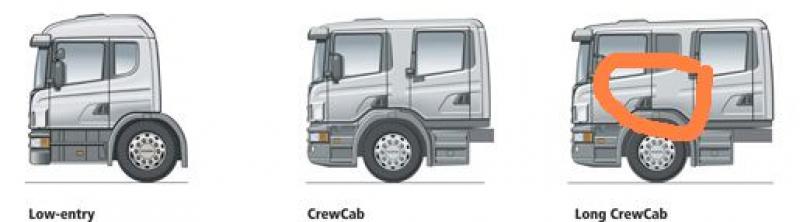

Hoi Ruben,
Er zijn twee versies van de crewcab te krijgen bij Scania, een korte en een lange.
De korte versie is inderdaad zonder het slaap gedeelte er aan vast, maar de lange versie heeft dit wel.
Ik maak de lange versie, dus dan zou het goed moeten zijn.
Zie deze deze afbeelding afkomstig van
www.Scania.nl

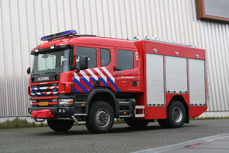

En dit is ongeveer het voorbeeld van wat ik ga maken:
Bron:
http://fire-engine-photos.com

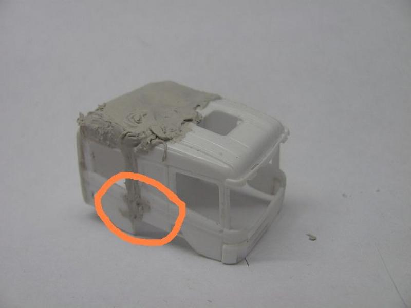

Hoi Romar,
Mooi project!
Kom je wel goed uit met de welving in de zijkant? Ik bedoel de vorm van het plaatwerk bij de twee cirkels op de foto's:
en:
Bij de slaapcabine loopt die door naar achter, bij de dubbele cabine stopt die halverwege, en begint het stuk van de achterste ook op het tussenstuk.
Als je snapt wat ik bedoel
Tjalling

Berichten: 3837
Re:De bouw van een Scania manschappen cabine.
21 June 2012, 21:02:24 »
Ik snap wat je bedoeld, dit staat inderdaad nog op de lijst van punten die aangepakt/bekeken/opgelost moeten worden.
Ben van plan de cabine in delen aan te pakken om zo een beetje overzicht te houden.
