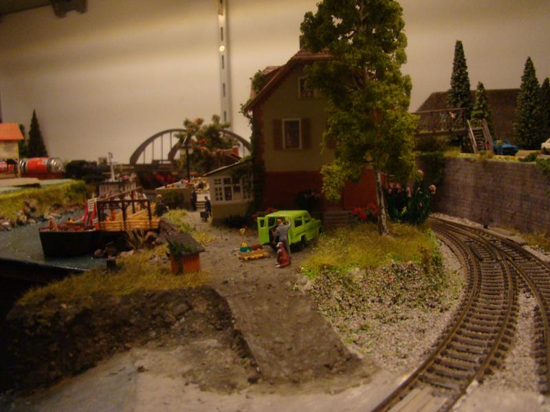

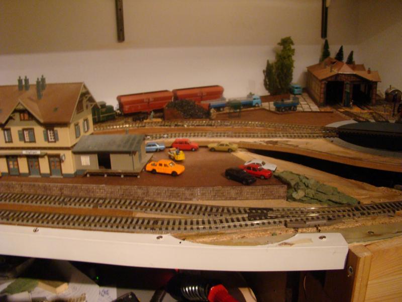

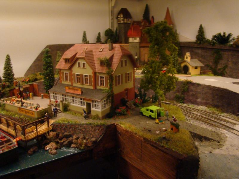

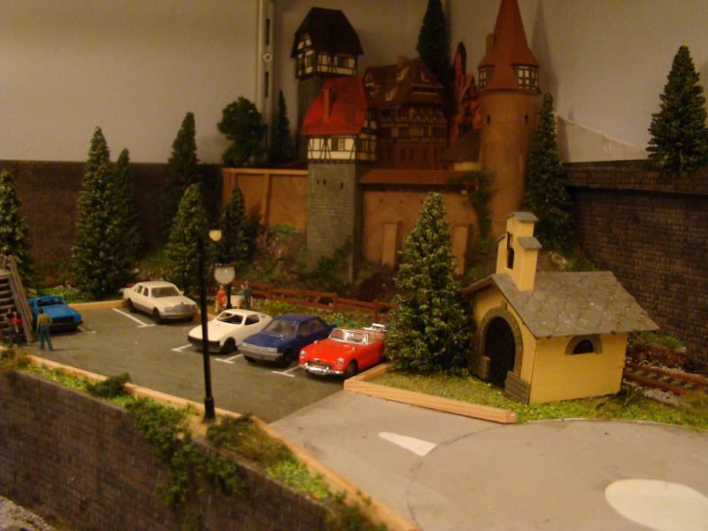

we gaan van uit de biergarten over de loop brug waar het haven spoor onder door gaat .
en komen nu op het parkeer plaats met weg naar de haven uit ( Markus Hafen )
hier is nu al de goederen handel Co & Co gevestigd waar ook al enig bedrijvig heit te zien is .
op het stuk tussen parkeer plaats en Co & Co staat een laad een los kraan in de bedoeling .!
met echter ook hier weer wel de vraag ,, ga ik voor transport zand grind of meer in het idee van olie diesel .
maar ook graan zou kunnen
hier bij moet dan ook het bootje een lading krijgen en al wat er bij komt / hoort .

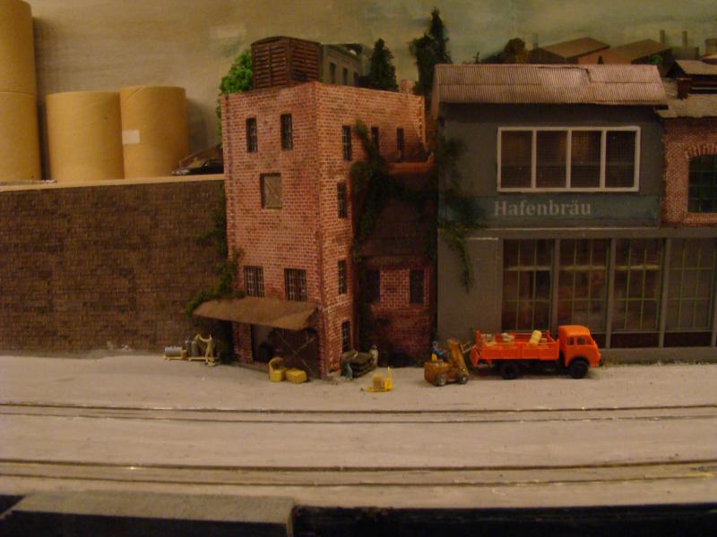

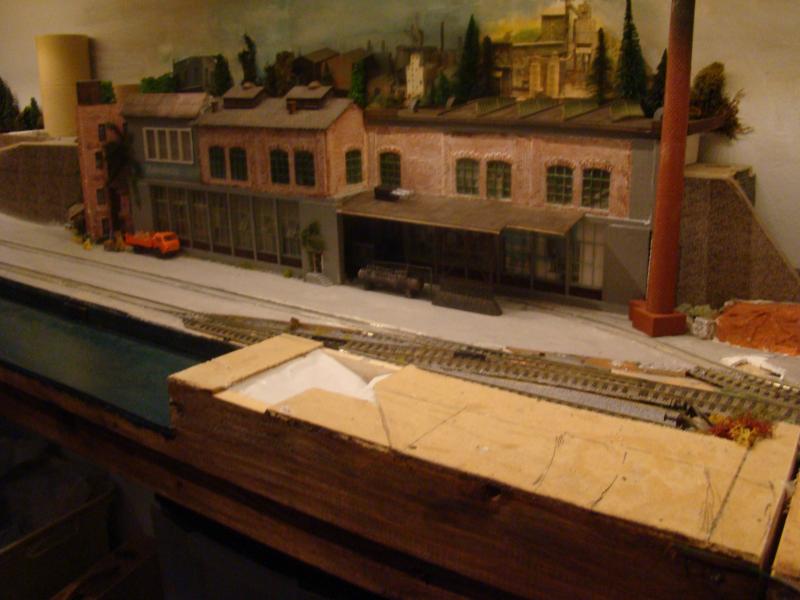

veder vinden we er de grote brouwerij ( HafenBräu )
dit is een al wel bekent project waar ook nog heel veel detaai bij moet .
maar ook zoiets van komt wel als ik er een keer wat leuks voor vindt op beurs of hobby winkel. !
Aan de haven kant heeft hafenBräu een eigen spoor aansluiting .

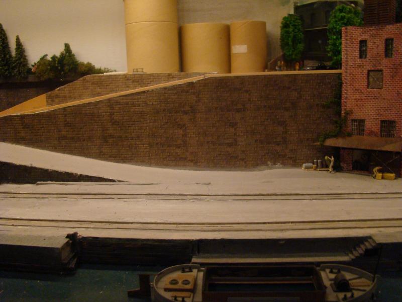

Na de haven kom je op een stuk , dat nog zo goed als leeg is .
hier komen de door gang wegen van haven naar stad op en als aan kleding natuur .
in de stad aan gekomen ,,begrijp ik dat hier het eten klaar is ,,!
dus up laod :en kom ik later op het laatste stukje terug .

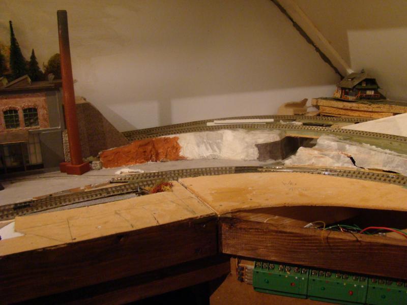

ziet er goed uit (Y) maar zit de schoorsteen van hafenbrau niet te dicht bij de rails?

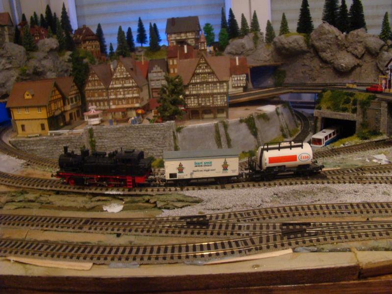

Floris de batterij in de trein ..! is mijn power trein ..
nee komt door twee redenen .
1 door dat ik analoog rijd heb je soms last dat de ene trein sneller rijd dan de andere .
met wat gewicht er in is het minimaal maar net wat minder .
2 de belangrijkste reden ik had vooral bij het test rijden last dat de vorste wagons door het gewicht wat er achter kwam uit de rails getrokken werden .
met gewicht er in is dat probleem bij mij bijna totaal weg.
nu is het zo dat bij een dichte wagon vol met schroefjes grind of spijkers goed werkt en niet opvalt .
maar bij open wagons is het bij mij altijd zo dat nou net die wagons om donderen .
en dan licht er alles uit .?
van daar de mark oplossing tijdelijk batterij er in .
had net zo goed iets ander kunnen zijn .. verzin maar wat .
als de wagons later veroudert worden en van lading voor zien ,,komt het gewicht onder of als lading .
Auke de schoorsteen pijp .!
erg goed gezien , deze staat zowat op de rails .
komt door dat de pijp eigenlijk boven op het binnen terrein stond .
waar nu op de foto nog de lucifer licht .
door dat ik er van de week licht boven heb gemaakt was de schoorsteen veel te hoog .
ben toen gaan kijken waar ik hem zou gaan zetten .
deze plaats leek mijn wel wat .??
als ik de onderbouw wat schuin afzaag komt hij dichter bij het pand en past het wel .
maar wil het zeker wetten of hij goed staat voor ik er de zaag in zet .
deel 3 komt nog ,, hou je van mij tegoed
groet mark .

ik zou dan de schoorsteen ook nog van een klein verhoginkje voorzien.. zodat het vierkant onderin net zo hoog word als een preisertje.. anders is de schoorsteen denk ik onwaarschijnlijk
en voor de snelheid van de trein.. je zou er ook een weerstand in kunnen bouwen.. dan rijdt ie minder langzaam en hoef je de wielen niet onnodige slijtage te geven van de zware wagons
verder zou je de openbak wagon ook achteraan kunnen plaatsen.. heb je ook geen last meer van omkiepers

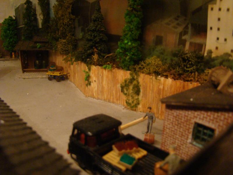

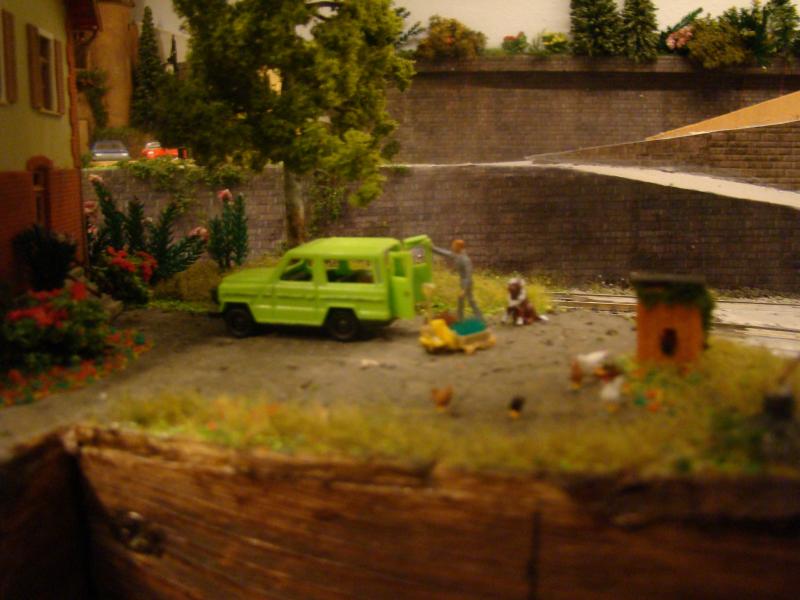

Verder zit er halfverwege je foto serie een foto bij van een klein pleintje met een vrachtwagen die geladen wordt naast een schuurtje,maar ligt er nou een grote bloembak half door het schuurdak heen

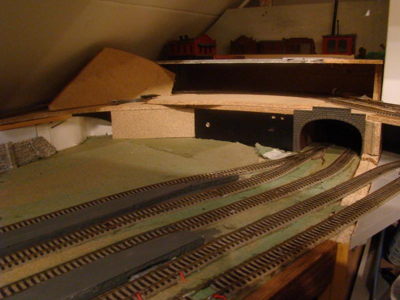

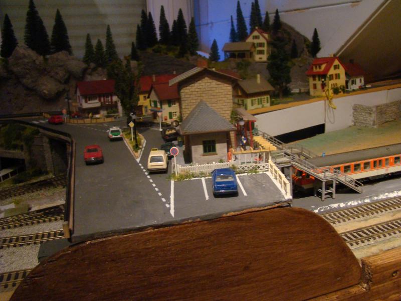

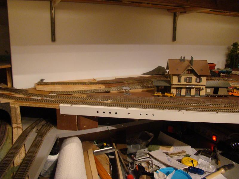

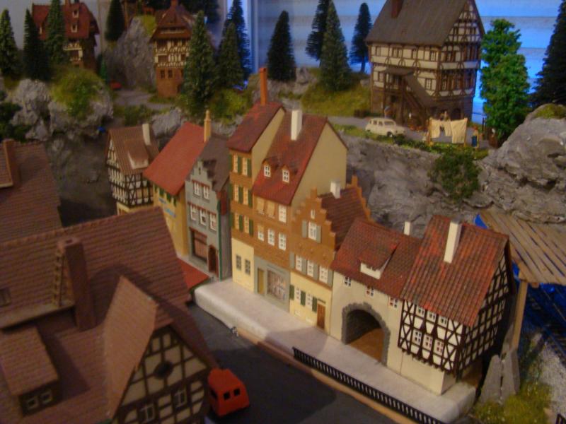

Deel 3
Hoog tijd voor deel 3 ,,waar we in de stad zijn aangekomen .
Dit deel is het diepste stuk van de baan tot +/- 140 cm
en er zit dan ook achter een man gat in .
in dit deel ben ik i.v.m. dat je er allemaal zo lekker bij kan , achter aan begonnen met aan kleding ,,
en zijn er div. stukken / deel als eens voor bij gekomen .!

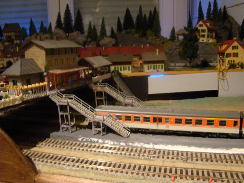

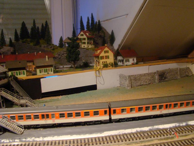

in de stad is natuurlijk ook kwa spoor nog al wat te doen .
er loopt een door loop / pendel spoor , met een persoon trein .
veder komt hier het spoor vanuit het boven station langs de berg naar beneden .
achter het station / onder de huizen is nog een treinen wissel .

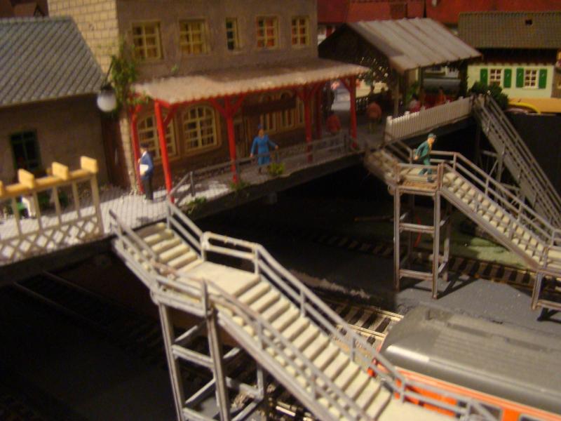

en dan natuurlijk nog het station met 5 spoor .
voor het oude stad deel zijn er nu stoepjes straat en een markt dus kan weer aan veder gebouwd worden.
het station geeft nog wat twijfel .?
door de verandering is er nu achter het spoor ruimte vrij gekomen ,, en zou dus een station kunnen staan.!
voor de verandering kon dat niet ,, vandaar dat het nu op de brug staat .
zou / is het de moeite om dit als nog te gaan veranderen .
en wt doe ik dan op de brug .? en laat ik de trapjes dan wel .?
ik ben er nog niet over uit
( idee tips zeer welkom )
dus ook hier nog genoeg te doen .!

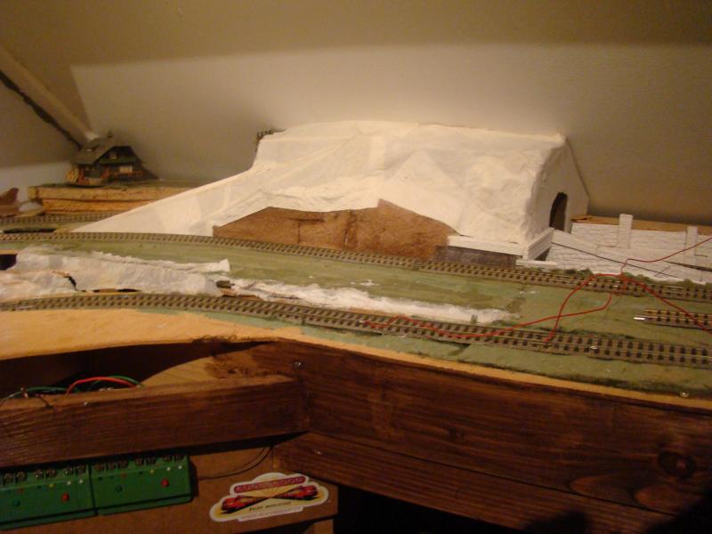

achter aan zie je het spoor langs de bergrand gaan naar het boven station .
deze komt nog langs een stuk diepte / achtergrond waar het idee van een bedrijfs aanbouw voor is .
en we kommen dan op het boven station aan .
achter het boven station is de ,nieuwe hoek' werkplaats in aan bouw .
Ik hoop met deze Foto rond loop / rond rit , dat ik wat heb kunnen laten zien wat en waar ik mee aan het bouwen ben,
en hoe een beetje het verloop van de baan is .
En dat als we later in een hoekje bezig zijn na te kijken is waar deze zich bevindt .

dimo1_dimo1
Berichten: 3380
Re:Markus Bahn, h0
Reactie #207 Gepost op:
10 January 2013, 12:10:03 »
Het station verplaatsen zou het wel natuurlijker maken
De trappetjes kunnen blijven staan, station groningen heeft ook een trap naar de brug vanaf het perron.
Dit om de reizigers een kortere weg naar huis aan te bieden

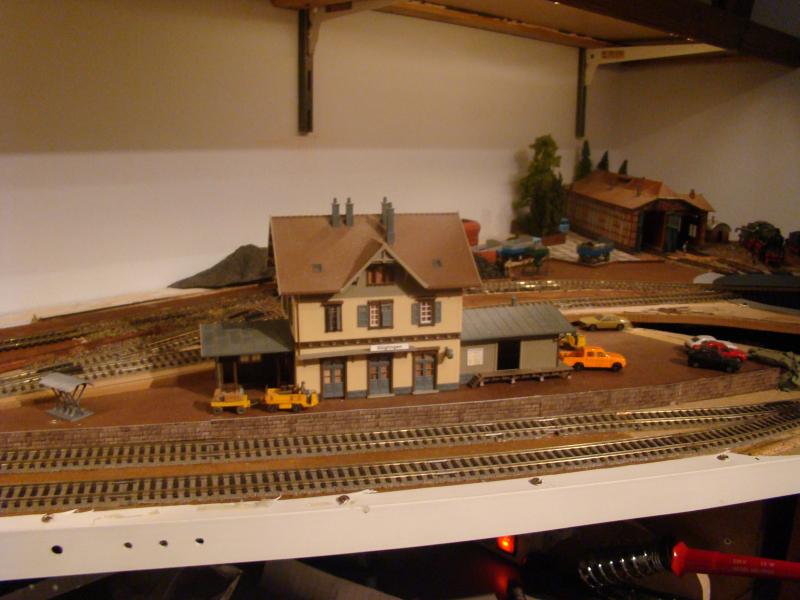

wat het station aan gaat ? kreeg hier al het idee ,om het station gebouw van het boven station achter het spoor het zetten .
en het gebouw wat nu op de brug staat als boven station te gaan gebruiken .
is misschien ook weer een idee .
maar moet er dan vanaf het station ook weer een brug over het spoor naar de parons toe .?
wordt zoon brugen gedoe denk .?
hoor het wel weer dank mark.

je kan ook tunnels gaan suggereren
dan hoef je geen bruggen te doen
wat een rustiger beeld geeft denk ik.
