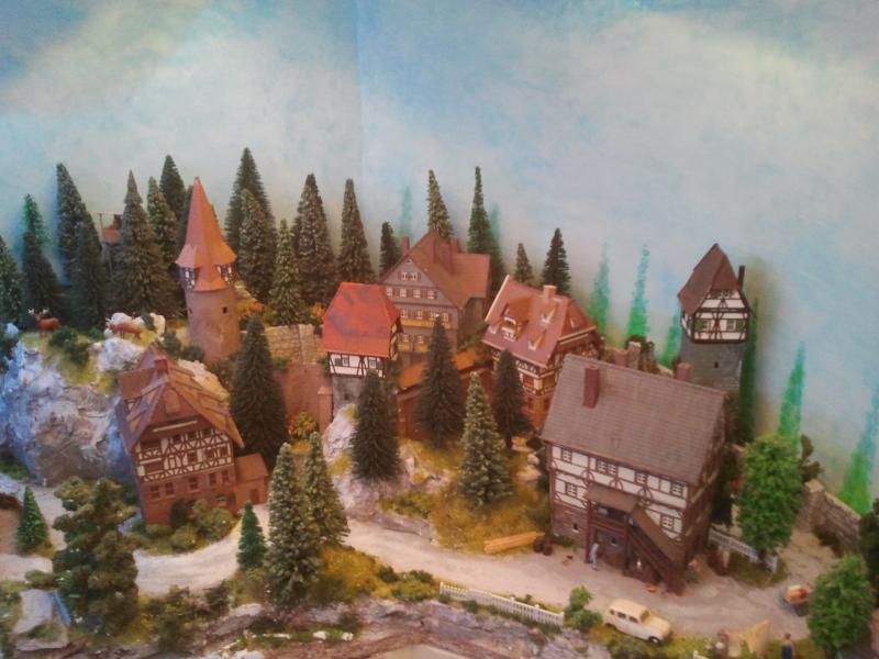

Na bijna een jaar stilte .!
Nu toch weer een bericht !
er is hier in het jaar veel veranderd , zo wel privé als in de zaak .
dus was er voor de hobby maar erg weinig tijd .
veder was er privé steeds meer en vaker behoefte aan extra ruimte .!!
dit terwijl ik in de zaak ruimte over / leeg had staan .!!!
dus dat is duidelijk .
vandaar dat de volgende beelden als schokkend kunnen worden gezien .!!
[/url][/img]
[/url][/img]
[/url][/img]

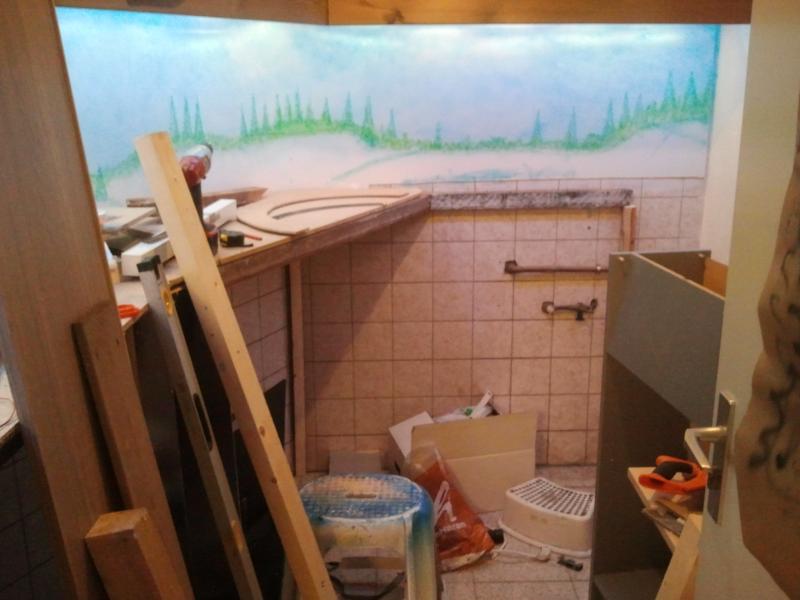

en zo kwam er een kamer leeg / vrij voor div. doel .
doet me nog zeer bij het zien van de foto's
Maar goed nieuw jaar Nieuwe start .!!!
zoals al gezegd , er waren div. optie's iets nieuws te gaan doen .
van groot heel groot naar klein .
ik heb daar eind van het jaar veel over gedacht , en ook wat er mogelijk was .
heb daar nu een keuze in gemaakt .
en dat is misschien wat raar ,,,maar ik kies voor een kleine ruimte van +/- 3 x 2 naast de kantine .
deze licht gunstig voor de op bouw en ik kan er makkelijk tussen door wat doen .
ik kan er nu ook makkelijk eens een gast ontvangen . een kijkje in mijn mini wereld ,, de Marcus baan.
veder is het nu ook weer een aparte ruimte voor de hobby .
deur dicht en slot er op ,,en de boel is veilig opgeruimd.
ben er nu wat in aan rommelen ,passen en meten .!
maar daar kom ik spoedig op terug .
als ik er weer wat uit ben .!
hoop met wat leukere foto's ,,, en weer opbouw..
Met vriendelijke groet : Mark

Oké Ik zie dat er geen foto,s meer zijn ..
dubbel schok
en zo extreem zijn ze toch ook weer niet
nog eens proberen !
als het goed is gegaan zijn ze nu wel te zien .
ben nog in raad met mijn eigen ,, over de nieuwe baan !
wat wel en wat niet .
het zal een recht stuk van +/- 3 worden , met op de kop een zij poot +/- 2 breed .
en denk nog een klein stukje lang de andere kant terug .
maar wil er ook een klein werk blad / knutsel hoekje in .??
maar de ruimte heeft een schuine muur ,, begint bij 2,40 breed en is op het eind nog maar 190 breed ?
moet er ook wel nog wat in / tussen kunnen , dus mag de baan niet te breed worden
veder maak ik nu weer een lange spaghetti baan van , of 2 losse een boven en onder baan .??
Dan kan ik evt, ooit nog eens een deel b.v. de onder baan digitaal maken
veder graag weer wat bedrijvig heit erbij ..??
en zo wordt het nog een heel lijst .
ben benieuwt wat het wordt .
wordt vervolgt .
Groet uit Tilburg

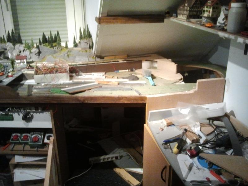

de tafel zal ongeveer 300 cm lang worden , met een zij poot van 180 cm
de twee kop kanten tussen de 90 en 100 cm breed .
en het tussen tafel 50 tot 60 cm breed .
wordt een soort van honden bod .
een onder spoor met het thema transport .
deze komt op 110 cm hoog
en een boven spoor stad / dorp vervoer .
deze komt op 120 cm hoog .
vandaag al vast begonnen met de achter wand airbrush.
en een boven licht bak / licht kap
en ja ik weet het ,,ik heb al weer snel een hoop rommel op en rond de werk plek .??
maar ja daar raak je zelf wel aan gewend , en kan zo altijd alles vinden .
dat is vaak niet zo als weer eens alles netjes is opgeruimd
de rest volgt weer spoedig .
groet mark.

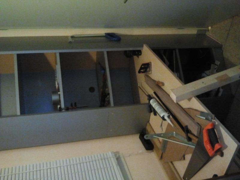

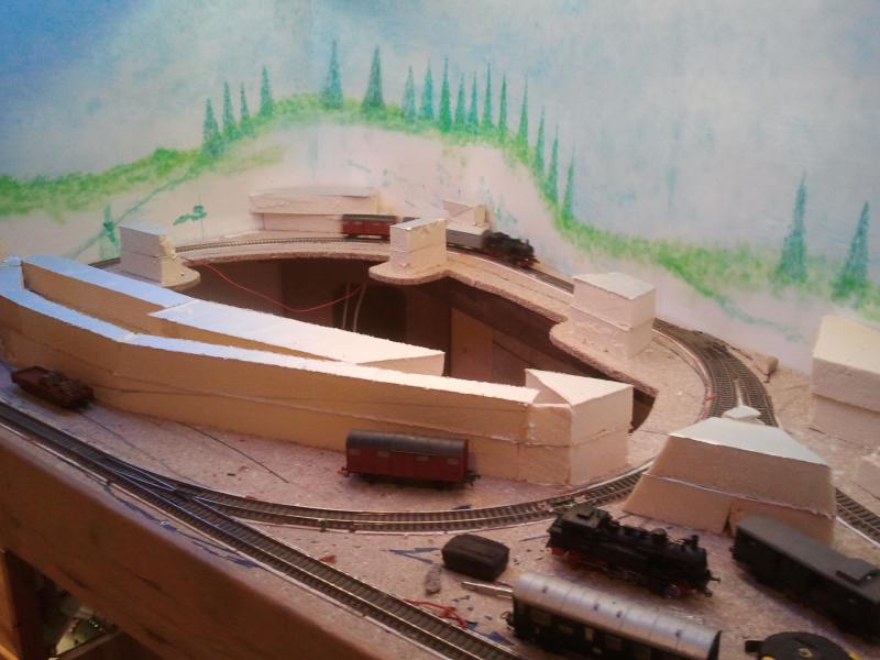

en toe was er een bouw , hobby hoekje
rest volgt weer

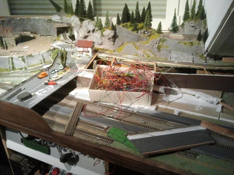

De eerste rit kan weer rijden .!
ik heb in de keerlus , meteen een ronde gedaan ..
is het in een een proefrit baan
moet nu nog eens gaan kijken hoe ik het geheel kan , ga aansluiten .
denk aan een idee blok er tussen .
zo dat als er een door gaande trein aan komt .
de rond rijdende trein op het tussen stuk stopt .
en de keerlus vrij komt , en de door gang kan voort gaan.
word weer vervolgt .

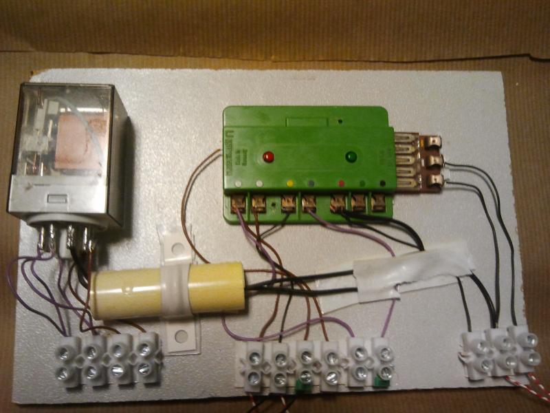

met het heel klein beetje kijk op elektro , zelf een sturing bij elkaar gezocht.
de blok van het door rij spoor ,, niet op foto , gaat naar rood .
hier door krijgt dit blok op foto stroom .
komt de rond rij trein over de schakeling en zet deze zich zelf op stop.
nu schakelt meteen het schakel kast over , poolt om .
en geeft stroom aan de door gaande trein .
bij het uit rijden schakelt deze de eerste blok weer op groen .
dus gaat de rond rij trein weer rijden .!
moeilijker uit geleegd dan het is denk.!
wordt vervolgt .
groet mark.

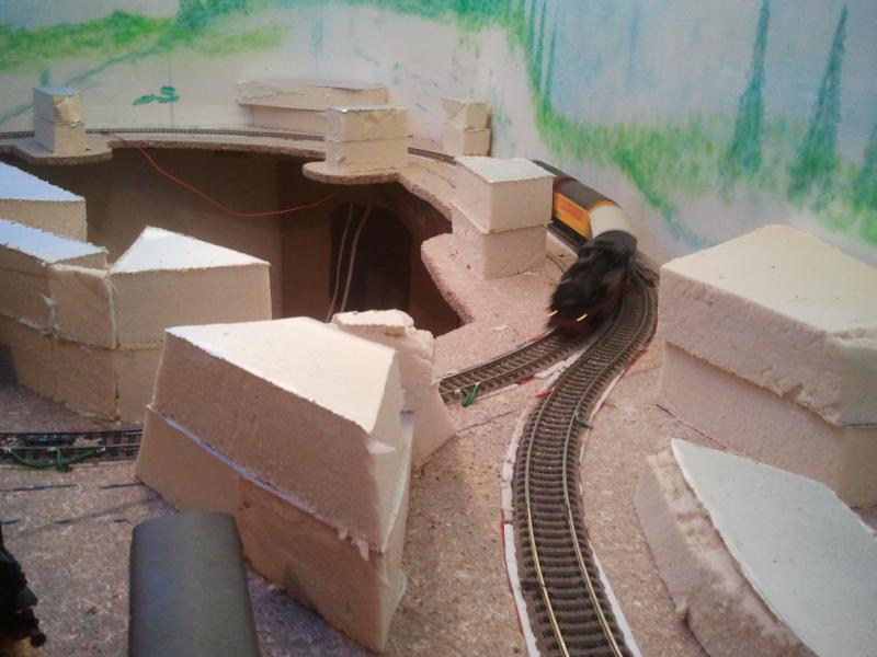

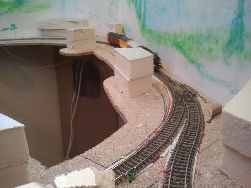

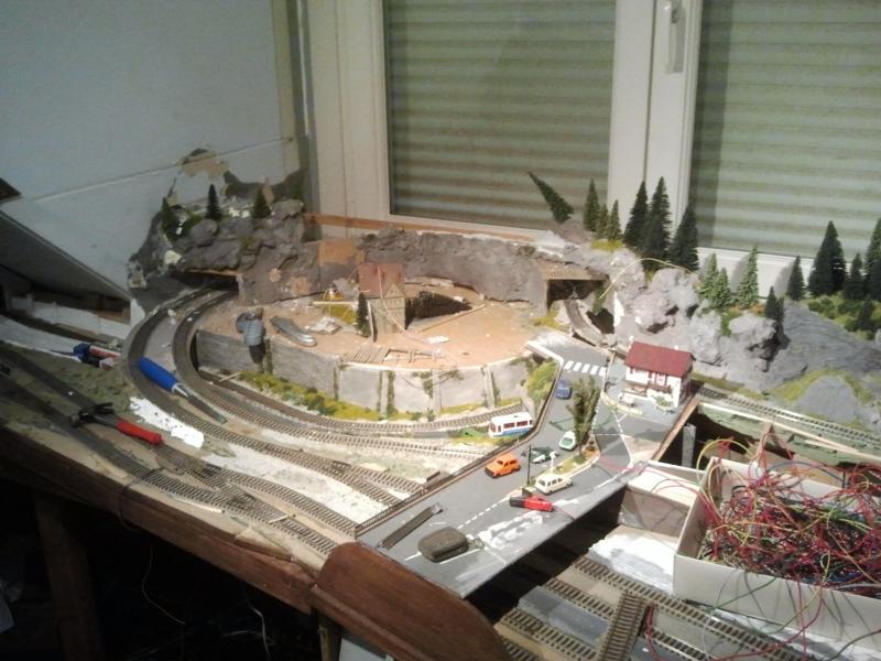

een stukje van de oude baan ,,met aanpassing voor nieuwe baan.
veder is de rail / baan ook al een heel stuk klaar ,, nu nog aansluiten ,,,stop blokken er in .
wordt weer vervolgt
