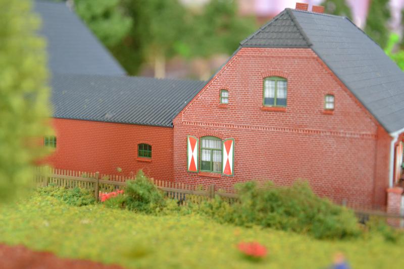

Sparrow,
De muren insmeren met voegpasta van Anita (te koop in Houten)
dan sla je twee vliegen in een klap, je hebt een mooie voeg en de plastic look is verdwenen,
Daarna kan je nog extra vervuilen.
mvg Joop

Sorry, ik was niet helemaal duidelijk, ik bedoelk het rode dakstuk.
Wat je eens kan proberen is eerst alleen de voegen te vullen en dan heel subtiel drybrushen. Eventueel meerdere lagen tot het helemaal naar je zin is.
Misschien dat anderen ook nog tips hebben want ik heb er ook nog weinig ervaring in.

Ok, maar in het dak zitten geen voegen, dus wat bedoel je precies? En subtieler drybrushen, doe je dat met nog minder verf? Of is het handiger om de verf ietsje te verdunnen? Want ook met heel weinig verf heb je toch, waar je begint komt meer verf dan er omheen. Mss dat de verf iets verdunnen beter werkt?
Sparrow,
mvg Joop
Dank je, ben wel van plan langs die kraam te gaan en mss wat voegenpasta mee te nemen, maar op zich vind ik het voegen met acrylverf ook mooi.
Maar jij zegt dat die voegenpasta ook wat doet voor het gladde gedeelte van het plastic? Dat poets je toch weg na het voegen? Wat heeft die anita voegenpasta nog voor effect wat acrylverf niet heeft?

Sparrow,
Zoals de naam al aangeeft is het voegenpasta.
Als je het op een vlak stuk doet en je veegt voorzichtig (ik doe dat met een kwast) dan blijft er toch genoeg achter om de plastic look te laten verdwijnen.
Ook hier geld proberen en doen en weer proberen en doen net zolang tot het naar het zin is.
mvg Joop

Ok, ik vraag me af in welke zin dat anders is dan bij acrylverf, maar mss neem ik wat mee om te proberen ;) Jij haalt na het voegen de overtollige verf weg met een kwast? ik doe dat met papier, maar ook dan blijft er nog een dun laagje zitten.

Ik heb niet goed opgelet, het gaat over het dat. Met een half oog dacht ik dat het een muur was :)
Wat je ook kan doen is even bij bv Wentink langs gaan, een potje humbroll enamel verf kopen, deze (sterk) verdunnen met terpentine/wasbenzine en daarmee voegen. Mijn ervaring is dat de plastic look dan ook gelijk afneemt.
Zie hier het verschil:
In dit voorbeeld is er verder niks weggeveegd met een kwast/papiertje oid, de verf loopt nl gelijk in de voegen.

ok, dat ziet er mooi uit! op zich is voegen nieg zo t probleem, meer de andere stukken plastic. behandel je die ook met die humbroll enamelverf? en hecht dat wel op het gladde plastic?

Ik heb vandaag een potje enamel verf gekocht, binnenkort maar eens proberen. Ik wou de verf van de proefstukjes halen om het opnieuw te doen, maar de verf kreeg ik niet goed meer uit de voegen. Mss met een mesje ofzo proberen. De rest wou er wel af. Heb uiteindelijk terpentine gebruikt, maar daardoor is het plastic ook matter geworden, maar ik weet niet of ik dit nou zo mooi vind, je kan het op de foto wel een beetje zien, de verf is van het dak af, maar het plastic is mat, geldt ook voor het gele gedeelte, maar is op de foto lastiger te zien:
het plastic is als t ware wit uitgeslagen.
