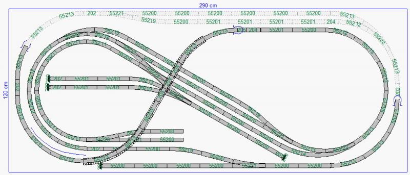

Goedendag,
sinds ruim een jaar verdiep ik me in modelspoor.
Ik ben begonnen met het voorbeeld baantje vanuit koploper: De Aelderbaan.
Dit om bekend te worden met blokken, secties, bezetmelders, koploper etc.
Dit is gelukt.
Ik wil nu aan mijn tweede proefbaantje beginnen om iets te leren op het gebied van:
- Servo besturing van wissels
- Hoogteverschillen in de baan
- Beginnende scenery - bergen op verschillende manieren maken
- Gebouwen maken + weatheren etc.
- Engelse wissels
- Principe van schaduwstation
Ik ben gekomen tot onderstaand ontwerpje:
Ik had de loods eerst rechts, maar hierdoor waren de stationssporen wel erg kort.
Ik zie nog geen andere oplossing/idee om toch aan de rechter kant een spoor te krijgen en de hoofdbaan niet steeds te blokkeren.
- HO
- Tafel max: 295x120
- Koploper via Intellibox.
- Bovenste stationsspoor is station
- Middelste stationsspoor is doorgaand spoor
- Onderste stationsspoor is "industrie"
- (Nog) geen schaduwstation onder de tafel, omdat ik nu een vaste plaat heb en geen open constructie.
Graag hoor ik of jullie nog ideeen/verbeteringen zien.
Alvast bedankt,
remko

Als je de loods wilt bereiken,moet je onder het stijgende spoor door.
Dat spoor is net begonnen met stijgen, heeft dus nog niet veel hoogte.
Ik denk dat je lok tegen het stijgende spoor knalt, als ie de loods wil bereiken.
Verder is de basisvorm best okee. Ik zou proberen wat meer optische scheiding aan te brengen tussen de trajecten.

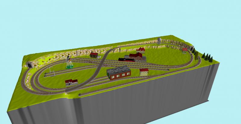

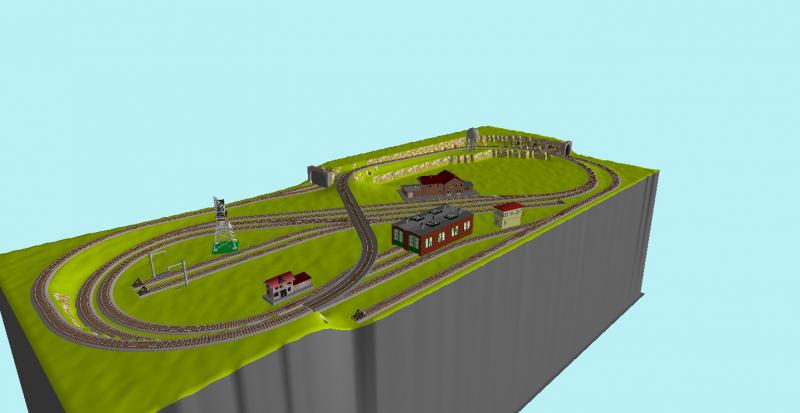

De baan staat tegen de wand, maar er zitten wielen onder, zodat indien nodig ik er aan de achterkant bij kan.
Het spoor begint te stijgen na de wissel aan de achterzijde als de trein uit de "berg" komt.
Wintrack geeft 3.48% aan. Ik weet dat 3% max. het streven is, maar ik zal toch korte treintjes hebben.
Ik hoop dat dat genoeg is.
Die optische scheiding is wel een goed idee.
Bedoel je dan van die verstevingsmuren etc. of heb je een ander idee?
Groeten Remko

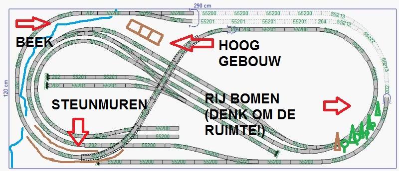

Je laat verschillende sporen die niets met elkaar te maken hebben, vlak naast elkaar lopen.
Dat is natuurlijk niet logisch, daarom leg je een deel al in een tunnel.
Je kunt proberen nog wat meer scheiding aan te brengen door bv een beekje, hoge industriegebouwen, een rij bomen.
Op die manier leid je de aandacht af en lijkt alles een stuk "logischer".
Zoiets dus.
Nog een totaal andere methode:
In de VS zetten ze soms een achtergrondplaat diagonaal over de baan. De ene kant heeft dan bv een stads karakter; station, huizen etc, de andere kant heeft bv een landelijk karakter met een spooraansluiting voor een fabriek of zagerij.
Dat werkt natuurlijk alleen als je baan los in de kamer staat. Staat hij tegen de muur, dan kun je ineens de halve baan niet meer zien!
In de amerikaanse "Model Railroader" staan vaak leuke voorbeelden van banen op ongeveer jouw formaat (4x8 ft, 122x244cm)
Ten slotte: je zou de tunnel best kunnen gebruiken als toegang naar een lager schaduwstation.
Daarmee moet je dan wel rekening houden bij de constructie van je tafel.
Anders zit er straks een poot of balk in de weg.

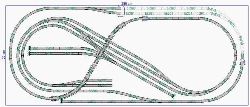

Hierbij een update nav jullie opmerkingen.
Nog verbetereingen mogelijk of zo maar laten?
Hendrik Jan
  • Berichten: 7199
Re:Tweede baanplan om te leren
« Reactie #13 Gepost op: 18 June 2012, 21:52:50 »
Misschien de berg aan de achterkant wat hoger maken? Nu zou je je kunnen afvragen, waarom de spoorwegen niet gekozen hebben voor een ingraving.
Nee, zonder gekheid, dit is muggenziften.
Ik denk dat je gewoon moet beginnen. Het is een probeerbaantje, schrijf je zelf. Dus als het niet 100% naar je zin is, geeft dat niks. Daar kun je alleen maar van leren.
Wees nooit bang om een stukje af te breken en opnieuw te beginnen.
Zelfs Rembrandt schilderde wel eens een half doek over, omdat ie niet tevreden was.
Suc6
Hendrik Jan
-Billy Connolly
Bert van Gelder
  • Berichten: 4385
« Reactie #14 Gepost op: 19 June 2012, 09:35:18 »
Remko,
Het onderste wissel (een rechts wissel), vervangen door een links wissel. Normaal wordt een doorgaand spoor 'rechtdoor' gereden, en een opstelspoor middels de afbuigende kant.
Gr, Bert
