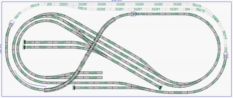

Reactie #15 Gepost op:
19 June 2012, 11:22:08 »
ziet er goed uit
ik zou een start gaan maken als ik jou was
denk dat je nu een goede basis hebt
groeten,
Auke
Remko_H0
Berichten: 125
Re:Tweede baanplan om te leren
Reactie #16 Gepost op:
19 June 2012, 12:20:38 »
@Hendrik Jan.
Mee eens. Al doende leert men. Ik ben aan de aanpassing van de onderplaat begonnen.
We zullen wel zien waar/of het strandt.
@Bert.
Helemaal gelijk in. Zal ik naar kijken.
Groeten Remko
Remko_H0
Berichten: 125
Reactie #17 Gepost op:
22 June 2012, 22:02:38 »
Bert,
nav je opmerking heb ik de wissel aangepast, zodat doorgaand verkeer de rechtdoor gaat ipv via het afbuigende stuk van de wissel.
Nadeel is wel dat het doodlopend spoortje nu 1 raillengte korter wordt.
Zie onderstaande plaatje.
Ben ondertussen gestart met het neerleggen van de rails en de isolatie en het zagen van het deel wat omhoog moet.
Remko_H0
Berichten: 125
Reactie #18 Gepost op:
27 June 2012, 09:26:10 »
Ik heb de baan en het houtwerk neergelegd, maar het meest linkse spoor komt te dicht bij de twee andere sporen te liggen.
Blijkbaar komt de wintrack versie niet geheel overeen met mijn praktijk.
Naast dat de benodigde breedte meer is dan de spoorbreddte, moet er ook nog enige ruimte zijn om het hoogteverschil over te laten lopen.
Ben gisteravond op basis van trial en error wat rails aan het leggen geweest, maar nog niet helemaal blij.
Probleem is dat ik het stukje wat omhoog gaat al gezaagd heb. Dit moet ik of verplaatsen door er ergens een stukje tussen te zetten of er een ruimere boog van maken.
Vanavond maar verder puzzelen dus.
dimo1_dimo1
Berichten: 3380
Reactie #19 Gepost op:
27 June 2012, 11:54:40 »
Balen dat het niet goed uitkomt.. misschien wat flexrails kopen en daarme alles passend maken?
Succes nog
groeten,
Auke
