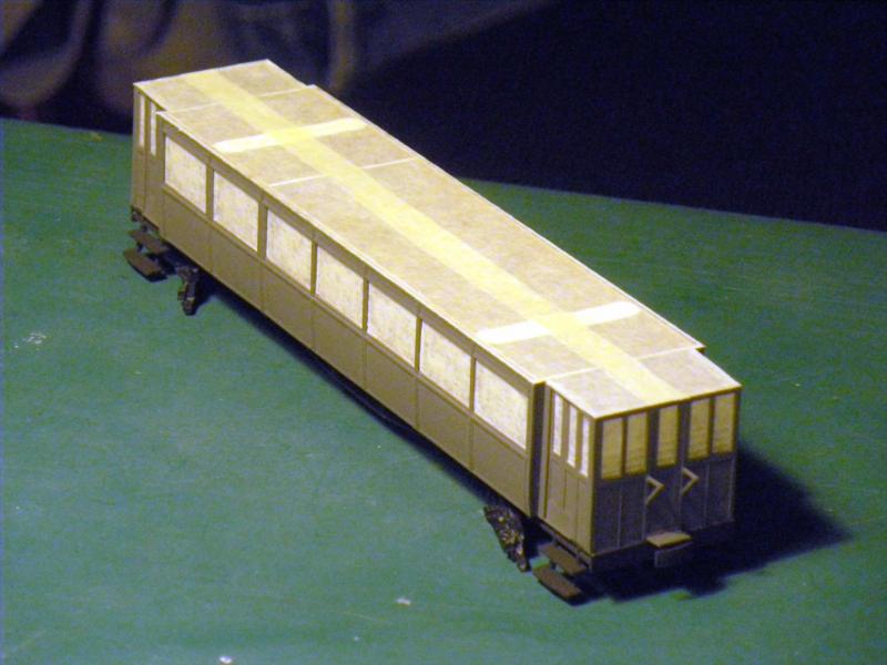

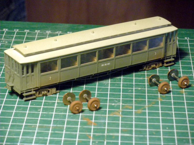

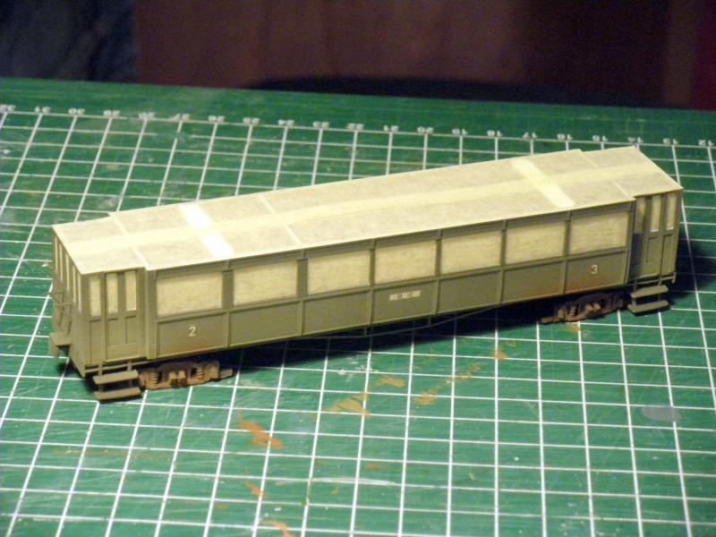

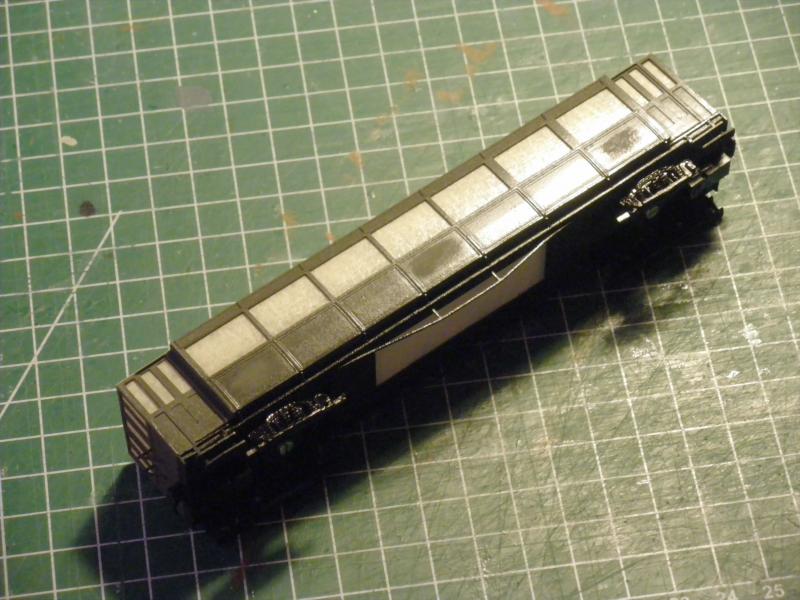

Jawel, het is gelukt.

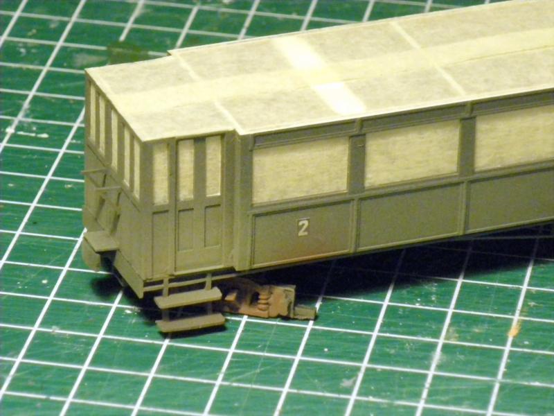

Ik heb uiteindelijk toch gekozen om de ramen met tape af te plakken. Met het idee om gefreesde afdekplaatjes te werken gaat niet echt goed. Of ze vallen eruit of ze beschadigen de lak omdat ze dan weer net te strak zitten. Het verschil tussen wel of niet passen zat in 0,05mm verschil.
Dus... stroken tape op een gladde ondergrond geplakt en eerste alles in de hoogte gesneden (via schuifmaat de maten uitgezet op de tape). Toen alle ramen via dezefde methode met een kleine winkelhaak op lengte gesneden.
Als laatste alles via een houten tandenstoker rondom goed aangedrukt.

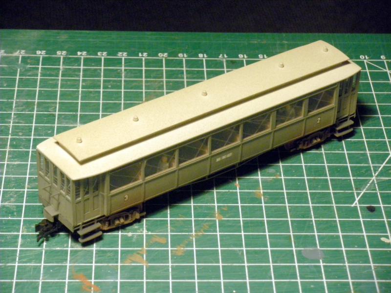

Nadat ik alles afgeplakt heb, heb ik eerst een laag transparante glanslak gespoten en erna de plekken waar de decals komen heel lichtjes opgeschuurd om eventuele oneffenheden weg te werken.
Toen de decals netjes uitgesneden en erop gezet (wat zijn die dingen dun zeg). Dit ging best goed, wel goed opgelet dat ze op de goede plek kwamen en recht zaten.
Erna weer blanke lak erover en meteen de rijtuigen "geweatherd".

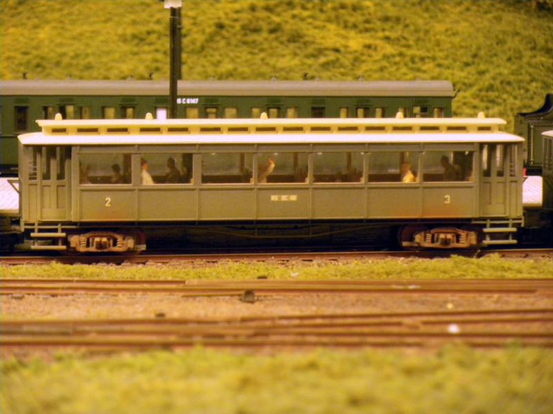

Hier een detailfoto.

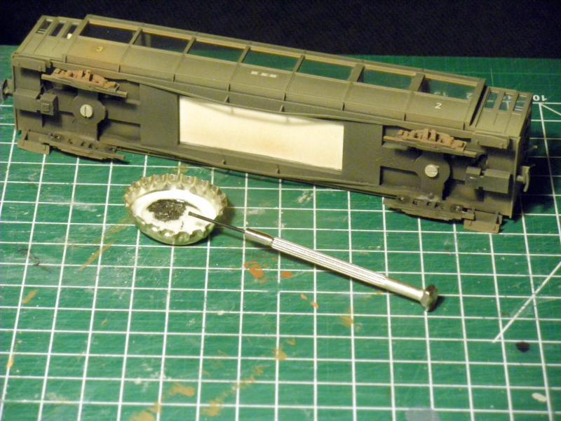

Ik heb ook de wielen roestkleurig gemaakt...
en deze weer in de draaistellen gezet. In de aspotten een papje van grafietpoeder en 1 druppeltje olie van tevoren gedaan.
Hierdoor rollen de wielen lekker soepel in hun draaistellen.

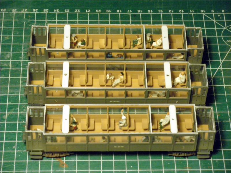

Toen de pasagiers hun plaats laten innemen.
Als laatste ook de daken "gewheaterd" en gemonteerd.
Nu nog een laatste testrit, maar daarvan volgen de foto's nog.

Fijn dat het zo gelukt is. Uiteindelijk zijn de ruiten rechthoekig en is het afplakken niet heel moeilijk. En ze zitten goed opgesloten dus je kunt ze er ook niet per ongeluk uit drukken.

De rijtuigen zien er top uit
Wat voor kleur heb je gebruikt voor de basiskleur van de daken? Voor een nieuw dak met zand ingestrooid ziet het er best overtuigend uit. De gasschoorsteentjes waren in de NS tijd trouwens zwart.

Johan,ziet er schitterend uit! Is het trouwens niet zo dat de daken in de NS tijd donkerder waren? Ik weet in elk geval voor de smalle rijtuigen dat de daken licht waren in de begintijd, toen de wanden donkergroen waren met witte biezen, maar later op alle foto's donker, wat voor mij bevestigd dat het NS kleurenschema werd aangehouden. De fraaie biezen waren toen ook verdwenen.

Tot aan het begin van de jaren '30 werden daken ingestrooid met zand, waardoor het dak zandgeel werd. Daarna is men overgegaan op bitumen dakbedekking, wat donkergrijs was. Natuurlijk was er een lange overgangsperiode tussen de twee dakkleured dus ik denk dat een zandgeel dak nog tot eind jaren '30 mogelijk is. Naar mate de daken ouder werden werd de kleur ook donkerder vanvege het effect van roet en vuil uit de schoorsteen van de locomotief.

Dank jullie allen voor de positieve reacties. Ik ben er zelf best tevreden mee, vooral omdat dit voor mij de eerste keer was dat ik rijtuigen gemaakt heb.
De basiskleur voor het dak was bij benadering bepaald via een detail kleurenfoto. Zelf kwam ik uit op de kleur Humbrol 28. Het zwart maken van de ontluchtingskappen gaat ik trouwens nog een keertje doen.
De kleur voor de bak heb ik ook bij benadering gekozen en weet dat olijfgroen en kleur is die vaker is gebruikt bij spoor- en tramwegen.

Ik kreeg helaas deze foto niet scherp genoeg, maar de opschriften zitten er wel scherp op.
