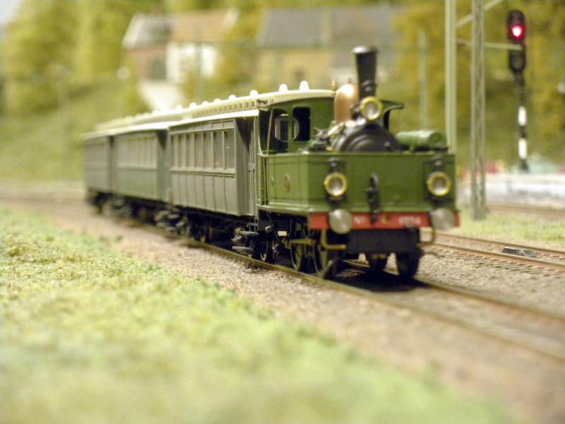

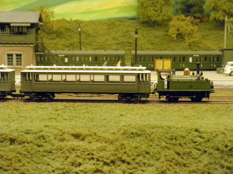

Ik heb nog even een ander lokje in elkaar gebouwd
en ervoor gezet ...
Leuk hè?
Laatst bewerkt op: 09 August 2012, 23:48:30 door J. Moors

stig
Berichten: 10080
Re: BNLS Baanbreker - Eigenbouw bouwset (basis) NS BC 411-418 rijtuigen
Reactie #144 Gepost op:
09 August 2012, 23:50:09 »
Zeker leuk! Is daar ook een kit van?
J. Moors
CNC fresen
Berichten: 1014
Reactie #145 Gepost op:
10 August 2012, 00:32:49 »
Nee. Er staat niet voor niks een knipoog bij het woord "gebouwd". Ik had bezoek en diegene had de lok bij zich. We hebben samen gekeken hoe de lok bij de rijtuigen zo staan.

sander1985
Berichten: 1867
Team Mitropa *
Reactie #146 Gepost op:
10 August 2012, 07:14:32 »
Leuke combinatie zo!

Berichten: 5506
Team Mitropa - OHMB
Reactie #147 Gepost op:
10 August 2012, 08:43:56 »
Dan weten we vast hoe het er uit kan zien.... zal ik m'n 6700 dan maar als eerste afmaken, de 6500 komt dan later wel
RETROBAHN A.G.
Berichten: 5578
Team Mitropa
Reactie #148 Gepost op:
10 August 2012, 09:19:30 »
gaaf zo`n ezeltje
waarom staat daar geen bouwbeschrijving van op BNLS
ik heb net de verf besteld voor mn 6500 , dus dat vervolg komt binnenkort
