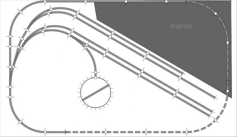

Ik heb me nu al suf gedacht, maar kom niet echt eruit.
Zou boven rechts het station maken waar het bovenste spoor in het station verdwijnt, dus het wordt een modern zelfbouw station.
Nu enkel nog het probleem va de mogelijkheid om in 2 richtinge te rijden, weet nog geen oplossing daarvoor.
Iemand wel een oplossing??

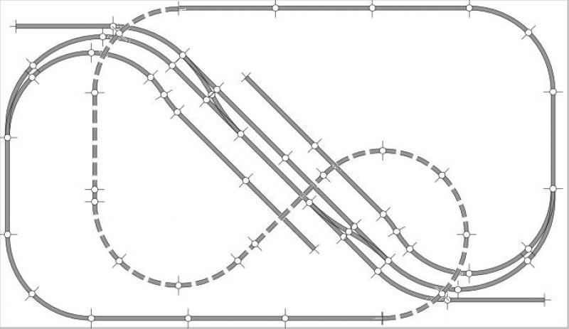

gregory
Re: Nieuw spoorplan gregory in N, Nog een beetje saai.
Reactie #39 Gepost op:
12 May 2007, 14:45:59 »
Nog een versie.
Het is een combo van kopstation en doorgaandspoor voor sneltrein.
De 2 sporen die eindigen zijn lokaalspoor.
Dit zou de middelste module van 3 zijn.
De stippelsporen zijn voorlopig om rondjes te kunnen draaien, dat vind mijn zoontje van 7 namelijk geweldig.
Wat denken jullie, die veranderd van ontwerp gelijk van onderbroek??
Mijn hoofd staat de laatste tijd niet meer stil , altijd denken aan verbetering enzo.
Reactie #40 Gepost op:
12 May 2007, 18:20:20 »
Aan Gregory,
In je profiel staat geen enkele info, en ook in je berichten was niets terug te vinden dus moest ik wel een aanname doen. Sorry.
Met de info die je in je op 1 na laatste bericht gaf, begrijp ik stukken hoe het zit.
m.v.g.
Mark
gregory
Reactie #41 Gepost op:
12 May 2007, 18:40:12 »
En dan nu reactie op het plan....
Niemand??
Mark , profiel aangepast bij deze.
Laatst bewerkt op: 12 May 2007, 18:42:55 door gregory
mmhajvth
fulltime busy
Berichten: 3272
Reactie #42 Gepost op:
12 May 2007, 19:05:09 »
Je plan,
Eerlijk gezegd zou ik persoonlijk een beetje vallen over de scherpe bochten die je in het zicht hebt liggen. In die tunnel maakt het natuurlijk niets uit zolang die trein maar aan 1 stuk de andere kant van de tunnel bereikt, maar bovengronds met name net voor je stations zijn de bochten wel echt aanzienlijk. (mening natuurlijk) Het is natuurlijk moeilijk op een kleine ruimte bochten te vermeiden zeker als je rondjes wil maken.
Verder zijn je perron sporen naar mijn mening een beetje kort.
Maar zeker positief is dat je continu bezig blijft met verbeteringen en aanpassingen. Daarvoor heb ik zeker lof!
Dus dat je regelmatig wisselt van plan is mijn inziens juist heel goed!
m.v.g.
Mark
Berichten: 3032
Reactie #43 Gepost op:
12 May 2007, 19:13:40 »
Uhm ja het banenplan;
Uhm station is niet verkeerd, maar misschien kan je die normale wissen door mee gebogen wissels vervangen en die korte kopjes laten vervallen. Dan worden je door gaande sporen langer en je lange kopsporen behoud je gewoon.
Dan de rest, ja er liggen hele lange krappe bochten in, want ja daar kom je niet omheen. Probeer deze wat weg te werken tussen muren/ bebouwing en groen. Zoek maar eens op internet naar foto's van spoorlijnen in de bebouwde kom. Ik zou na de bochten het station uit alleen het rechte stuk er achter zichtbaar houden. De rest van het traject zou ik dan als schaduwtraject uitvoeren.
Het zal misschien wat moeite kosten door de krappen bochten, maar met de juiste aankleding zal er volgens mij zeker wat leuks van te maken zijn.
Ik heb wat laat gereageert, maar het koste me vrij veel tijd om een goede meening over dit baan ontwerp te vormen.
Groetjes Michiel
