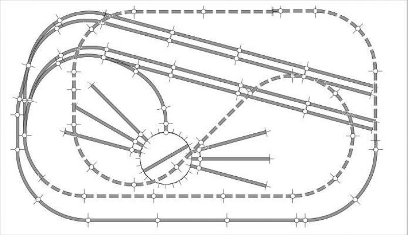

Eigenlijk heb je wel gelijk, denk dat het zoiets word.
Plaats heb ik eigenlijk genoeg , we wonen op 1100 vierkante meter, Maar ik heb uiteindelijk maar deze beperkte ruimte voor een baan.
Raar maar waar , he.

Wat denken jullie hiervan , misschien nog schaduwstation aanpassen zodat later een module bijgebouwd kan worden .
Maar op deze manier kan ik in ieder geval al gaan rijden, he.

Een spoor boven een draaischijf vind ik persoonlijk niet zo mooi.
Als het eronder kan zou ik het onderdoor doen.
Verder een mooi baanplan!
Willem
gregory
Re: Nieuw spoorplan gregory in N, Nog een beetje saai.
Reactie #21 Gepost op:
03 May 2007, 20:14:23 »

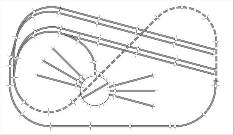

Het spoor in stippellijn is langs onderen hoor.
Berichten: 3031
Reactie #22 Gepost op:
03 May 2007, 20:23:19 »
Red je dat wel dat spoor onder de draaischijf door, krijg de indruk dat je op een kleine afstand veel hoogte verschil moet overbruggen. Wat neem je voor een draaischijf want meestal nemen die onder de baan ook nog aardig wat ruimte inbeslag. En hoe groot zijn je boogstralen precies want met de krappere bogen wil je echt niet steil moeten steigen of dalen.
Groetjes Michiel

Ik kan eventueel nog een omweg doen om het spoor te verlengen.
De bogen zijn de tweede kleinste.
De draaischijf moet maar iets van een 5 mm verzonken worden dat zal dus geen probleem geven.

Het gebouw zal waarschijnlijk ook op een volgende module komen.
Als ik hem niet van boven rechts krijg.

Ik denk dat 2 modules mooier is zodat je ook een mooie helling kan maken om naar het niveau er onder te gaan.

Mijn ondergronds spoor een beetje verlengd.
