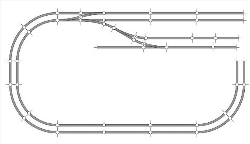

gregory
Nieuw spoorplan gregory in N, Nog een beetje saai.
01 May 2007, 17:13:47 »
Beste medeforumers,
ik ben opnieuw begonnen met een ander baanplan te bedenken .
Maar ben inspiratieloos, het is gewoon te saai, wie kan mij helpen??
Ik zou willen belgisch plat, in N , kopstation , periode , 5.
De maximum afmeting die ik heb is 1meter 30 op 75 cm.
Hierbij het plaatje .
Ik had graag commentaar gehad over hoe en wat ik moet doen om het allemaal een beetje spannender te maken.
Bovenaan zie je het kopstation en rechts daaronder naar het schaduwstation.

Dit sporenplan is toch niet verkeerd, zeker op die ruimte denk ik dat je hier wel wat leuk mee kan maken. Je houd nu tenminste nog genoeg "landschapsruimte" over. Als ja dan ook midden op de tekening een horizontaal een achtergrond scherm maakt dan zou je de baan nog eens in 2 delen opsplitsen. Die kan je dan afbouwen in 2 aparte thema's.
Ps; dit kan natuurlijk alleen als je van minstens 3 kanten bij de baan kunt.
Groetjes Michiel

Er mist trouwens nog een wissel verbinding, er moet nog een wisselverbinding komen om van het linkerspoor op de sporen rechts binnen te kunnen komen. Dat zou op 2 plaatsen kunnen, of in één v/d 2 90 graden bochten of in het rechte stuk onder aan. Een tijdje verkeerd spoorrijden is geen probleem. Dat deed men tussen Nijmegen en Molenhoek ook jaren lang.
Groetjes Michiel
Edit; wel handig dat je baan op wieltjes staat.

Oei , goed opgemerkt.

Je zou ook het station schuin kunnen leggen, van linksboven tot rechtsonder.
De stationssporen worden hierdoor niet langer, maar je kan wel het station breder maken, eventueel extra sporen leggen.
En waarom geen enkelspoor naar beneden? Dat scheelt ook al wat in je wisselstraat.
Ik neem aan dat er dan onder het station een keerlus komt?
En paar ideetjes die zo even in me op kwamen
succes !
mvg laurens

Schuin leggen heb ik ook al gedacht , maar dan heb ik minde scenery , of niet?
Enkel spoor wil ikliever niet omdat ik met 2 treinen tegelijk wil rijden.

Ik vind het wel een mooi baanplan

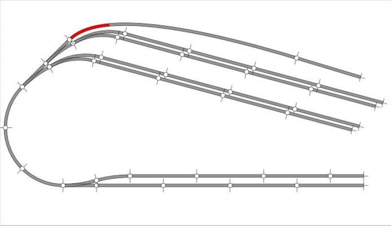

Ik heb een module uitgetekend , wat vinden jullie ervan?
Moet wel nog verfijnen, he.

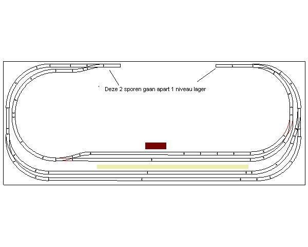

Ik heb echter nog een klein voorbeeldje gemaakt van wat je nog meer kan doen.
Ik ga er even vanuit dat je wel 3 modules boven elkaar kan bewaren.
Je kan je misschien wel een soort ladekastje voorstellen waar je je modules zo in kan schuiven. Waarbij je dus als je de modules in opgeruimde stand hebt, een ruimte nodig hebt van 130 bij 75 bij ongeveer (hangt van de scenery af) 120 cm.
Hier een krabbeltje van de invulling van 3 van die modules.
Klik op het plaatje voor een vergroting.
Tussen iedere module kan je nog andere hangen. Zodat je je baan oneindig groot kan maken zodra je meer plaats hebt. In dit voorbeeldje kan je al treinen kwijt van 130 cm ipv max 60 cm, dat is al het verschil tussen een koploper 3tje en een volledige thalys
Op module C heb ik een zogenaamde fiddle yard getekend. Voor meer daarover
zie de volgende site, tekening 1.
Ook lopen er hier al draadjes over fiddle yards.
Bijkomend voordeel van modules is dat je de modules later makkelijk kan verhuizen!
