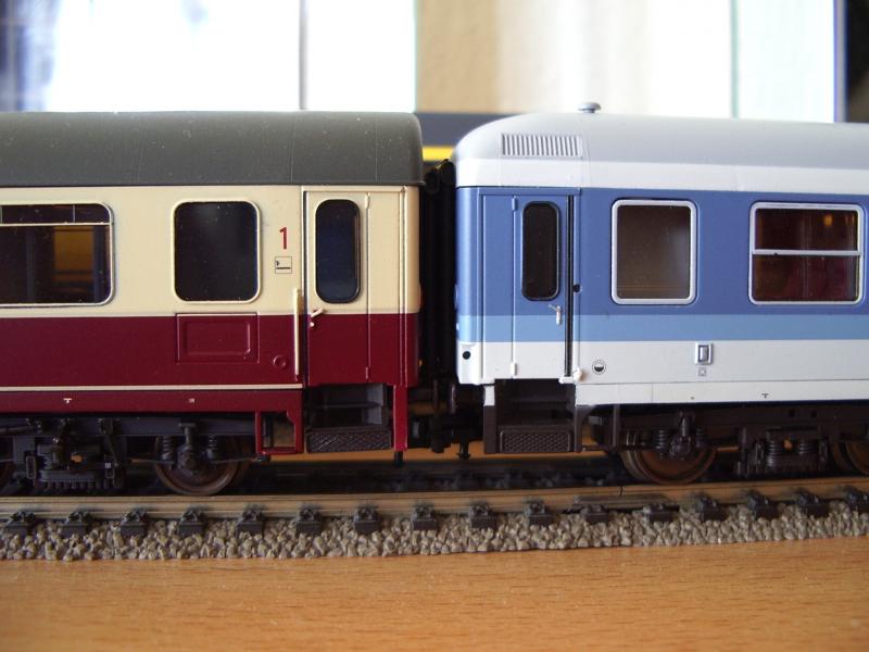

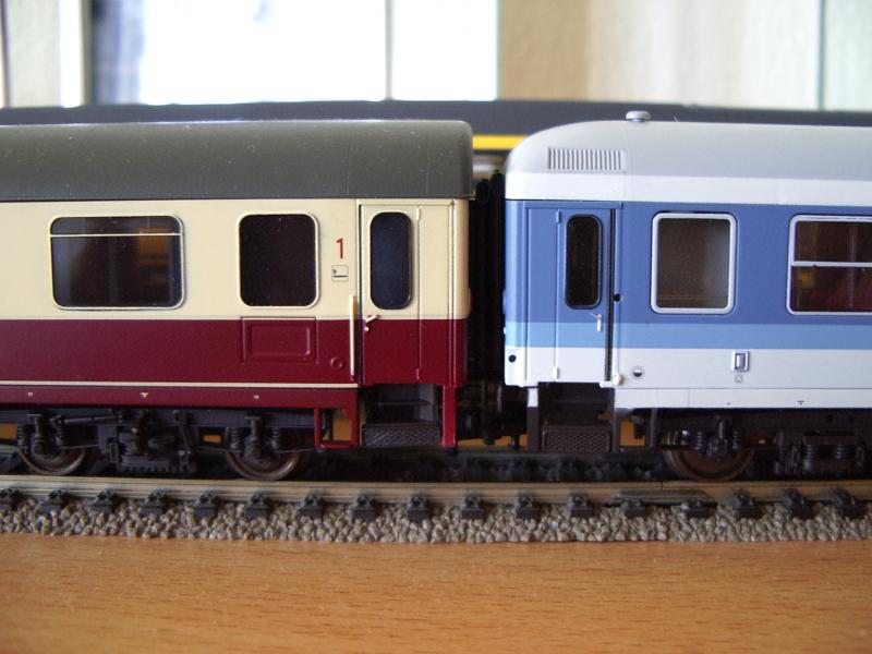

De Lima nummers van Avmz111:
309456 (IC kleuren)
309169 (TEE kleuren)
@Julius, wat klopt er niet aan de Lima Avmz111 tov de NSR rijtuigen?
mvg.
Sander.
Link: https://images.beneluxspoor.net/bnls/ICB_001.jpg
Link: https://images.beneluxspoor.net/bnls/ICB_002.jpg
Edit: 2 foto's toegevoegd: Lima Avmz111+Roco Aimz261
« Laatst bewerkt op: 30 April 2007, 12:10:58 door Sander. »
Julius
  • Berichten: 638
Re: Nieuwe Duitse rijtuigen (Aimz 261, Bimz 264 & Bimdz 268)
« Reactie #8 Gepost op: 30 April 2007, 12:14:37 »
Mijn opmerking sloeg gewoon met name op de kleurstelling, maar in ieder geval een gedeelte van de Lima's had zo'n aflopend dak waar de NSR-bakken een Steildach hebben. Kennelijk zijn er ook exemplaren met Steildach geleverd zie ik op de foto's :)
Groet, Julius
