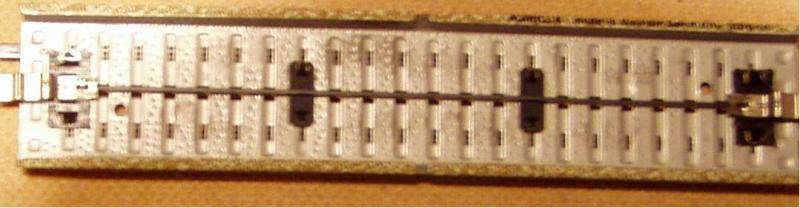

Ik zie er 2 de O en de B. De rails wordt met TWEE draden aangesloten. Er is nergens een derde verbinding die jij als gebruiker moet aanbrengen. Het zijn en het blijven TWEE draden die van de Centrale naar de Rails lopen.
Getuige de reclame slogan bij de introductie van het Marklin Digital Systeem.
Eenvoudig digital, alles over twee draden.
Ook de Marklin rails bestaat uit slechts twee geleiders, de beide spoorstaven en de puko's.

Klaas,
Mijn uitleg klopt dan misschien niet geheel volgens jullie/jou, maar heb ook duidelijk vermeld hoe ik het zie. Al lees ik mijn uitleg komen dingen toch overeen, alleen zie ik ze anders. Dan bedoel ik de verdeling van de buitenste rails.
Zal het dus waarschijnlijk ingewikkelder zien dan dat het is.
Wim kan dan wel van de bovenkant van  een Marklinrails neerzetten als aktie. Maar ik  spreek wel over de onderkant.
Dus een foto van de onderkant was op zijn plaats geweest. Dat had misschien meer nut voor mij gehad.
