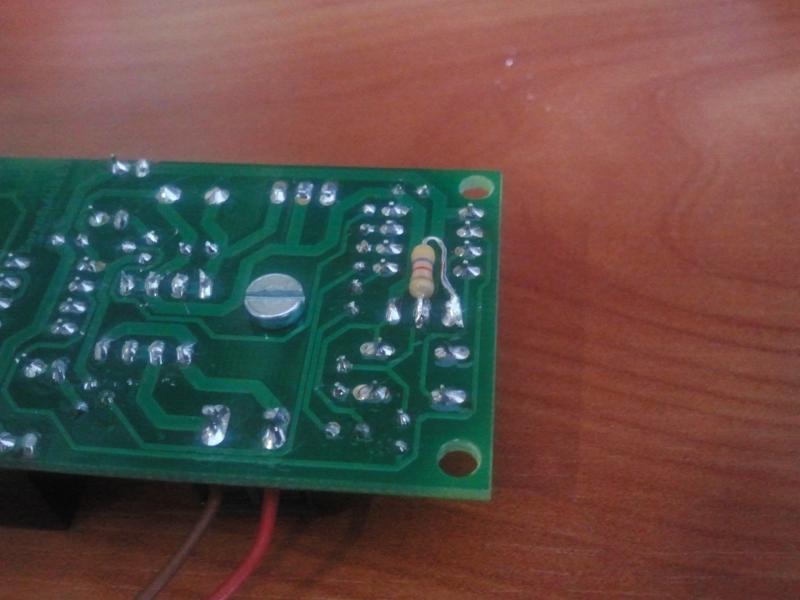

ServoSwitch slaat door
« Gepost op: 02 May 2012, 22:50:25 »
Hallo.
Ik heb onlangs een ServoSwitch van "RoSoft" in elkaar gezet. Het werkt goed alleen met een eigenaardigheid. Als ik de spanning van het digitale systeem aanzet gaat de servo naar zijn middenstand. Dit is zo geprogrammeerd door "RoSoft". Het vreemde is nu dat de servo tijdens dit proces helemaal doorslaat (lees te ver) naar 1 kant. Verder dan dat ik als eindstand ingesteld heb. Ik neem aan dat dit niet de bedoeling is. Heeft iemand hier ook ervaring mee en is dit eventueel op te lossen. Er komt nu namelijk heel veel (mechanische) spanning op de wissel te staan.
Ik hoor graag van jullie.
gr. Harrie

Ja dat heb ik gedaan en kreeg supersnel antwoord. Echt top!
Dit is wat hij schreef:
Als je de Servo-Switch met een aparte voedingspanning van 10..12V voedt, zal de spanning er niet afgaan, van het voedings gedeelte voor de servo. Het eventuele doorslaan naar links of rechts is op te lossen door een weerstand van 4k7 van de aanstuur draad van de servo naar of de + aansluiting dan wel de min aansluiting op de 3 polige verbinding, afhankelijk van de kant waarop hij opgaat.
Ik ga dit morgen uitproberen en laat mijn bevindingen weten.

Ik heb het advies van Wim opgevolgt en heb dus de 4k7 weerstand er tussen geplaatst. De servo doet nu gewoon helemaal niets. Heb dit ook teruggekoppeld naar Wim.
Weet nu niet of de servo defect is?? Als ik de weerstand weer verwijder dan doet de servo het gewoon (met bovenstaand probleem).
De servo is zelfs een keer zo ver doorgeslagen dat mijn Roco versterker op storing sloeg.
Ik wacht nog op reactie van Wim en misschien weet iemand op dit forum raad?
m.vr.gr.
Harrie

« Reactie #4 Gepost op: 04 May 2012, 09:37:28 »
Betere servo's gebruiken. Ik zag dat je van die blauwe transparante had. Exemplarisch hebben deze heel veel last van inschakel jitter. Bron ? Mezelf. Heb er 10 van deze en een stuk of 3 doen dit. Niet helemaal tot het eind weliswaar, maar het verbaasd me niet. En... die 4k7 moet tussen 'Plus' en 'Signaal' van de servoaansluiting.
Een veel betere servo is de Conrad ES-05 ( of equivalent ) .

Ik heb het 4k7 weerstandje nu correct gemonteerd op de ServoSwitch en alles werkt perfect nu. Geen wild uitslaan meer van de servo. Helemaal top  ;D
Bedankt Wim en Karst voor de oplossing en uitleg.
