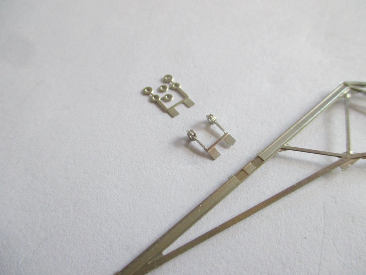

Losse stoelen voor NS bovenleidingmasten van Sommerfeldt.
Ik zit er over te denken om een apart etsplaatje uit te brengen met 10 isolatorstoelen erop, met bijbehorende isolators.
Als ik het eenmaal heb komen er denk wel meer klanten op af.
Misschien is het dan handiger om hier voor een nieuw draadje op te starten
Ik heb nog wel een vraag:
Aan de onderzijde van de stoelen zitten flappen die normaal in de bovenbalk van het vakwerk bovenleidingmast steken.
Wat doe je daarmee? Knip je die er af?
Moet ik ze er af laten of gebruik je die juist om ze, na ombuigen, op de Sommerfeldt mast mee vast te zetten?
Dit zijn ze bij een vakwerkmast.
En daaronder de handeling van de isolators (ook bij een vakwerkmast, waar het nu niet om gaat).

Hier mijn eerste enkelspoorsmast, weliswaar nog niet in de verf, maar wel al zo goed als compleet.
Wat ik gedaan heb ik de flapjes afvijlen en de brug solderen op twee stukjes hoekprofiel van 1mmx1mm. De middelste isolator is bij mij van Sommerfeldt. Al met al heel tevreden over hoe dit oogt

Het oogt zeker heel mooi.
Het is een zelfbouwmast, als ik het goed heb, hè? Mooi gebouwd.
Dan is het logisch dat je de lipjes er af haalt bij die hoeklijntjes.
Het er af halen doe ik met een heel fijn origami schaartje. Dat werkt snel.
Ik kan me voorstellen dat als je de stoelen op een Sommerfeldt bovenleidingmast wil vast zetten, dat je misschien de lipjes wel gebruiken wil.
Afknippen of vijlen kan dan altijd nog.
