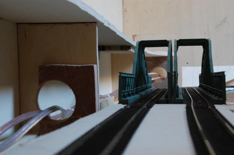

Het volgende nivo is de hoogtewinnende "omloop", maar die zit zo'n 30 cm boen, en 10cm 1achter schaduwstation en Plankendam.
Dat bijt elkaar dus niet.
Tenminste. tot nu toe

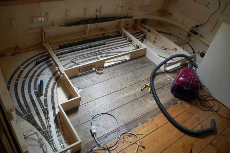

Veel gebeurd, de afgelopen dagen, en niet alles positief....
Allereerst:

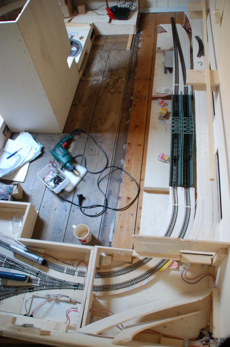

Alle sporen in het schaduwstation zijn geplaatst.
Alle wissels ook.
Kijk maar:
Alle kabels zijn getrokken.
En toen werd de schakelkast aangesloten op het schaduwstation...
En bleek er een dijk van een KORTSLUITING op te treden
Kastje opengemaakt en inderdaad, er gaat iets mis hier met de voeding. De digitale spanning(voor de treinen) en de wisselspanning (voor de wissels) ontmoeten elkaar.
Binnenkort maar eens de maker van het kastje mailen.
Meer goed nieuws:
de eerste sporen richting Plankendam zijn gelegd.
En daarbij gaat het spoor van de ene naar de andere module.

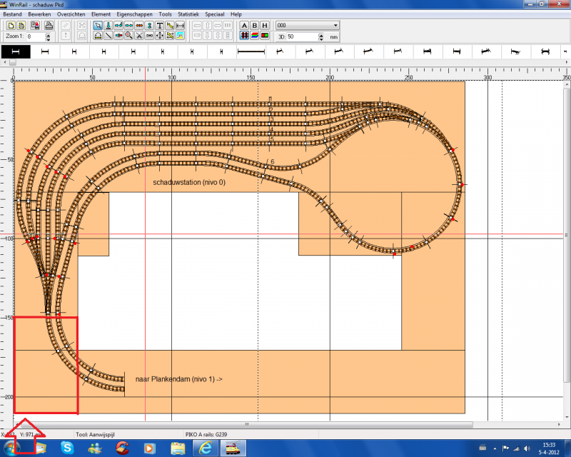

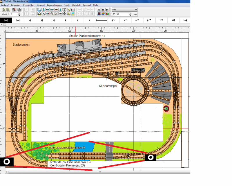

O ja: U bevindt zich hier:
Op het kaartje staat linksonder een modulebak aangegeven.

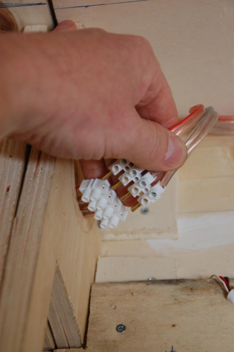

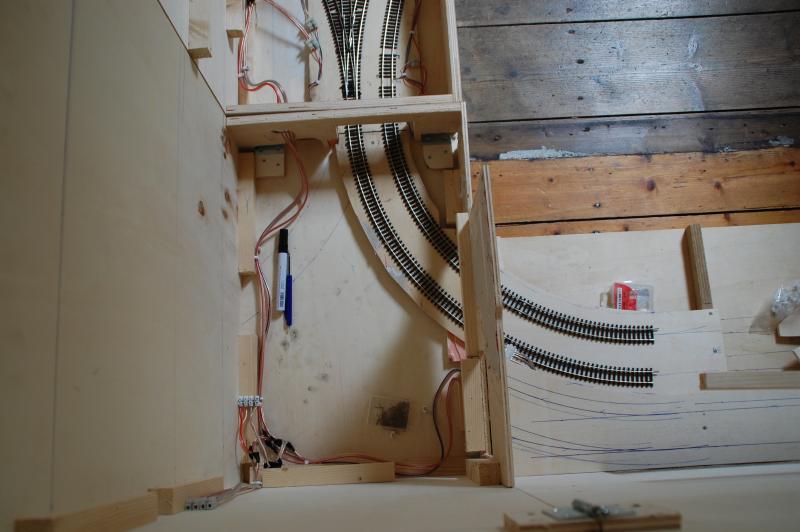

De modules worden mechanisch gekoppeld met scharnieren en losse pennen (zie eerder).
Electrisch worden de bakken gekoppeld met koppelbare kroonsteentjes:
Klik
En vast!

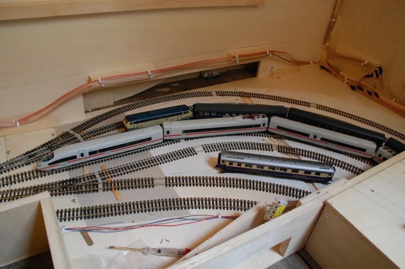

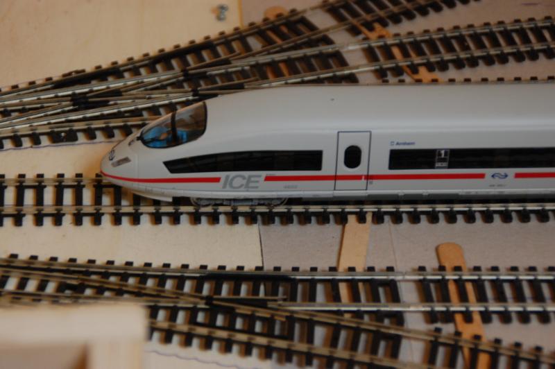

Vanavond werd de ICE gesignaleerd in de omgeving van Plankendam.
Het bleek om een serie testritten te gaan.
Reed onlangs een ICE3 proef op de Hanzelijn, vanavond was het de beurt aan de Schaduwlijn bij Plankendam.
Deze Schaduwlijn verbindt het oostelijk gelegen Plankendam met de rest van Nederland.

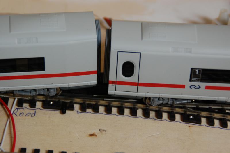

Helaas verliepen de testritten "suboptimaal. Bij het verlaten van de Schaduwtunnel traden diversekeren ontsporingen op.
Het rechtse draaistel staat naast de rails.
Spoortechnici wijten de oorzaak aan de starre koppeling van de Piko-ICE. Deze koppeling lijkt vooral problemen te geven indien een vlak spoor te snelovergaat in een helling. Het draaistel kan dan loskomen van de rails.
Waarvan acte.
De technici besloten tot een noodmaatregel: het onderstoppen van het spoor met ijslollies (het was tenslotte erg warm vandaag!) Dit moest leiden tot een geleidelijker overgang van de baan.
Eerste resultaten waren bemoedigend:
Een definitieve oplossing zal nog enige tijd vergen.
Verder was ook de EETC-testtrein weer in actie vandaag. Deze was voor de gelegenheid uitgebreid met een restauratierijtuig, de Allegro. Het ijs in de restauratie is momenteel uitverkocht, het bier is hard op weg
Inmiddels is de rust weergekeerd op de Schaduwlijn, en staan de testtreinen op het afstelspoor.
Het is nog onduidelijk, wat het klassieke Rheingold-rijtuig op het afstelterrein doet.
Misschien heeft die dekoelkast nog vol

Vandaag weer verder met het testen van het schaduwstation.
De besturing is lijkt op orde.
Contact gezocht met de Modellbahnwerkstatt, omdat ik steeds kortsluiting kreeg. Dit bleek veroorzaakt door de combinatie van keerlusmodule en schaduwstationbesturing
Apart...
Affijn, het kastje werkt.
Vervolgens begon heel Plankendam naar smeltend plastic te stinken.
Er bleek een wisselmotor van Piko gloeiend heet te worden!
Dit zou niet mogen gebeuren, die dingen hebben eindafschakeling.
Maar het gebeurde dus wel.
Iemand ervaring hiermee?

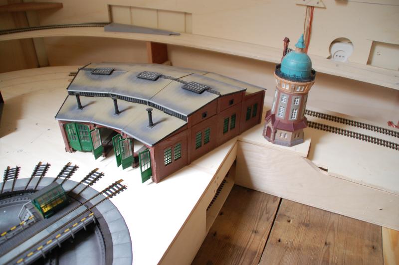

Draaischijf operationeel
Plankendam (van onze verslaggever)

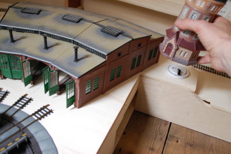

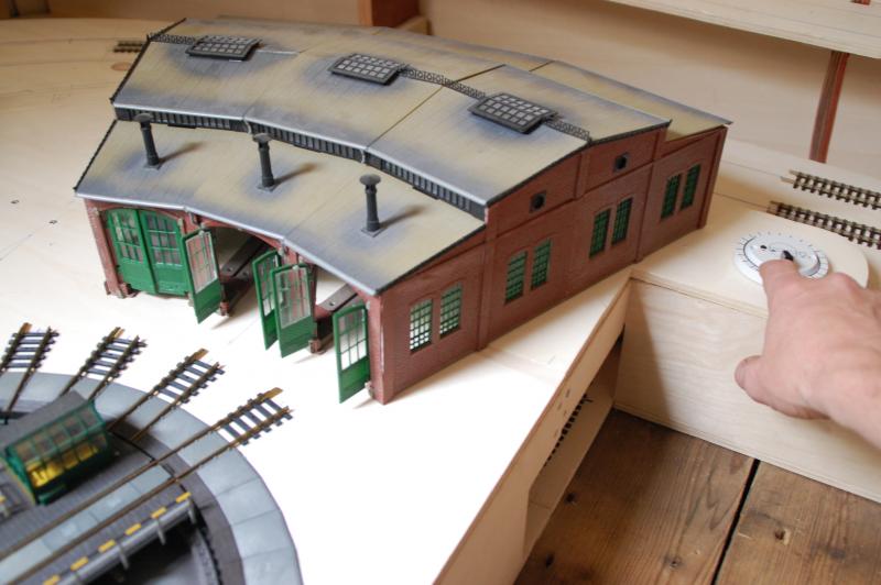

De draaischijf van het Museumdepot Plankendam is sinds vandaag operationeel. Om 14.35 maakte de schijf zijn eerste rondje:
We zien hier de schijf, een afdankertje uit de Kamper kringloopwinkel (€15,-) zijn eerste rondje maken.
De bediening voor de schijf vond een bijzonder onderkomen.
Hier een wijdere blik op het tractieterrein:
Rechtsachter zien we de watertoren. Ditzelfde type is ook te vinden in het duitse Bielefeld, maar in Plankendam is de restauratie inmiddels succesvol afgesloten, met dank aan vele vrijwilligers.
Tot zover de Pers.
Nu effe serieus. Ik krijg een behoorlijke sik van die schaduwstationbediening. Waarschijnlijk heb ik em gemold. Dus daarvoor ga ik iets anders verzinnen.

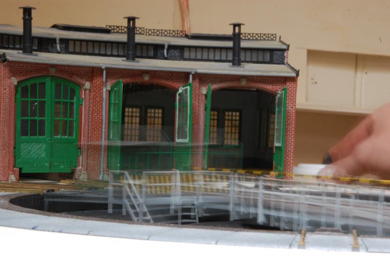

Vandaag dus maar de zinnen verzet met het aansluiten van de draaischijf.
En waar laat je nou de knop van de draaischijf?
Juist: waar niemand hem ziet:
Onder de watertoren dus.
En zó kun je de schijf bedienen.
De knop was duurder dan de schijf, trouwens.
