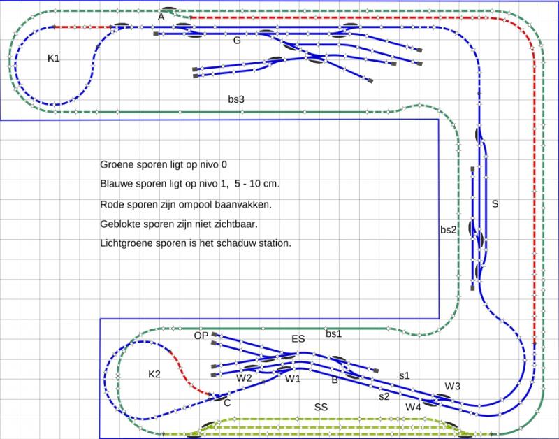

Hoi Ben
Dit is het juiste ontwerp
Het ontwerp van het foute plaatje was om meer schaduw sporen te creëren, er zaten daar meerdere wissels in getekend, alleen kwam ik er achter dat het niet kon vanwege de helling
Ik heb alle wissels weer verwijderd, heb alleen de onderste over het hooft gezien.
Mvg Paul

Dat groene gestippelde spoor bij BS2 ....
Daar heb je 2x een S-bochtje in wat mogelijk ontsporing oplevert als ik de verhalen en ervaringen her en der lees.
Ga je daar wel vrolijk van worden in een tunnel ? Kun je niet beter die hoeken van te tafel 45° maken zodat de
S-bocht een gewone bocht kan worden ?
Groet, Ronald.

Als je bij W4 het schaduwstation in rijdt (naar rechts), dan kom je er niet meer uit....
Gr, Bert

Aanvullend op Bert's opmerking:
........zonder eerst om te moeten lopen en kop te maken.

Hoi volgers
@Bert en VFR
Bedankt voor de input.
Het is niet de bedoeling dat de paradebaan (hoofdspoor) naar de binnenbaan (zijlijn) rijd, zo af en toe wil ik een goederen trein en vaker een passagiers treinen laten rijden via de zijlijn, maar deze trein zal inderdaad, om moeten lopen en de kop te maken, om weer op de paradebaan te komen.
@Allen
Voor de duidelijkheid is dit een pure fantasie baan, en heeft niets te maken met een weergave van een bestaand traject.
Dit was het idee van dit baanplan.
Via de paradebaan (hoofdspoor) komt 2 keer per dag een goederen trein aan om lege wagons af te leveren en volle wagons mee terug te nemen, op de zijlijn worden de lege wagons door de lokale treindienst verder vervoerd naar de diverse locaties op de zijlijn en de volle weer naar het ophaal punt worden meegenomen.
Tussen de verschillende goederen loodsen, fabriek, houtzagerij, grindgroeve, steengroeve enz. moet nog bepalen welke ik wil gaan gebruiken, liefst allemaal, helaas is daar geen ruimte voor, rijden kleine stoomlocomotieven om de verschillende goederen wagons te vervoeren naar de verschillende locaties.
Voor het passagiers gedeelte geld eigenlijk hetzelfde.
Meerdere keren per dag stopt er een passagiers trein op het station, de diesel locomotief word losgekoppeld en op een kopspoor in de wacht gezet, waarna de lokale treindienst de rijtuigen overneemt, omdat de zware locomotieven niet op het zijspoor kunnen rijden vanwege de krappe bochten in het traject en het gewicht van de diesel locomotieven, de rijtuigen zijn door de DB aangepast voor het rijden op dit traject.
De lokale treindienst rijden tussen de verschillende stations op het traject, je ziet een klein gedeelte van dit traject, en komt weer bij het hoofdstation aan om de rijtuigen te laten overnemen door de diesel locomotieven van de DB.
Die dan weer naar de paradebaan (hoofdspoor) rijd.
Ik hoop dat het baanplan een beetje duidelijk is voor iedereen.
Ik sta altijd open voor op/aanmerkingen en aanvullingen van dit baanplan.
Mvg Paul

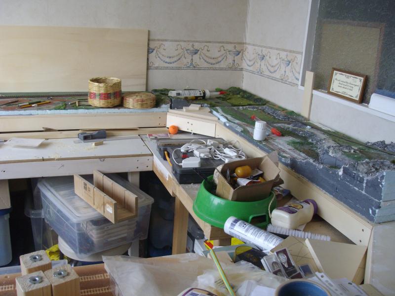

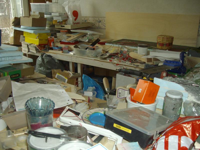

Hoi volgers,
Zaterdag heb begin gemaakt met het opruimen van de treinenkamer, het was daar in de loop der jaren een opslag voor rommel/spullen geworden, zodat ik niet aan mijn modelspoorbaan kon werken, ook om persoonlijke reden en modelspoor dip, is er in al die jaren een puinhoop geworden.
Maandag ga ik verder met het opruimen van de treinenkamer, en hoop dan te kunnen beginnen met de bouw van modelbaan"Laubenstein."
Ik moet nog een paar kleine aanpassingen aan mijn modules maken, een aantal modules moeten nog van 40 cm naar 60 cm verbreed worden.
Mvg Paul
Üdvözlet Paul Smits.
bouw draadje "Laubenstein"

06 April 2015, 18:13:44 »

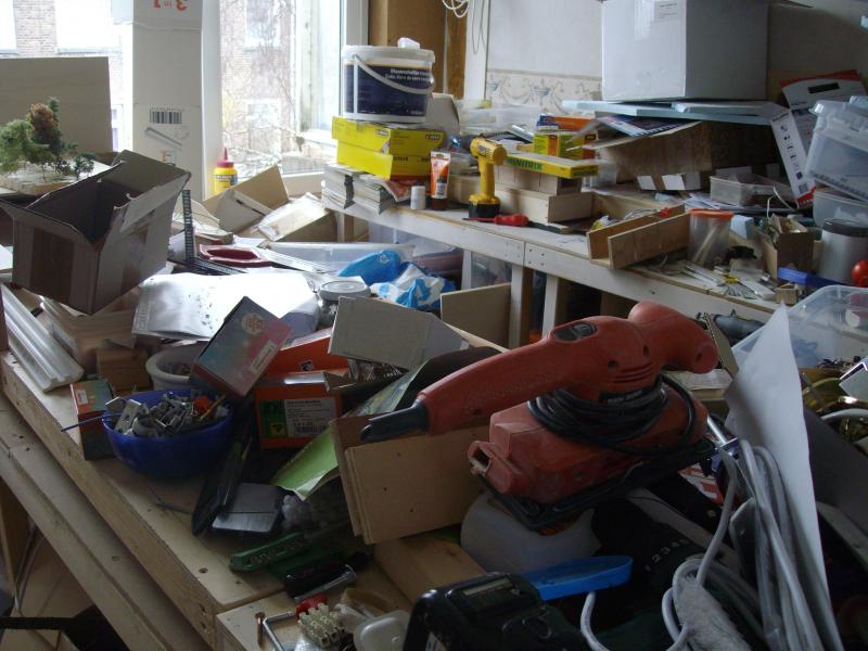

En ik maar denken dat mijn werkkamer een zooitje is. Dat is in vergelijking met die van jou, nog een goed opgeruimde bende.
Groet, Hijlco
Het mag morgen ook af
Geureon sanai
De Wadlander

Hij Hijlco,
Maar Paul zou hem vandaag opruimen
Arthur

Ik wacht in spanning op de nieuwe foto's van zijn hobbykamer.
Hé Arthur, ook Rammstein fan? (Beetje off-topic, sorry)
Groet, Hijlco

Hey Paul,
Bedankt voor de foto's van je treinenkamer. Ik heb ze aan mij vriendin laten zien en nu zal ze niet snel meer klagen over mijn rotzooi!
Succes met opruimen!
Frits

Oef, dit ziet er erg herkenbaar uit
Bij mij heeft het er nog niet zo lang geleden ongeveer net zo vol uitgezien.....
Inmiddels de kolenschep gehanteerd, veel uitgesorteerd en veel naar het ronde archief verwezen
Succes met opruimen

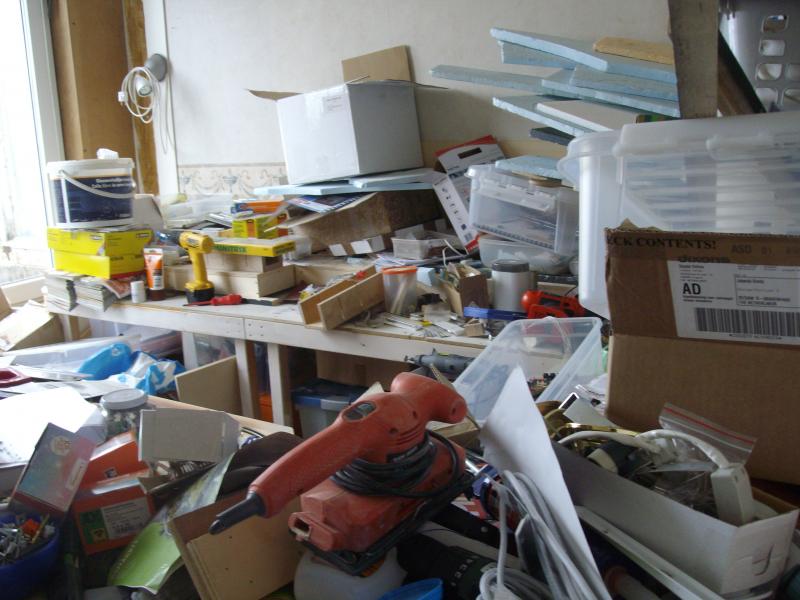

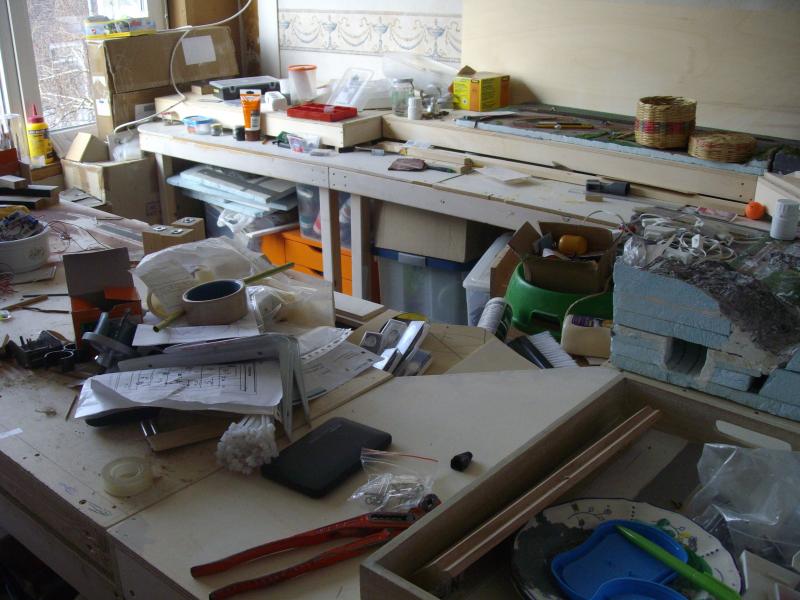

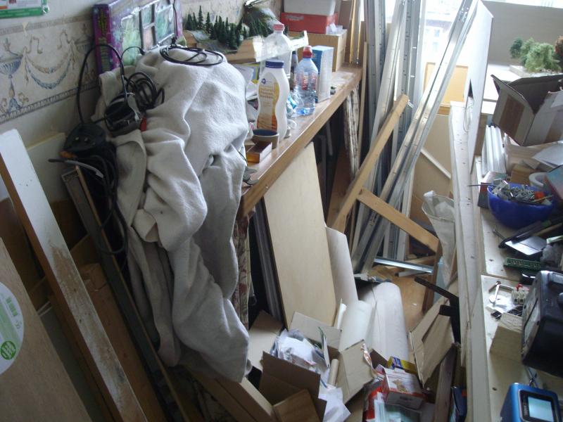

Hoi volgers,
Ik ben maandag weer verder gegaan met opruimen,
Begin van de dag.
Einde van de dag.
Nog een paar avondjes opruimen en dan kan ik eindelijk aan de baan beginnen
Mvg Paul

07 April 2015, 20:06:49 »
Je mag ook stoppen Paul. Je zit nu ongeveer op mijn niveau van opgeruimdheid.
Groet, Hijlco
