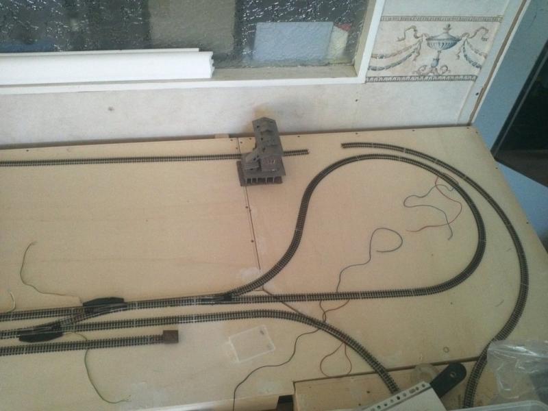

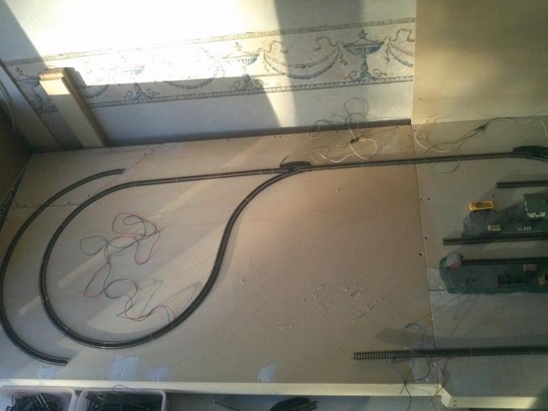

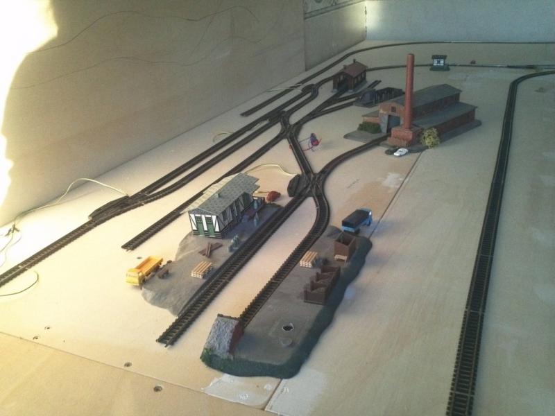

« Reactie #241 Gepost op: 05 May 2015, 23:00:57 »
Hoi volgers,
@allen, bedankt voor jullie reacties.

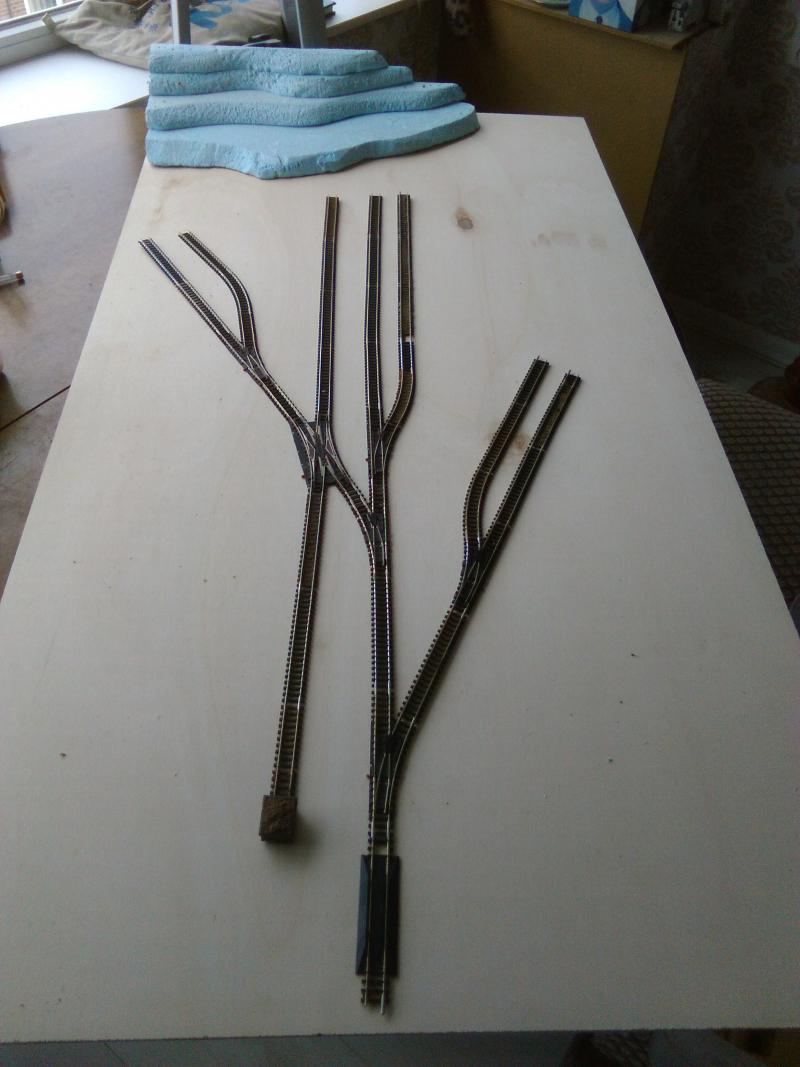

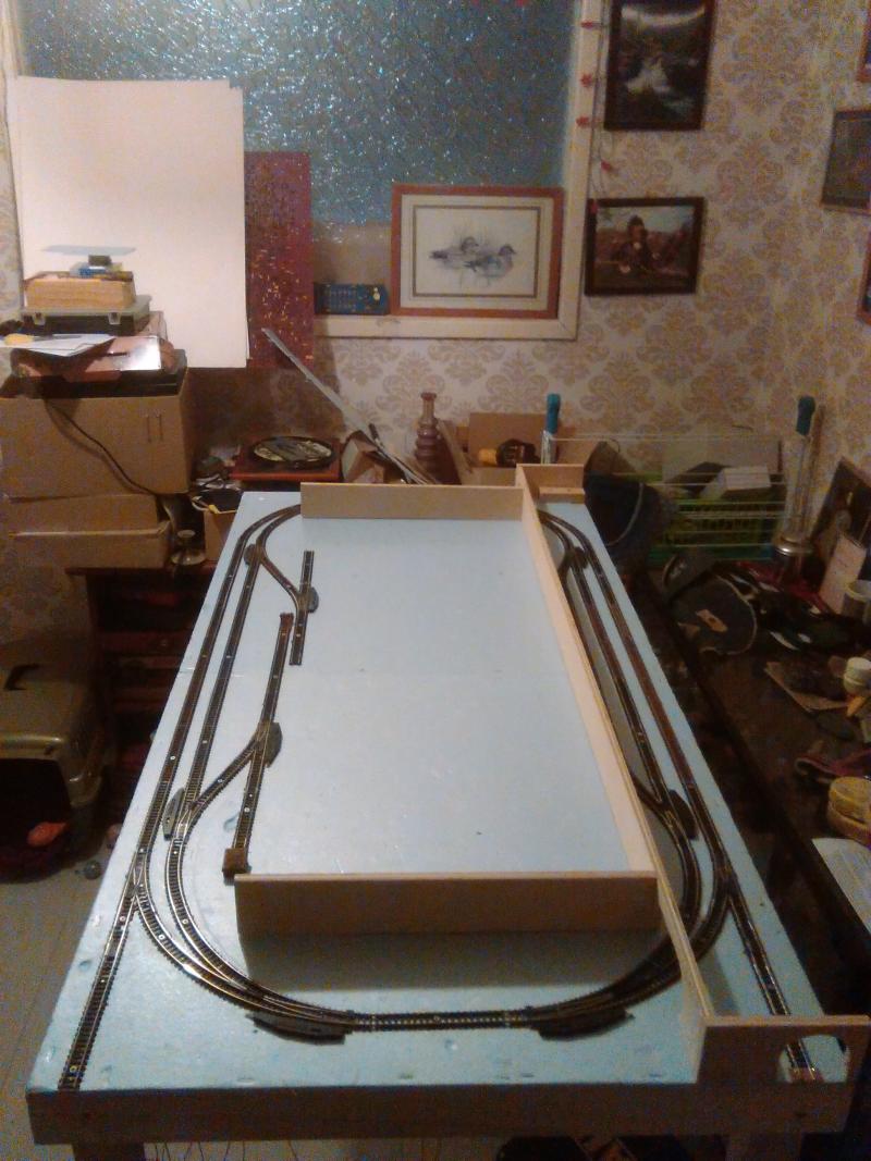

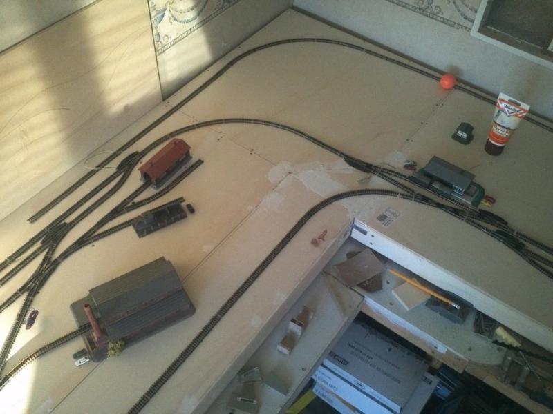

Ik heb eindelijk de tijd gehad om aan mijn modelbaan te beginnen.
Ik ben begonnen met het leggen van de rails, het baanplan zoals getekend is, is het niet helemaal geworden.
Het is voorlopig een L-vormige baan geworden omdat ik niet genoeg wissels en railsen heb voor de U-vormige baan, als er weer budget voor is kan ik verder bouwen.
Ik denk dat ik nog wel even bezig ben om het eerste gedeelte van de baan te maken, zowel electrisch als landschappelijk.
Ook weet ik niet of ik het sporenplan nog ga veranderen, dan wel zo laten.

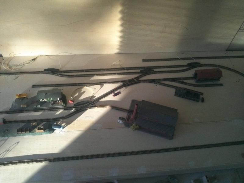

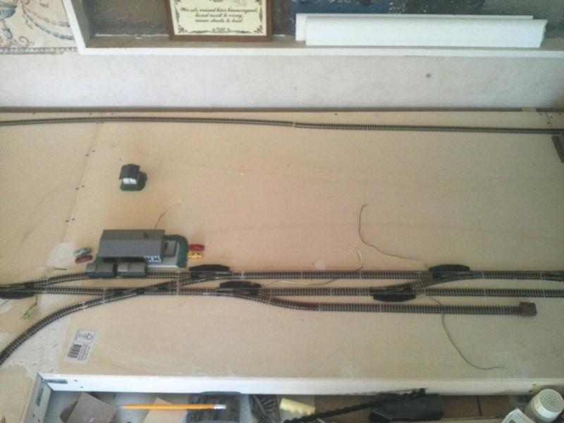

De foto's van de stand van zaken:
De eerste keerlus links.
Het rangeer terein.
De eerste bocht.
Goederen loods en station Laubenstein.
Tweede keerlus en tweede bocht.
En als laatste een overzicht van het goederen en industrie terrein.
De maat van de L-vormige is 280 cm x 220 cm met een brrete van 60 cm, het laatste stuk wat nog niet gebruikt word is 240 cm bij 60 cm.
De keerlus links, word in een berg gelegd en de andere keerlus word in een kloof gelegd om de krappe radius te verhullen.
De eerste bocht word ook in een berg gelegd die daar gaat komen.
Als eerste wil ik eens rustig bekijken of het baanplan naar mijn zin is of dat er nog wat veranderd gaat worden.
Ik zou er graag nog twee gebouwen er bij hebben oa. steengroeve en een stort installatie, foto's van de gebouwen volgen nog.
Deze gebouwen wil ik graag een spoor aansluiting geven.
Ook zie ik graag nog twee dorpjes op mijn baan verrijzen keerlus links en bij station Laubenstein.
De baan word voorlopig nog met de hand bediend, totdat ik de Arduino Analoge Modelbaan Sturing klaar hebt (ben voorlopig nog wel bezig met ontwikkelen), het blijft overigens ook met de hand bedienbaar.
Suggesties en verbeteringen  zijn altijd welkom.
Mvg Paul

Re: Modulebaan "Laubenstein"
« Reactie #242 Gepost op: 05 May 2015, 23:58:32 »
Hallo Paul,
Ziet er erg leuk uit.
Maar zou je de rails niet wat speelser willen leggen?
Alles ligt nu evenwijdig met de rand van de baan.
Die fout heb ik zelf ook gemaakt, en nu zou ik dat inderdaad anders doen.  :o

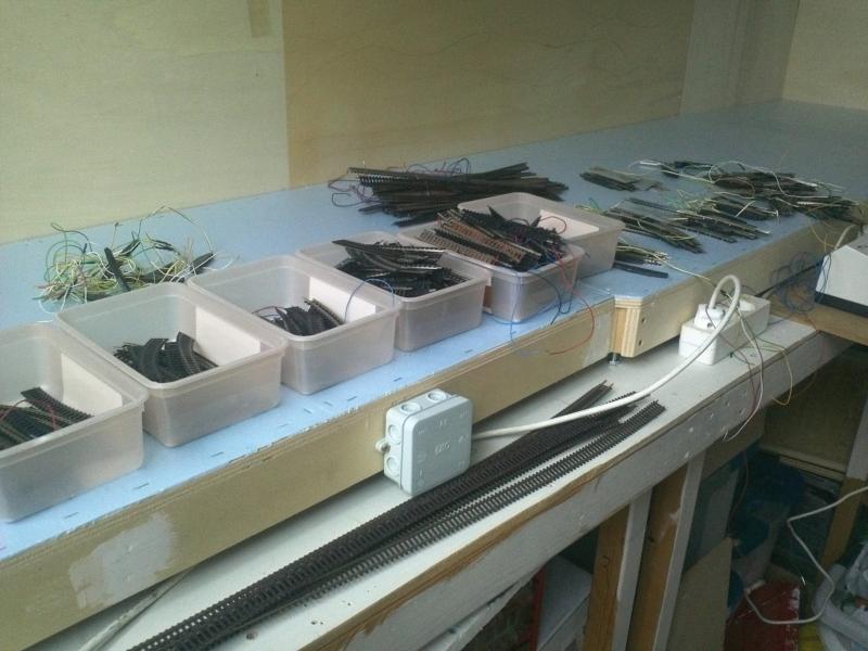

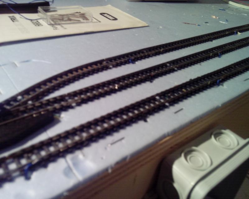

Hoi Volgers,

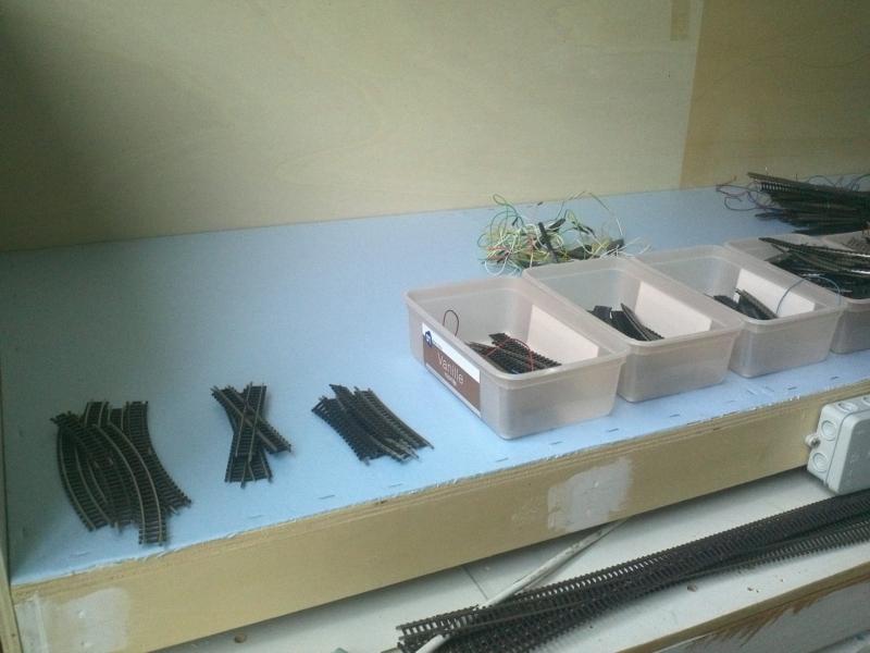

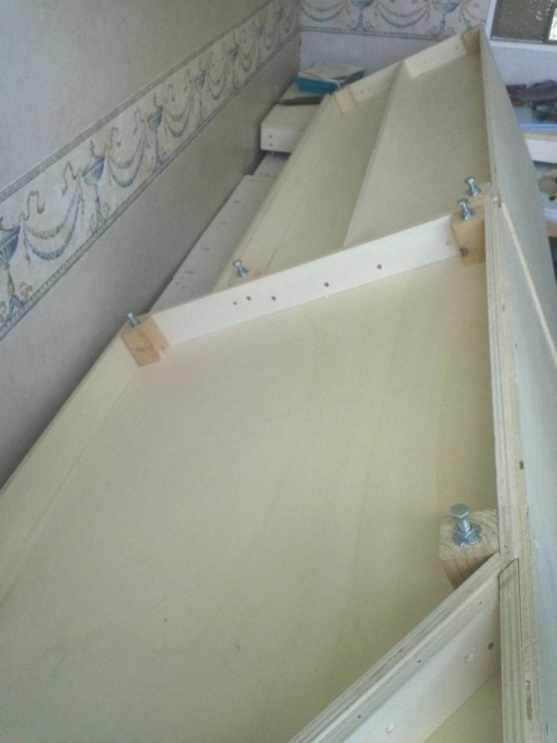

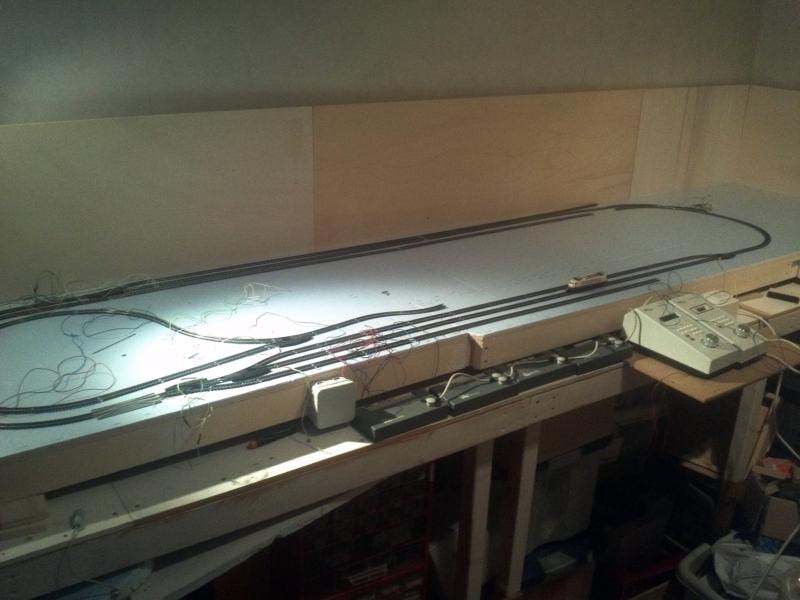

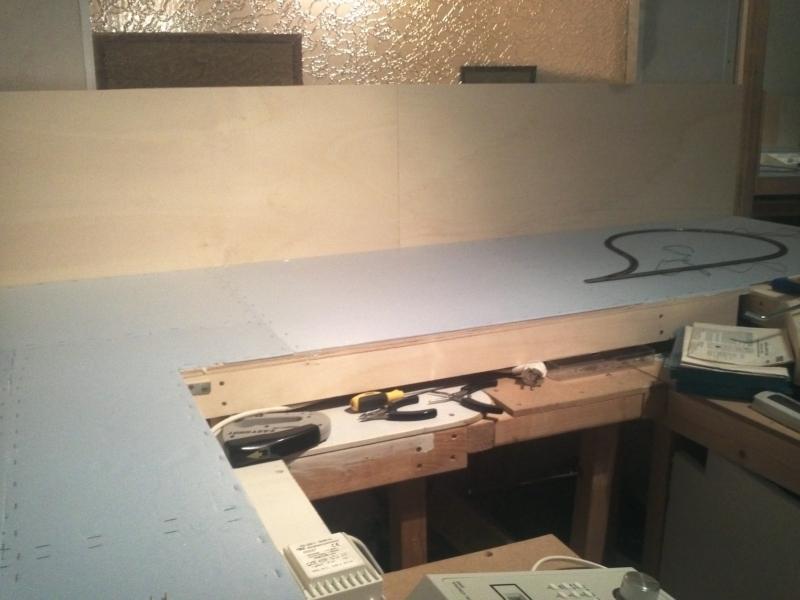

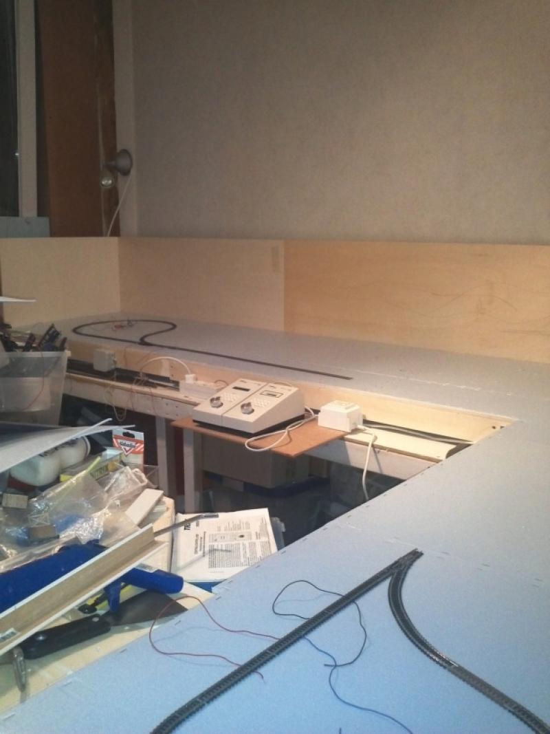

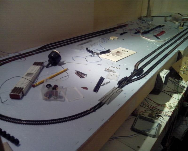

Ik ben eindelijk begonnen met de bouw van modulebaan "Laubenstein" 2, ik heb de modules aan elkaar gekoppeld en er een achterwand achter bevestigt , de hele baan is gemaakt van 12mm populieren multiplex module  en 9 mm populieren multiplex voor de achterwand, de baan gaat worden gebouwd op minimaal 2 niveau's  N-0 en N-1 mischien worden er meer niveau's gemaakt.
Ik heb zaterdag de achterwanden aan de modules bevestigt en de blauwe isolatie platen op de modules geniet, zondag ben ik begonnen met railsen te leggen op het 0-niveau.
Enkele foto's hoe het er uit ziet.
Overzicht baan.
Op het 0-niveau komen twee ovalen met opstelsporen (alternatief schaduw station, moet rekening houden met de trein spullen die ik heb, wissels zijn te duur om te kopen zodat ik geen groot schaduwstation kan bouwen)
Op het 0-niveau komen twee paradesporen op de lange poot van de L-vormige baan en de korte poot van de L-vormige baan.
Railsen waar ik het mee moet doen.

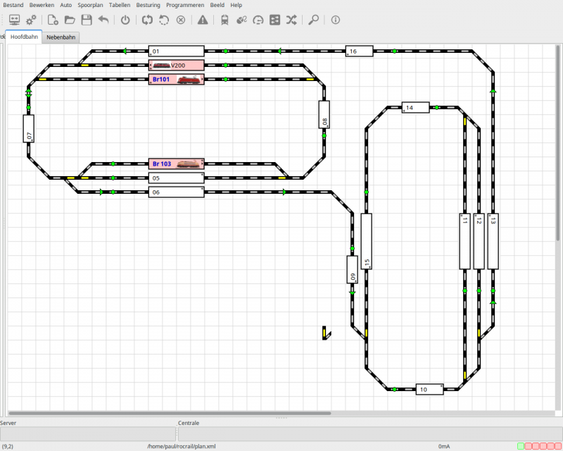

In tegenstelling van de eerste plannen word er een gedeelte van de modulebaan gestuurd met Selectrix (heb daar nog het een en het ander aan componenten van liggen) , vier locomotieven wil ik gaan ombouwen voor Selectrix nl. V200 en br216 en de Cittybahn trein zowel de elektrische locomotief, stuurstand rijtuig en de cittybahn diesel locomotief Br218.
Op niveau 0 word met Selectrix gereden met een oprit naar een kopstation op niveau 1 , op niveau 1 word er met de AAMS gereden
Een gedeelte van de sporen van het kopstation moeten zo gemaakt worden dat er zowel met Selectrix en AAMS op gereden kan worden, zal waarschijnlijk wel een elektro mechanisch oplossing worden, dit omdat ik daar een locomotief wisseling wil gaan doen, elektrische locomotief (digitaal)  met diesel locomotief (analoog) en omgedraaid.
Dit zijn voor nu de plannen voor modelspoor Laubenstein 2 (het geheel word een fantasie baan ergens in Duitsland)

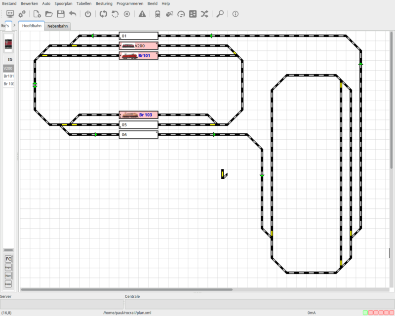

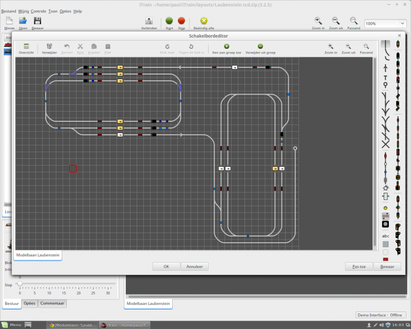

Voor de computer sturing van Selectrix baan ga ik het programma Rocrail gebruiken (andere stuurprogramma's moet je kopen of werken niet met Linux.)
Ik moet nu gaan uitzoeken hoe ik deze baan (bovenstaande plaatje)  moet gaan inrichten met blokken, trein detectie, sein sturing, terugmelding naar bedienings paneel, enz.
Ook moet ik nog blokken toevoegen op de korte poot in Rocrail, op de gehele baan moet ik nog bezetmelders gaan plaatsen, ik weet nog niet waar ik de bezetmelders moet plaatsen, advies altijd welkom.
Mochten er mensen zijn die mij kunnen adviseren hoe ik de modelbaan moet inrichten hou ik mijn aanbevolen, voor het programma Rocrail weet ik in grote lijnen hoe ik dat moet doen, allen zijn de posities van de bezetmelders mij nog niet duidelijk.
De twee Selectrix locomotieven kan ik al wel met de hand sturen met de computer en Rocrail, uiteraard wil ik voor een gedeelte automatische rijden met Selectrix.
De oprit naar niveau 1 heb ik in Rocrail nog niet getekend (wil eerst niveau 0 goed werkend hebben voor ik niveau 1 ga maken.)
Het eerste gedeelte van het sporenplan is bijna klaar moet nog een paar railsen koppelen en dan kan ik gaan test rijden met Selectrix, nog zonder de computer en een blok indeleing.
Wel al met de Selectrix command center en controll center met twee Selectrix locomotieven Br101 en de Br 103 gereden.

Ronaldk
  • Berichten: 8854

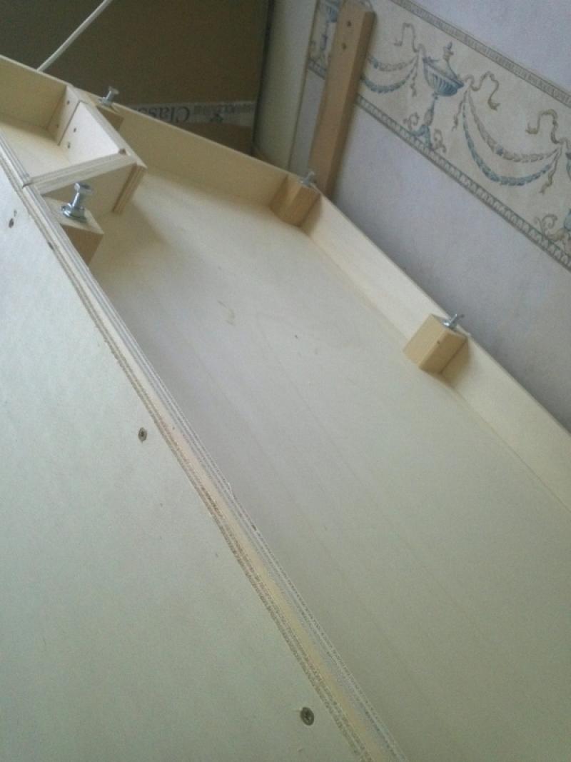

« Reactie #246 Gepost op: 01 July 2015, 08:32:09 »
Het houtwerk ziet er al goed uit!  (y) Een vraag over de stelpoten: Dat zijn nu gewone bouten. Krijg je niet te veel putten in het houtwerk eronder?

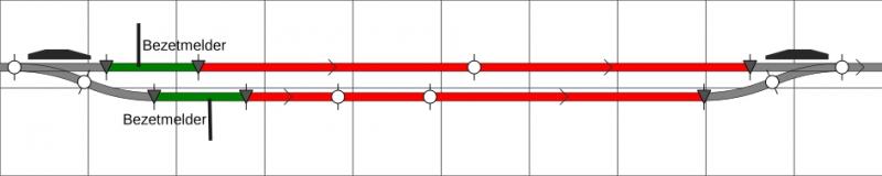

Het principe is voor alle programma's eigenlijk hetzelfde. De computer moet weten waar een trein zich op de baan bevindt. Daardoor deel je je baan op in logische stukken (blokken) waar zich 1 trein mag bevinden. Wissels c.q. wisselstraten worden horen niet tot een blok. Dus een blok loopt in principe van wissel tot wissel. Voor de meeste programma's moet je een blok weer verdelen in minimaal 2 secties. Deze secties wordt gebruikt om te remmen en te stoppen (stopsectie). Deze secties worden aangesloten op een bezetmelder voor terugmelding naar de computer.
Dan heb je nog de keuze om de wissels en/of wisselstraten (wisselstraat opgedeeld in secties) aan te sluiten op een bezetmelder voor terugmelding. Daardoor kan je bijvoorbeeld meerdere treinen door een wisselstraat laten rijden of rijden de treinen sneller c.q. eerder in / uit het station of rangeerterrein.
Ik zou bezetmelders zo dicht mogelijk plaatsen op het punt waar je ze nodig hebt. Uitgaande van S88-bezetmelders verbind je dan met standaard netwerkkabels de bezetmelders met elkaar en aan de computer. Zelf heb ik iedere bak voorzien van zijn eigen bezetmelders zodat ik alleen maar de netwerkkabels en de centrale ringleiding hoef door te koppelen.
Succes!
Groet Ronald.

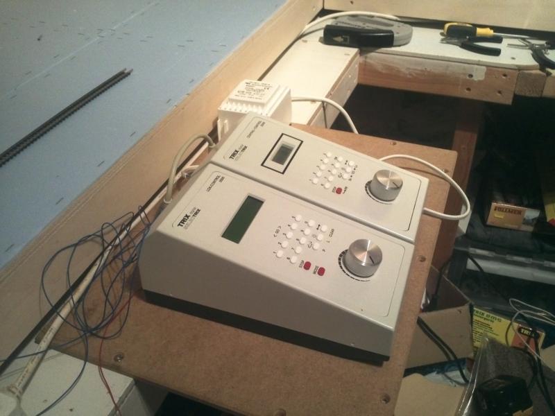

Voor het Selectrix gedeelte:
Als het goed is heb je een SX naar RS232 module. Deze via een USB naar RS232 module aansluiten op een USB poort van je computer. Mocht je nog een echte compoort op je systeem hebben (herkenbaar aan een connector met 9 pennen verddeld in 2 rijen), dan kan de USB naar RS232 converter weggelaten worden.
De echte compoort of de USB-compoort selecteer je in RocRail. Deze koppeling levert meteen het nummer van de bus op.
Wat betreft de Encoder A en Encoder B weet ik globaal wat ze doen. Encoder A is inlezen schakelaars en Encoder B is inlezen terugmelders.
IK heb zelf eigengemaakt modules op de SX-bus zitten, is veel goedkoper.
Voor Encoder A geld dat je op Encoder A het adres instelt van de wisseldecoder die de wissels bedient die je wilt aansturen. Ik weet niet of RocRail dit wel toestaat, maar dat zul je moeten uitproberen.
Adres instellen gaat bij alle modules hetzelfde: Zet de spanning op de rails uit. De Sx-bus blijft nu functioneren. Druk op de module die je wilt programmeren op de knop en er zal een lamp/LED oplichten. Op adres 0 kun je nu het communicatie adres op de SX-bus instellen. Hierna weer op de knop drukken en als de lamp/LED uitgaat is alles geprogrammeerd. Mocht je een fout gemaakt hebben en weer terug wilt naar de laatste instellingen, zet dan de railspanning aan.
Geef eens een lijstje met wat je aan selectrix spullen hebt? Ik heb nog wel wat beschrijvingen liggen.

smits66
  • Berichten: 542
  • Schaal 1:160, Arduino
« Reactie #248 Gepost op: 01 July 2015, 23:43:01 »
Hoi volgers,
@ ronald
Bedankt voor je Input  (y)
Voor zo ver ik het kan bekijken beschadigt de bouten de tafels waar de modules op staan niet, de modules zijn niet zwaar, de tafels waar de baan op staat, zijn zelf gemaakt, als het beschadigt vind ik dat geen probleem.
@Gerard
Bedankt voor je Input.  (y)
Ik heb de computer interface 66842 ik kan een locomotief bedienen met de computer en rocrail (het begin is er), heb nog niet meer locomotieven tegelijk getest.
Ik heb de cc2000 2x , loccontrol 2000 ,interface 66842
En de oude selectrix componenten.
66804 , 66811 loc control super, Encoder A 66822, bezet melder 66820, gelijkrichter 66819
Van de oude selectrix mis ik de bovenstaande handleidingen.
Ik kan de oude selectrix componenten niet met de cc200 of loc-controll 2000 een adres geven, ik moet dat doen met een soort palletjes, ik weet niet of dat mogelijk is om dat met de cc2000 of loc-controll 2000 te doen.
Ik ben nog op zoek naar selectrix handbook 1 en 2

Het is al een paar dagen te warm in de treinenkamer, ik ben nog niet verder gegaan met het leggen van de rails.

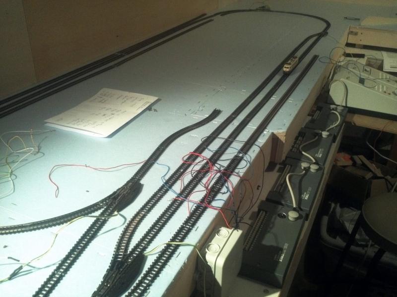

Ik heb allen wat foto's van het eerste gedeelte van de baan gemaakt.
Ik ben nog even bezig geweest met mijn baan in Rocrail te tekenen met bezet melders en blok indeling.

Hoi Volgers,
De temperatuur in de treinen kamer is weer wat koeler geworden, ik ben weer verder gegaan met bouwen.
Een aantal flex-railsen voorzien van draden, om het eerste gedeelte van de beneden baan(niveau 0)  te gaan leggen.
Ik heb drie wissels elektrische aangesloten (nu nog handbediening wel elektrische) later word dit met een funktiedecoder van selectrix  in combinatie met een encoder A aangesloten via selectrix.
Heb drie bezetmeldes aangebracht op de drie voorste sporen, deze worden aangesloten op een selectrix bezetmelder.
Ik heb het als volgt aangebracht, op dit moment rijden de treinen een richting op.
Ik wilde eerst rocrail gaan gebruiken, maar ik krijg geen terugmelding van de bezetmelders, hoewel ik wel een loc via rocrail kan sturen, ik ben voor nu even overgestapt op Itrain en wel de demo versie (gratis), deze is wel heel beperkt maar voor nu heb ik er genoeg aan.
In Itrain kun je af met een bezetmelder per blok, waarmee je het voorgaande blok kan vrijgeven en ook de remweg in cm kan aangeven en het stop punt in cm, waardoor ik voorlopig afkan met acht bezetmelders, ik ben nog op zoek naar twee selectrix bezetmelders, zolang ik deze nog niet heb moet ik het doen met acht bezetmeldingen.
Binnen Itrain heb ik wel terummeldingen, vandaar dat ik voorlopig met Itrain aan het testen ben.
Ik moet nog kijken hoe ik de Encoder B kan adresseren in iTrain, om daar seinen met te kunnen sturen.
Er moet nog gekeken worden hoe ik de functiedecoder en Encoder A kan configureren voor het gebruik binnen Itrain.
Op Encoder A kan ik drukknoppen aansluiten om op die manier de wissels handmatig te kunnen bedienen en terugmelding van de wisselstand zichtbaar te maken.
Plaatje van de beneden baan (niveau 0)
Ik zie nu dat het plaatje van de beneden baan niet klopt de wissels staan verkeerd getekend.

Ik ben al weer een tijdje aan het stoeien met iTrain.
Ik ben nu ongeveer 4 a 5 weken bezig met het te proberen aan te sturen van mijn modelbaan in opbouw, ik doe dit met behulp van een proefbaantje.
Ik gebruik selectrix digitale sturing in combinatie met iTrain.
Het instellen van de locomotief was eenvoudig, daarna het aansluiten van bezetmelders koste wat meer tijd, maar dat werkte uiteindelijk ook, daarna een eenvoudige bloksturing (handmatig/halfautomatische) werkt nu ook, toen de functie decoder daar ben ik een lange tijd mee bezig geweest de wissels willen maar niet schakelen  ??? ,
ik had het adres op 31.1 als eerste wissel ingesteld, tweede wissel 31.2 enz., maar de wissels willen niet schakelen  ??? op de loc control 2000 werkt het wel op adres 31.1 ,31.2, 31.3, 31.4 enz  ??? via de loc control 2000 worden de wissels wel geschakeld, ik snap er dus niets meer van ???
Ik ben vanavond weer even gaan brainstormen, ik zag dat je in een menukeuze keyboard een adres kan bekijken ik heb het adres laten aanpassen in een uitlees-waarde van adres 31.1 was het bv. 241 zette ik het terug naar een adres kwam daar 62.1 uit  ??? ,daar snap ik nu helemaal niets van, ga ik de wissel nu schakelen met dit adres 61.1 gaat deze wel om ???
Mijn vraag is wat is hier de logica van  ??? , het adres 21.1, 21.2, 21.3 enz  is voor de bezetmelder klopt wel als ik met de trein er over rijd word de trein op dat adres gedetecteerd. ???
Het Adres 31.1, 31.2 enz. word in de functie decoder met behulp van dipswitch ingesteld.

Ik wil het digitale gedeelte van de baan gaan sturen met iTrain, het analoge gedeelte van de baan word door AAMS gestuurd.
De bediening van de wissels en seinen word door middel van een bediening-paneel gedaan.

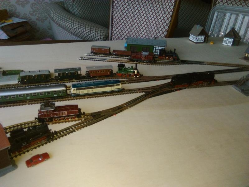

Maar goed, Vandaag even bezig geweest om een klein opzetje te maken van een kopstation die ik graag op mijn baan wil maken, het valt tegen dat het nog best veel ruimte inneemt op je baan, ik heb een ruimte nodig van 120x60 incl. landschap, om het te maken en dat in N-spoor. ::)
Het sporen plan van het kopstation.
Even een foto van de zijkant, met de verschillende locomotieven die ik op de baan wil laten rijden.
Ook mijn aller eerste ontwerp van Laubenstein kan ik niet loslaten, het was ook een geweldig baanplan veel ruimte en niet al te veel rails, nadeel er zaten 2 keerlussen in, maar dat hoeft geen probleem te zijn.
Een andere issue is dat ik met Selectrix wil gaan rijden op een deel van de modelbaan niveau 0
Nu is de vraag hoe ik deze drie wensen kan realiseren zonder dat het een spaghetti aan sporen word.
Er zal nog veel gepuzzeld moeten worden om dit voor elkaar te krijgen.
In theorie zal het baanontwerp van Laubenstein prima boven niveau 0 moeten passen de maat was ongeveer 240x200x220 met een breedte van 40 cm bij de keerlussen 60 cm, de huidige baan is 280x220x240 met een breedte van 60 cm.
Of dat er dan mooi word heb ik geen idee van er blijft dan 20 cm zichtbaar aan de voorkant van de baan waar de treinen gestuurd door Selectrix rijden.
En dan rijst de vraag of het een en het ander in balans zal blijven, of dat het niet mooi word, kortweg er zal nog veel gepuzzeld moeten worden om dat verder uit te zoeken.

De eerste module die ik ga bouwen is de eind/keer/wacht module, deze module is 120x60 groot en eigenlijk niet meer dan een ovaal met 1 ingaande spoor en een uitgaande spoor en een klein schaduwstation en een klein station en goederen loods met op de achtergrond een dorpje.
Hoe het een en het ander er gaat uitzien weet ik nog niet precies dat zie ik wel op het moment dat ik aan de scenery begin, het station is in ieder geval een vast gegeven.
Het baanplan is wel iets  gewijzigd ten opzichte van het baanplan, de stations sporen zijn verder uit elkaar gelegd zodat er een perron tussen geplaatst kan worden en zijn het kopsporen geworden, helaas kan anyrail de bochtwissels van minitrix niet goed weergeven, waardoor ik het baanplan niet kan wijzigen.
Aangezien ik geen windows meer draai op mijn computer zijn er geen baanplan programma's voor linux te vinden zodat ik het baanplan opnieuw kan maken.
Het baanplan.
Ik ben begonnen met de bouw van de eerste module, de railsen liggen op de module, de bedrading van de railsen is ook klaar wissels zijn ook voorbedraad en enkele sensoren geplaatst, de baan word gestuurd door de AAMS sturing, zie topic: http://forum.beneluxspoor.net/index.php/topic,57884.new.html, voor de AAMS sturing.
Foto 1
Het baanplan van de eindmodule.
De bedrading onder de module.
Om de bedrading in het gareel te houden gebruik ik bindruggen om de draden in te leggen en gebruik ik gaatjesprint om de bedrading op vaste te solderen (ben niet gek op het gebruik van kroonstenen)
Foto gaatjesprint.
Zowel de bindruggen als de gaatjesprint worden met hete lijm op de module geplakt.
De foto's zijn van een mindere kwaliteit omdat ze met mijn mobiele telefoon genomen zijn.
Het zal nog wel even duren voor ik aan de scenery kan beginnen, eerst moet de baan elektrische goed zijn voordat ik aan het landschap begin.
