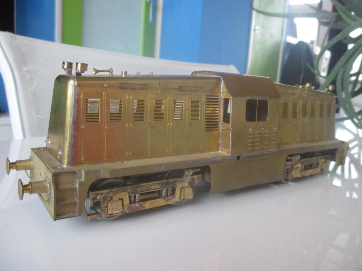

04 February 2020, 04:06:40 »
Ik zou jullie op de hoogte houden van vorderingen. Helaas gingen de vorderingen niet zo snel als ik gehoopt had.
Ik heb een set draaistel zijkanten gefabriceerd voor de 1 op 45 loc. Maar dat duurde een maand langer dan gedacht.
Zodoende heb ik stevig door gepeesd en heb ik geen tijd gehad voor het maken van goede foto's. En zonder foto's heb je er ook niet veel aan.
Ik heb de draaistel-binnenwerken met de motoren/aandrijvingen klaar gemaakt en met draaipunten onder de loc aangebracht.
Daarna de draaistel zijkanten aangebracht. De loc staat dus nu op eigen "benen".
Het zie er best al aardig uit.
Wat nog ontbreekt op de foto zijn de stekkerdozen, de handrails aan het front en eind van de loc, de trekhaak-koppelingen, de luchtslangen en nummerplaten.
Ik ben daar nu al weer een eind mee gevorderd.
Nummerplaten moet ik nog laten etsen. Een cabine interieur moet er ook nog in. En iets om de doorkijk in de motorhuiven te voorkomen. En spuiten enz.
Het elektrische gedeelte moet ik nog aan gaan pakken, stoomafnemers en verlichting enzovoorts.
Ik heb in het ene draaistel een Faulhaber 1331 motor en in het andere een Canon motor. Ik weet nog niet zeker of de loc met 2 van de laatst genoemde goedkopere motoren het gaat trekken.
Er is dus vooruitgang. Nog effe volhouwen........
