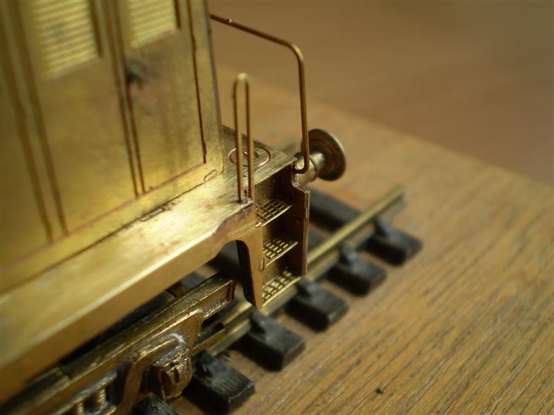

Aardige detailfoto:
Je ziet heel goed de opstapjes die volgens mij uitklapbaar waren om op de huif te komen. De hijsogen zijn onscherp op deze foto, maar niet minder filigraan net als de prachtige deurklinken voor de deuren op de huif.
Overigens heb ik nog wel 2 vragen: heb je een tip om de huiven mooi rond te buigen. Je hebt aan de binnenkant meerdere lijnen ingeetst, maar ik vond het heel lastig daar een mooie ronding mee te maken, dus hoe doe jij dat? Maykel doet dit inmiddels ook bij het dak van zijn rijtuigbakken, maar hij zet deze vervolgens over een mal. Dan hoeven de amateur zelfbouwers als ik dat niet meer te doen.
Daarnaast vond ik het ook lastig de bovenkant van de roosteropeningen bij het buigen goed vast te zetten zonder dat ze meebuigen. Bovendien moet je eerst de klinknagels van achteren indrukken, maar als je vervolgens de huif voor het omzetten inklemt ben je de klinknagels weer kwijt
Ook hiervoor heb je vast een tip.

De oortjes voor de trapjes vijl ik weg door met een plat rechthoekig naaldvijltje met de gladde zijkant tegen de tredes, evenwijdig met de tredes te vijlen.
De kleur van de handrails aan de huiven. Kijkend op de zwart/wit foto's moet ik toegeven dat je best eens gelijk zou kunnen hebben, dat ze zandgeel waren. Eigenlijk wel logisch ook, gezien het feit dat het vaststaat dat de voorste voetplaat leuningen zeker wel zandgeel waren. Maar ja wie zal het zeggen, eigen inzicht is bepalend. Ik ga het in ieder geval uitproberen.
Het buigen van de motorkappen, de bovenrooster en de klinknagels:
Als je een platte motorhuifplaat oppakt buigt hij al om, omdat je hem oppakt; het buigt al, als je er naar kijkt. Maar nog even wachten met buigen, eerst moeten de klinknagels erin gedrukt worden en de bovenroosters in gesoldeerd. Bovenrooster monteer ik, (bij gebruikmaking van de lippen in de gleuven in de motorkap) door de lippen op de juiste plaats om te zetten met een "scherpe" platte tang. Let op: links en rechts en echt goed haaks "omslaan". Opletten dat bij het monteren de ingeëtste puntjes op de juiste plaats zijn: de vormrichting overéénkomt met de uitsparing.
Aan de buitenzijde van de huif pak ik vervolgens met het zelfde platte tangetje de doorstekende lip en tordeer ik deze terwijl ik er een beet aan trek (maar echt trekken is niet nodig, het torderen trekt al vanzelf).
Bij de nieuwste bouwsets zijn de gleuven uit de motorhuiven gehaald, omdat ze niet echt nodig waren. Het omzetten van lippen (wat nogal eens de verkeerde kant op was gedaan) is dan niet meer nodig. Gewoon de lippen afknippen, in de sparing leggen en solderen. Dit is hoofdzakelijk gedaan om het lastige vlakmaken tussen de handrails en klinknagels aan de buitenzijde te voorkomen.
Dit is het even voor dit moment. Wordt vervolgd.
