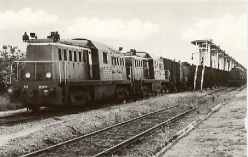

Moet toch erg mooi zijn ... met ons Dg'tje in schaal N en de NAM wagens van Minitrix heb je zo de olietrein uit Schoonebeek ...  ;D
