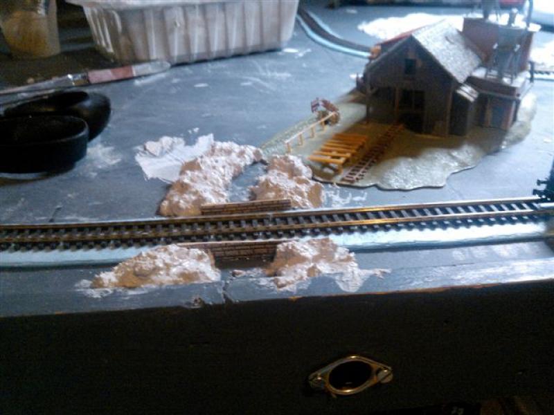

Paar dagen lopen denken. In het oorspronkelijke plan zat geen water.
Inmiddels is er een meertje met afvoer op het baanplan verschenen. De afvoerbeek kruist twee maal het spoor. Doordat deze net als de afvoerbeek op de ondergrond ligt is er geen ruimte voor bruggetjes. Zitten broeden en ik ga voor een soort duikers.
Toen deze beslissing genomen was, kon de afvoerbeek gemaakt worden. Voor de duikers aan beide zijden van het spoor een stenen muurtje gemaakt (Faller karton). Straks aan beide zijden nog een gedeelte van een grijze PVC pijpje en dan ziet het er redelijk uit als een duikertje.

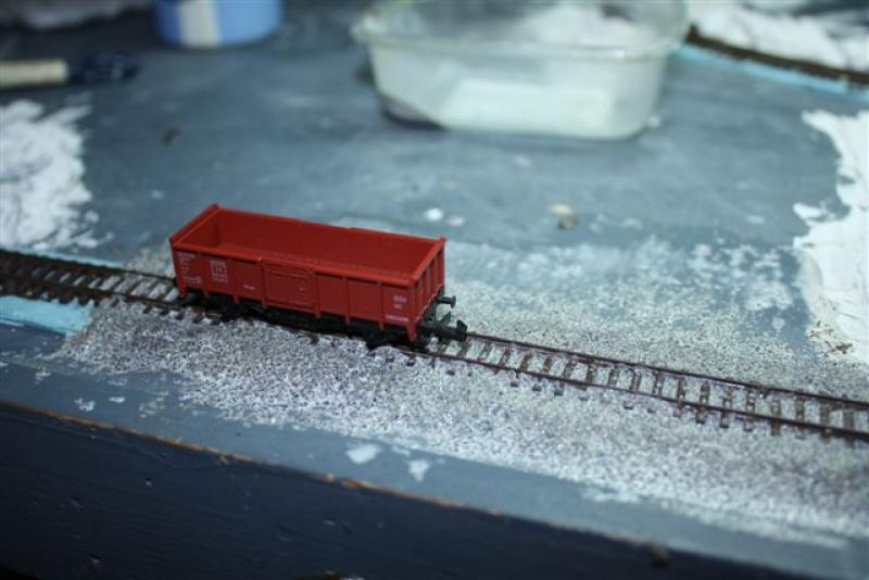

Wel eerste stukje grind gestort. Ziet er in mijn ogen niet uit. Toch de gebruikelijke receptuur gevolgd.
Of ziet het er bij jullie na aanbrengen ook zo uit?
en andere hoek
Ik vind het geheel op een eerste gezicht nogal teleurstellend.
Of is het normaal? Wat doe ik fout?

heb je: allereerst de ballast gestrooid en met een kwast ofzo netjes verspreidt?
daarna alles natgespoten met water met een scheutje afwasmiddel?
en daarna alles ingedruppeld met: houtlijm met water en wederom een klein scheutje afwasmiddel?
groeten,
