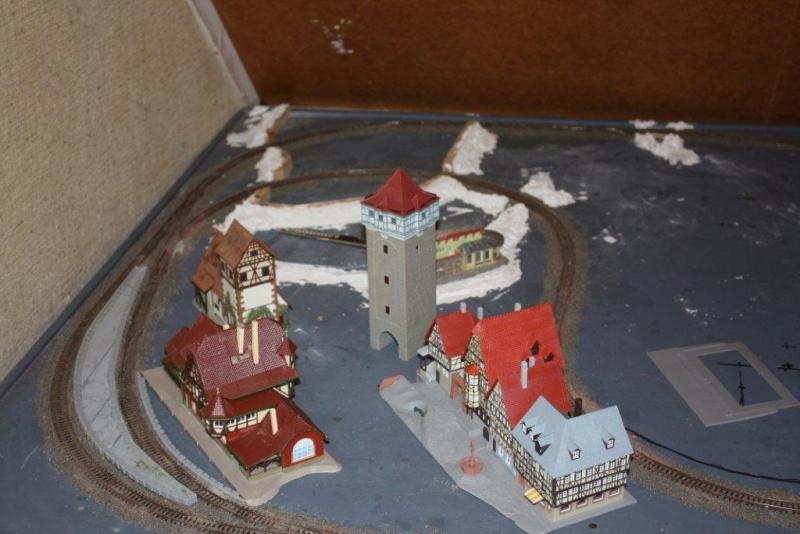

« Reactie #44 Gepost op: 25 October 2012, 09:23:59 »
Lezers,
De hele baan zit in de ballast en de rails zijn bruin geschilderd. Dit laatste is niet al te best gelukt, moet ik tzt maar een over doen. Ook zijn een aantal wissels "onder" de ballast verdwenen. Ze schakelen niet meer. Nu heb ik ergens gelezen dat dat met water weer opgelost kan worden. Heeft iemand hier ervaring mee?
Ondertussen ook wat bebouwing aangeschaft (2e hands en nieuw). Naast het station, zoals eerder gezien, een groot aantal vakwerkhuisjes en wat delen van een stadmuur. Kijken of ik een klein stuk van de stad kan maken. Ik zit een beetje met twee ideeen te stoeien:
Compacte stad met veel huizen
Compacte stad met weinig huizen
Ik heb op de reserve bank nog een aantal huizen staan:
Aanvulling, welke gedeeltelijk op de baan komt.
Er komt iets van een stationsplein voor het station. Geen idee van de maten van een klein plein. Moet overigens wel wenne aan de schaal. Als ik twee huizen op een leuke afstand neerzet, blijkt dat na omrekenen een wereldreis te zijn om bij de buren te komen. We gaan de komende weken schuiven. Heeft er iemand suggesties.
Gerard van der Sel.
Holzburg (IIIb/IVa) schaal N.
