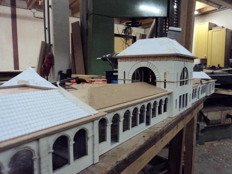

4 lagen tissue is teveel, gebruik altijd 1 laag kost wat moeite om het los te peuteren. Het ligt er een beetje aan wat je wilt bereiken. Nieuw dak , paar jaar in gebruik of een oude geweatherde look ? Ook het schuurpapier moet je schilderen en drybrushen om een niet te egale kleur te krijgen.

Zie, dit is nu nog eens mooi advies.
@Johan: zegt plakband
@ Jos : zegt schuurpapier
@ Martin : zegt tissue
@ jarno : alle drie mooi
Martin ik heb jou bericht van 12-4 verkeerd gelezen, ik dacht dat er stond enkele lagen gebruiken.
Daarom een tissue uit elkaar gehaald en vier lagen over elkaar geplakt
Nog een plaatje
Gr Henk

Beste lummel Henk. Zeg verder niet dat je tissue moet gebruiken. Gaat erom wat jij wilt, het tijdsbeeld en het onderhoud aan het station. Zoals je weet modeleer ik met heftige weathering, maar dat kan voor anderen TE zijn

Afplaktape oogt redelijk maar ik zou toch voor het schuurpapier gaan.

Ik zeg schuurpapier, het ziet het er het beste uit.
Ik weet overigens niet wat je wilt bereiken (bitumen?)

Ja , het word schuurpapier, maar dan moet het nog wel verweerd worden.
@ Gerben Ik wil een dak berieken dat lijkt op het echte.
En dat is bitumen,dakleer,mastiek, of hoe je het ook noemen wilt.
Voor de pannen daken toch voor styreen gekozen.
Nu aan het dakkapellen maken, op het hoofd gebouw al 10 stuks dus nog werk genoeg.
Gr Henk

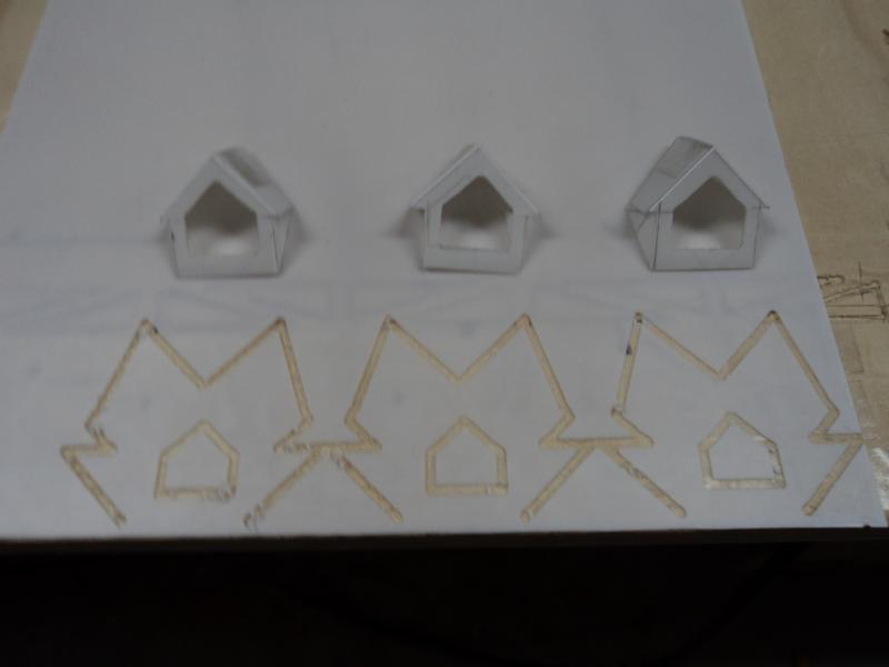

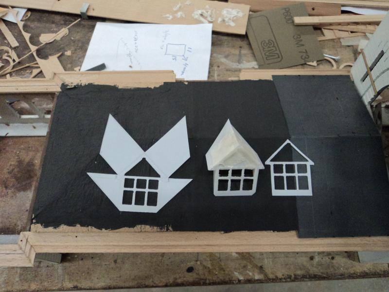

Dakkapellen frezen.
Uit styreen van 0,5mm dik.
Styreen vastgeplakt op de freestafel met dubbelzijdig tape, maar dat zat zo vast dat het bijna niet los te krijgen is.
