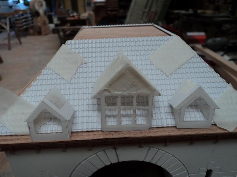

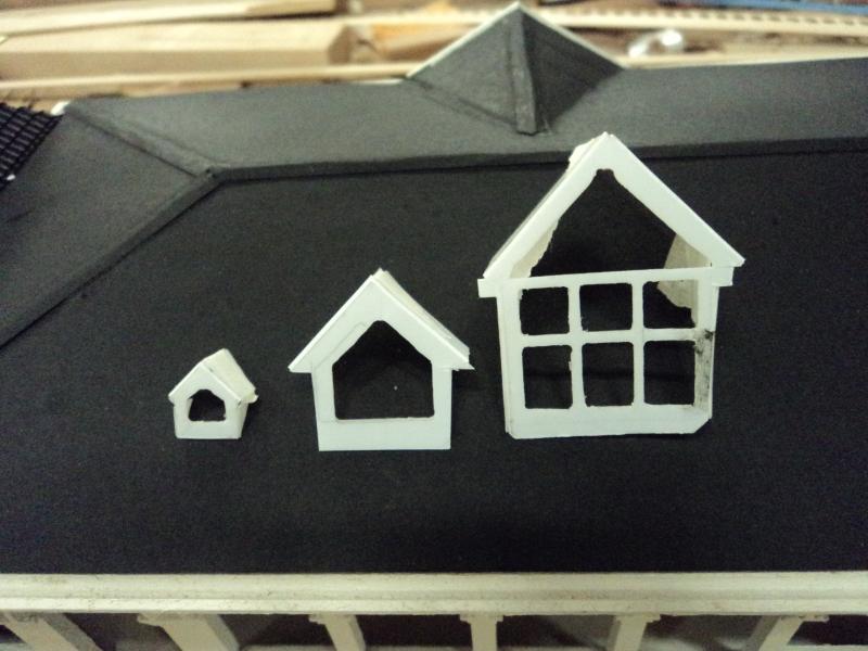

De dakkapellen fabriek.
Tot mijn grote schrik zijn de kleine dakkapellen veel te groot. :(
Er is ergens iets mis gegaan met maatvoeren.
Van avond maar even opnieuw beginnen.
Gr Henk

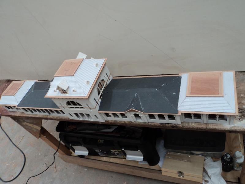

Re:Bouw van Station Leeuwarden

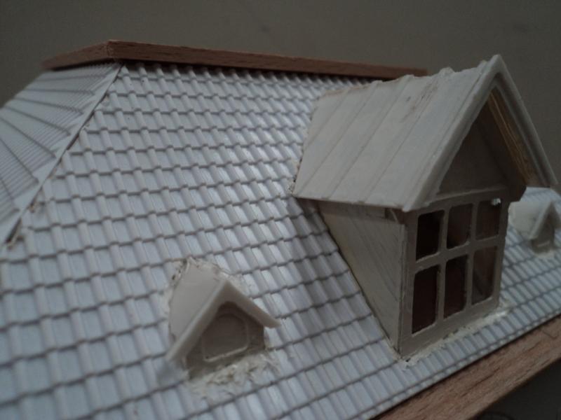

« Reactie #108 Gepost op: 19 April 2012, 21:04:13 »

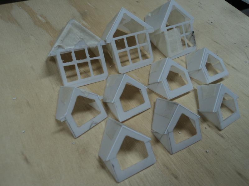

De nieuwe dakkapellen zijn klaar.
De linkse moet het worden.
Nu klopt het beter

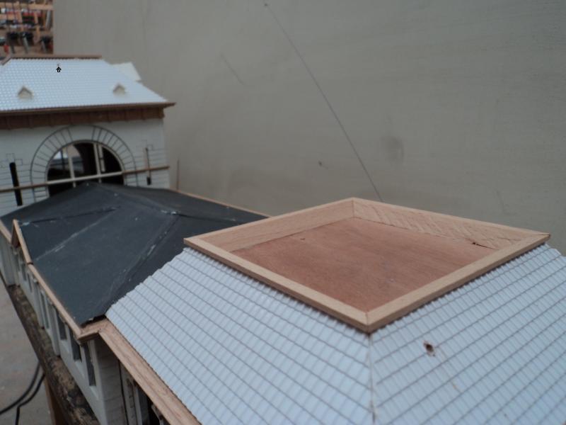

Zink op het dak gelegt van 1mm styreen en 0,5mm uitgefreest.
Ook de boeidelen op de zelfde manier.
Gr Henk
« Reactie #110 Gepost op: 20 April 2012, 19:45:37 »
Dankje Steef
Ja, tempo houden k'wil voor de kerst klaar zijn. ;D
Daklijsten voor platte daken gelegd
De afvoer is ook al doorgeboord.
Nu word het weer tijd voor de schilder.
En nog op zoek naar vorsten voor op de hoekkepers, in Houten maar eens zoeken.

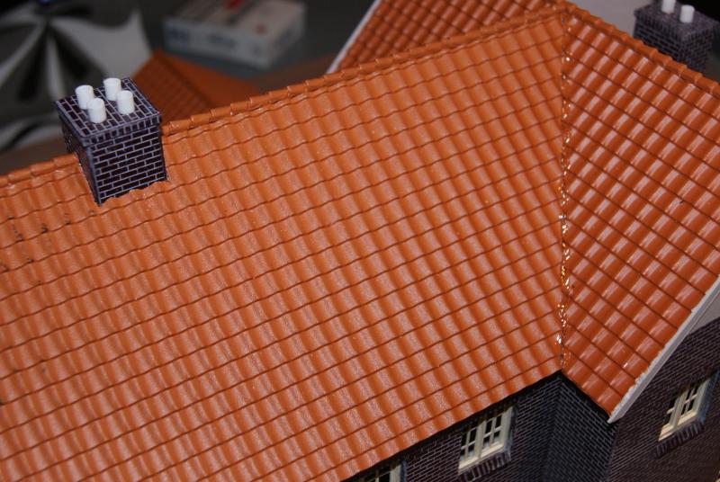

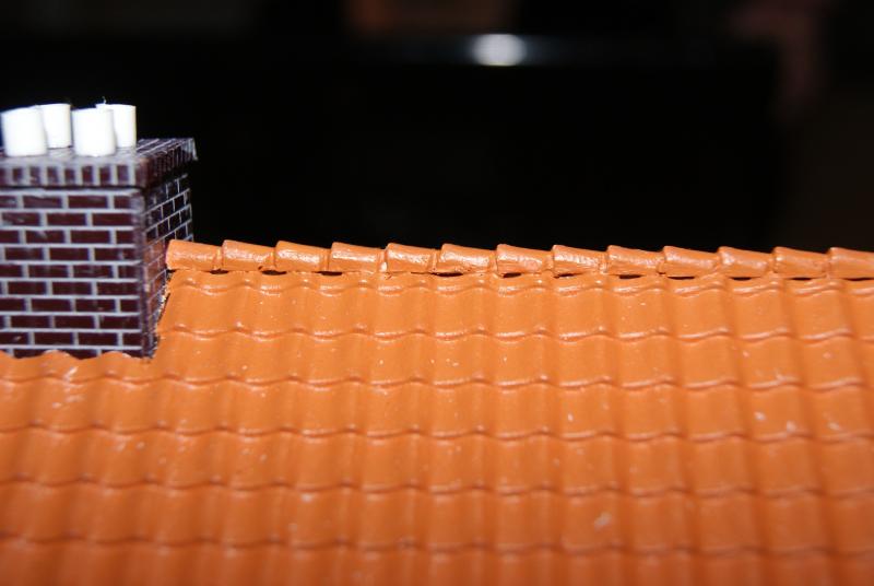

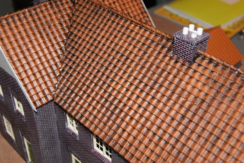

Ik lees dat je nokvorsten zoekt. Ik heb het zelfde probleem gehad bij station Heerlen. Maar ik heb dit opgelost door van halfronde profielen van 2mm allemaal losse nokvorsten te snijden en deze weer allemaal op een strookje 0,5mm styreen te plakken. Zo kreeg ik een hele rij nokvorsten die ik zo op het dak kon lijmen. Ze zijn heel moeilijk los verkrijgbaar.
Bij schaal 1:43 heb ik ze gesneden van stroken van de dakpanplaten. Alleen krijg je dan rechte zijkanten. Maar dit heb ik weer opgelost om elke nokvorst appart in te vijlen zodat het profiel van de nokvorst doorloopt. Zo heb ik dus toch een rij nokvorsten gecreëerd. Ik zal wel eens een foto plaatsen om een en ander duidelijk te maken.
Gr. Bert.

Hallo hank (nogmaals)
Kijk ook eens op mijn topic zelf bouwen. Hier staan foto's van station Heerlen en kun je kijken hoe het er uit ziet.
Gr. Bert.

Goeden morgen Henk.
Ik heb gisteren wat foto's gemaakt. Zal ze vanavond plaatsen. Dan is een en ander misschien wat duidelijker. Heb ook een mailtje gestuurd naar Goovers Modelbouw in België. Om te vragen of ze ook de items willen maken/leveren voor de afwerking van de daken.
Maar misschien dat je het gat in de markt kunt vullen.
Veel succes.
Gr. Bert.

Hallo Henk.
Zoals belooft de foto's. Let wel op dit is 1:43.5
Gr. Bert.

« Reactie #117 Gepost op: 23 April 2012, 22:49:34 »
Prachtig stukje werk, Bert.
En bedankt voor de moeite.
Dus deze vorsten zijn ongeveer 7 mm, bij mij dus 3.5 mm
Ik ga wat proefjes doen, dan zullen we wel zien wat het word.

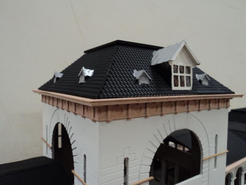

« Reactie #119 Gepost op: 24 April 2012, 18:38:19 »
Dion, dankje.
De daken matzwart gespoten.
Dakkapellen gegrond.
Zit nog te kijken of er lood om de dakkapllen moet, of iets grijs schilderen.
Gr Henk
