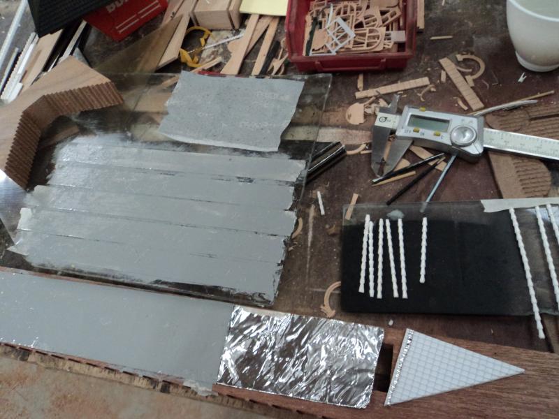

Loodslabjes met aluminiumtape misschien

Ik maak de loodstrips van aluminium folie, kan je lekker rond de dakpannen vormen.

Aluminiun folie/tape das een goeie, en heb het nog liggen.
Gelijk maar een stukje grijs geschilderd.
Ik had al afplakband en tissue grijs gemaakt.

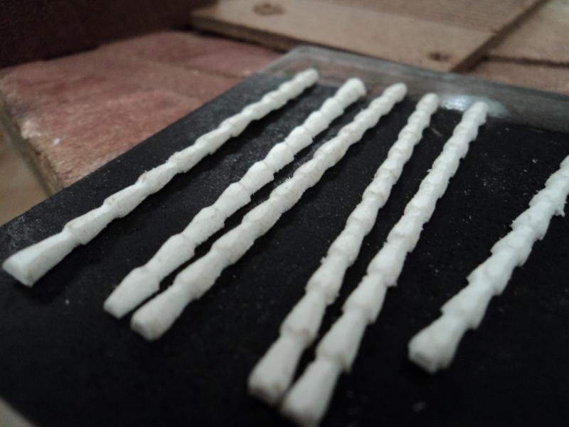

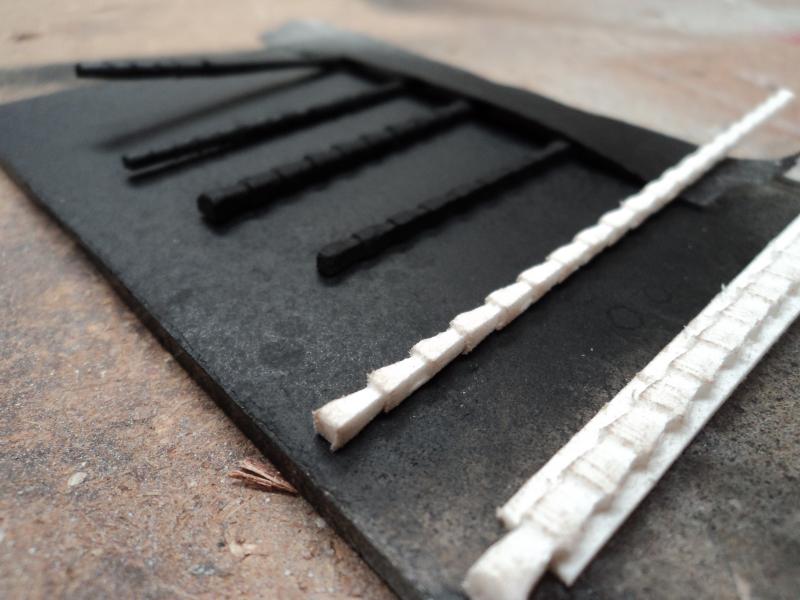

De nokvosten proef, 1e is evergreen buisje 2 mm met daarop geplakt 0.25 x 0.5 strip.
2e is sate'prikker met daarop strokjes papier
3e en 4e is gefreest uit 3mm plaat styreen
Deze vorst is nog iets te vierkant, met een holle frees R2 is het mooier.
Gr Henk

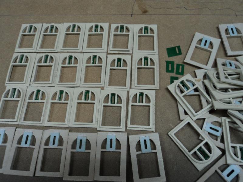

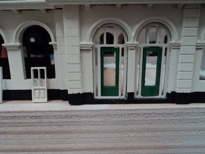

Kleine update,
K'Heb een 50 raampjes gefreest, uit 0.5 mm styreenplaat.
Die weer allmaal op de kozijnen geplakt.
En nog wat deuren gemaakt, enkele wil ik ook draaiend hebben.

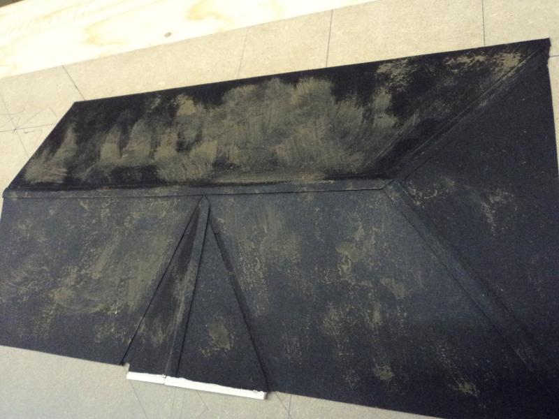

De plint ook geschilderd, maar zoals je kunt zien is dat mislukt
En dak vervuilen ging ook niet helemaal goed.
Mijn vorige project gewoon met verdunde verf gedaan en dat lukte wel , maar dat was op hardboord. Nu heb ik Anita decors poeders gebruik, maar dat rolt als druppel weg of het blijft stof ?
We gaan het opnieuw proberen.
